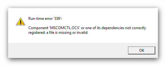

Sziasztok fórumozók!Erre tudna valaki megoldást találni,mert én már hiába olvastam utána a HTSC-n lévő Hang és fülkenézet képzés -című leírásban,nem igazán esik le a megoldás.Szóval:Letöltöttem egy act-ot,meg a hozzávalókat is,megy is rendesen...de... az ÖBB-EANOS tehervagonoknak,amit egy osztrák oldalról szedtem le,szerintem személyvagon hangjai vannak...Ki is írja betöltéskor,hogy: Nem találom az sms fájlt. Fájl:../../COMMON.SND/Freight/freight.sms. Na ezt nem tudom honnan kell odavarázsolni,mert ahonnan leszedtem,ott nem volt külön hangja ezeknek a kocsiknak.Most próbálnám a Máv hangok használatára bírni,de hát nem nagyon megy.Help me......!!!
Ja, ez a 47350-1 -es activity,Nyíregytől Kőbánya-kispestig Rail Cargo Hungaria-s taurussal....légyszi,segítsetek.Köszi előre is...! -

#1625
Helló
Ezt másold be ha jól emlékszem a system32 mappába. Innen szedd le ezt az
mscomctl.ocx és utána működnie kellene. Ha nem system32 akkor a system mappába. Sajna már nem emlékszem rá hogy hova kell tenni.
ÜDV: peti9878 -

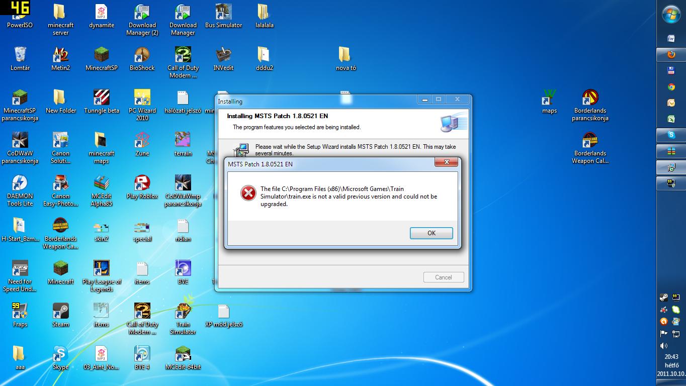

mdmot3034
Hülye simulator most ujratelepítettem és a trainupdatet és a toolsupdate telepítésével kezdtem és lássatok csodát ugyanaz A SZAR

mdmot3034
#1606
Összekeverted a telepítéshez szükséges összetevők sorrendjét! Szerintem telepítetted a bin-t az update előtt! így már nem lesz jó, hiába próbálod telepíteni a bin-t mindig ezt fogja írni. Újra kell telepíteni az msts-t! Sorrend az első hsz-ben!
(szerintem a trainset mappáról csinálj mentést, hogy a járműveket ne kelljen újra telepíteni) -

mdmot3034
Hát már vagy ötször bróbáltam és fennvan ami kell.Amit a binről mondtál próbáltam de sajna
még mindig ha a csík betölt akkor error és nem fejleszthető a train exe

mdmot3034
sokfélét... vmi datebase cuccot de
pl villánytól megyy egy ideig és utána csak simán fagy de az fontosabbb hogy a bin nem megy!!! wag és con errorokat ír ki mikor indul a game de van ami működik elég sok főleg vmw oldalas vonatok.
