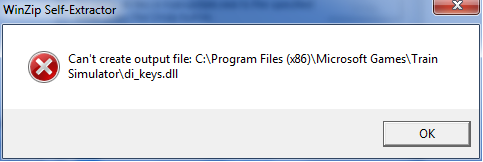

GubisKristóf
#1313
Emlékszem, hogy le kell tölteni a Flirt patchot. Amúgy próbáltam 30 kocsit összekapcsoltam csatlással, nagyon szörnyű volt, ahogy padlót fog a 2db 1000kW (elől-hátul) motorkocsi, csak homokolással tartandó a kb. 40km/h sebesség.
(#1312) peti9878: Ja igen másik oldalon van...

GubisKristóf
#1302
Akkor itt van a bökkenő, ha nem tartod be a telepítési sorrendet, természetesen újra kell kezdeni előlről, mármint a teljes törlése és követő telepítése.
(#1303) GubisKristóf: Kapcsold ki a winfosban a felhasználói fiókok felügyeletét, ha w7 oprendszered van vagy másik meghajtóra telepítsd pl. D:\ meghajtó stb. Néha nem engedi onnan futtatni vagy telepíteni oda, már régóta kikapcsoltam az óvodás dolgot.

GubisKristóf
#1294
Például train&tools update, bin update stb., természetesen ..\Train Simulator-ba való, de a mozdonyok/kocsik általában ..\Trains Simulator\Trains könyvtárba kell telepíteni vagy kicsomagolni és nem pedig ..\Train Simulator-ba, érted?
De ha a mozdony/kocsi telepítő felajánlja a C:\Program Files (x86)\Microsoft Games\Train Simulator elérést, akkor az jó, de ha csak a \Trains elérést látod, néha automatikusan, jobb ha megjelölni vagy kattintani a \Trains alkönyvtárt manuálisan.Az újratelepítés és a sorrendi telepítés témáról már leírtunk, nehézkesnek tűnik, valójában tele vannak a bugok. Valahogy sikerülni kell hogy elinduljon. Már szívtam vele többször, hála biztonsági másolatként mentettem le, mielőtt újabb pálya verzióra cserélek stb.

GubisKristóf
#1294
Az a kérdés, hogy mit telepítettél fel az alap cuccokon kívül. Train & tools update bin stb hogy milyen sorrendben telepítetted.

GubisKristóf
#1289
Légyszíves írd le hogyan telepítetted és hová részletesen és melyik sorrendben, főleg az elérési útvonalakra is vagyok kíváncsi.
Jó ha tudod, hogy az újratelepítés a meglévő teljes eltávolítását/törlését és mégegyszeri telepítésre értettünk, hiszen ez a MSTS érzékeny mindenféle bakokra.

Jadro
GubisKristóf
#1267
MSTS Bin nincs fent. Nem megy fel addig, amíg a hivatalos frissítést fel nem tetted.
Hibalehetőségek a telepítésnél:
- Mivel a trainupdate kicsomagolási helyét Te adod meg, lehet hogy elgépelted és nem oda került ahová kellene neki.
- Ebből adódóan nem ment fel a bin. Figyelmesen olvasd el az ablakot amit installáláskor kiír. Én elsőre csak okézgattam, pedig azt írta ki hogy nem ment fel. Én meg persze azt hittem hogy minden rendben.Esetleg nézd meg egy olyan texteditorral ami kiírja a sorok számát, hogy mi van a 127. sorban. (Borítékolom hogy a fények egyik bejegyzése és akkor meg is erősített a Bin hiány.)

Pontos hibaüzenetet ha lehet... Screenshot még jobb.

Biztos vagy ebben hogy jól telepítetted-e sorrendben, pl.:
- train & tools update
- MSTS BIN Patch 1.8.052113
- XTracks 3.20 sínbővítmény
- NewRoads v4.0 útbővítmény csomagLegfontosabb a bin patch, enélkül nem működnek az újabb mozdonyok. Ha nem sorrendben raktad fel, bizony újra kell telepíteni.

Bocs,hogy beleszólok,de lehet hogy pont ez a baj,hogy csak a "tovább"-okat nyomod!Meg kell nézni hogy hová telepítené felfelé,mert nem mindig a jó helyre rakja! Attól függ hol van a játék
,D,E,....Stb meghajtón?Akkor az elejétől nézni kell hogy oda tenné-e az automatikus telepítő,tehát ha a D-megajtón,vagy máshol van,már nem is jó helyre telepíti,mert általában a C:-re akarja rakni.Na most,ha csak nyomkodod a tovább-okat,-már el is cseszted....Én is jártam így az elején,aztán csak néztem ki a fejemből,hogy mi van.Tehát nézd végig a telepítéskor az elérési útvonalat,de a leges legelejétől,és ha nem oda telepítené ahova kell,javitsd át- Dióhéjban talán ennyi lenne.
Ja,és ha nem jön be a telepítőprogram,akkor szerintem töröld le az egészet,és kezdd el feltelepíteni az elejétől az egész játékot a fentiek figyelembe vételével- De előtte futtass egy CCleanert, ez töröl mindent a Registry-ből is. -

Mert megpróbáltam újra elindítani a telepítő programot de már nem jön be a telepítő program.

Konkrétan mi a hibaüzenet?
