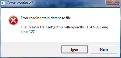

sajnálom, hogy ilyen későn tudtam válaszolni a hibaüzenet:
1.) Error reading train database file
File: (üres)
Line: (változó pl.: 127, 104, 77, 89)2.) Error reading train database file
File: Trains\Trainset\acthu_villany\(vonat pl.: acthu_1047-010)
Line: (változó pl.: 127, 104, 77, 89)Ezekből bejön vagy 50.

Nekem is ugyan az a bajom, hogy ha MÁV-os pályákat, vonatokat rakok bele ezt a hibaüzenetet írja ki:Trains\Trainset\acthu_villany\acthu_1047-001.eng
Line:127 ,de nem találok MSTSbin-t csak MSTSbin patch-et, de azt nem fogadja el.
Azt írja:nem tudja telepíteni, mert nem találja az előző verziót.Ez a hibaüzenet:The file C:/Program Files/Microsoft Games/Train Simulator/train.exe is not a validprevious version and could not be upgraded.
Nem tud valaki segíteni??!

GubisKristóf
Pont arról az óldalról szedtem le amit most meg irtál hiba üzenet akkor is van mikor be lépek mikor be lépek van vagy száz ebből három:
1.
Error: continue?
Error seading train database file
File: Trains/trainset/acthu_villany/acthu_V43-1156.eng2.
Error: continue?
File: Trains/trainset/acthu_teher/acthu_eams1_594_empty.wag3.
Error: continue?

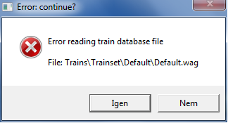

File: Trains/trainset/acthu_villany/acthu_1047-006.engés mikor az alföld 5-öt betölti egy hibaüzenet jön fel:
Error: continue?
File: Trains/trainset/Default/Default.way
ilyenkor rá kattintok az okra
demikor ezt meg tettem bejön az hogy a program nem válaszol ha a mégsére ha a befejezés mostra kattintok be zárja a játékot. -
Végre végigvezettem Debrecentől Nyugati pu.-ig és hibátlan, mindössze kb. 52 perc 30 másodperc alatt átlagosan 238 Km/h sebesség Taurussal.
Tehát ludas volt az achtu személy, semmi több. Kösz!
Egyébként hogy tudok felrakni a korábbi járműveket? Azok a járművek nem látszanak a járműlistán, mit tegyek? Pl. BCmot, ABmot motorvonatokról van szó. Üdv.
Majd még írok, sikerült felfedeztem az apró figyelmetlen problémámat, kiderült hogy baromi nagyon régi acthu személyi fenn van a könyvtáramban, nincsenek semmiféle az új H-START jelölései. Viszont elsötétült fekete képre és a bill. nem reagál, az semmi köze hozzá a TS-hez, majd kiderül mi baja van a gépemnek pontosabban, valszeg táphiba gyanús lesz.
