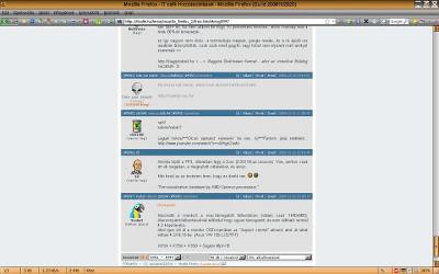

Használd a monitort a max.támogatott felbontáson (nálam csak 1440x900). Alacsonyabb felbontásoknál előfordul hogy ugyan támogatott, de nem váltható normál 4:3 képarányba.
Ahol igen ott él a monitor OSD-menüben az "Aspect control" almenü ahol át lehet váltani 4:3/16:10-be. (Asus VW 195 LCD/TFT) -

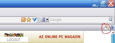

Tessék: piros, remegős vonallal jelölve: "Új lap megnyitása"

Hali,
Fent a címsor, pontosabban a keresőablak alá - jobb oldalra - rejtették az új lap ikonját (én is sokat kerestem)

Azt meg nem tudom mondani hogy alapból van-e benne az új lap ikon vagy kiterjesztéssel, ezek közül valamelyik?
Steelmanus
Na feltettem a Firefox 3.1Beta2-magyar verziot, csak a Nezet Eszkoztar-ban nem talalom az Uj lap ikonjat, amit mar nagyon megszerettem. Mivel lehetne felvarazsolni ezt az ikont az Eszkoztarra?

Halasan koszonom az otletet, valoban - nekem Samsung 753s CRT van - es atallitottam a moncsi driverenek megfeleloen, de akkor kiszedem es azt teszem amit javasoltal, en pedig szegeny Fox-ot hibaztattam
Eszem nem jutott volna ez a szinprofilos megoldas.
Akkor ujra kap egy eselyt a FF 3.1x.. -

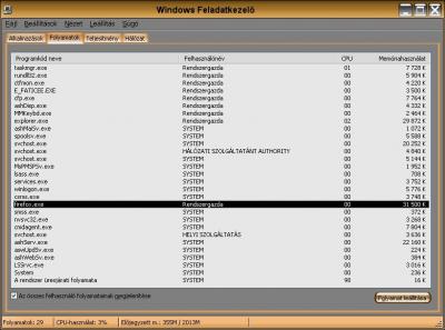

Megnyitottam a Belsoseg.hu-t ugy hogy nincs lapozofajl az XP alatt, 1 Gb rendszermemoria van a gepben, fut a Nod 32 3.x es a Firefox ugy hogy nincs cache, vagyis 0-ra van allitva.
Ha engedelyezve van a Flash amit a FlashBlock kiterjesztessel kapcsolok ki-be, akar oldalankent, ugy ha engedelyezve van a flash mejelenites akkor alapbol 120 Mb-korul indul a lap, es ott meg is all. Ezutan megnyitottam az oldalrol 10 uj fulet egylapon belul, es ekkor elfogyott a 256 Mb videomemoria vagyis szetesett az oldal mert nem volt hova lapoznia. Viszont ha kikapcsoltam a flash megjeleniteset, vagyis letiltottam a flash-ket , akkor ezt kaptam Kep:
Megegyszer a Fox tisztan memoriabol fut.

Kipróbáltam, egy weblap volt a hibás. Totalcar autós blogja, a Belsőség
Vista és XP alatt ugyanazt csinálja, ha megnyitom, másodpercenként úgy 5 megával kér többet a memóriából... -

Ott valami mas lehet a hiba, Xp "varians" esetleg driver hiba, vagy mas, mert a Firefox nem eszik ennyit olvasd el az #5822 hsz-t ahol osszehasonlitottam egy teszt erejeig a Google Chrome-al, jelenleg egylap es a hsz. irasakor 45 Mb-on all. Ha le kuldom a talcara 5 Mb, majd vissza akkor pedig 25 Mb-on all.

Meg tudja nekem mondani valaki, hogy miért eszik közel 700megát a memóriából a firefox mindössze 3 megnyitott füllel? A gépemben összesen 1 giga ram van, firefox mellett nem is tudok futtatni más programot, mert egyszerűen nem marad neki elég memória. Lol. -
