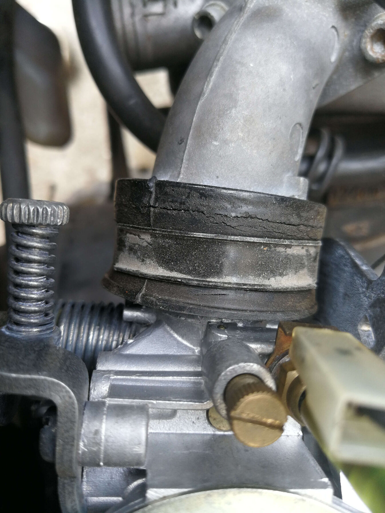

Fals levego elofordulhat, ennel ugye a problemas a fem szivocsonkra vulkanizalt gumi falsni. Az megrepedezik, illetve egy ido utan elvalik a fem szivocsonkrol. Cserelni meg ugye csak egyben lehet, cseerebe szivas kimuteni a ket rogzitocsavarjat ha meg nem volt hozzanyulva.
Ha minden teljesen rendben van a karbival, minden jarata total tiszta, uszoszint gyari ertekre van belove, akkor marad a szivato/fals levego gond.
3,5 liter alatt nagyon ritkan fogyasztott ez a blokk(ha csak nem 50-60as nagypapas tempoban hasznaljak), inkabb a 4-hez volt kozelebb mint a 3-hoz.

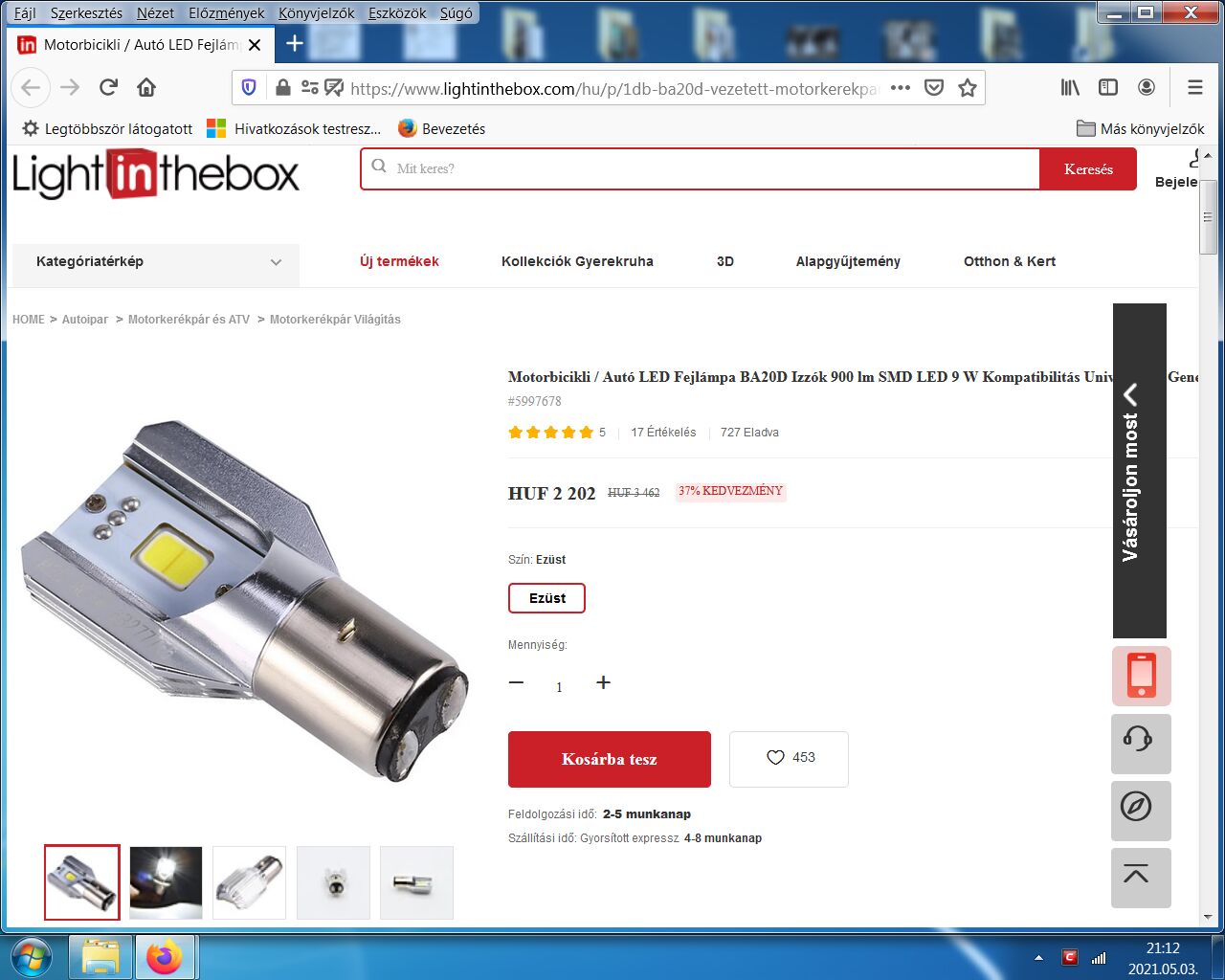

Mivel az én motoromnak jó a foncsorja, a halogén izzóval is jól világított. Aztán kaptam a barátomtól egy ilyen led "izzót", ami pontosan passzolt a lámpába. Csináltam hozzá egyenirányító/fesszabályzót és felszereltem. Aztán jött a meglepetés, mert mióta ezzel járok, egy autós sem hajtott ki elém. Ezt az erős fehér fényt már messziről is látják. Sajnos a halogénnal többször is kellett "vészfékeznem". A két izzó közti különbség: halogén izzó, 35W 3000 Kelvin 600-650 Lumen, led, 6W 6500 Kelvin 800 Lumen.
