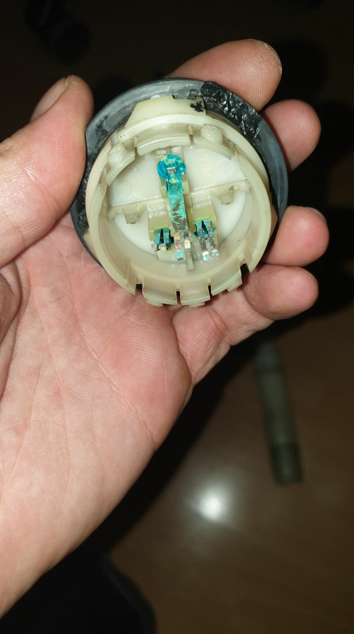

Vismajor01: Az enyémnél arra tippelek, hogy a jeladó és a mutató egész egyszerűen más skálán mozog valamiért.
Nálad is ez lehet, nálad fölé mér, nálam meg vastagon alá.előző héten is megállt alattam a motor - ezt elkerülendő vettem egy 3 literes kis marmonkannát és hordtam az ülés alatt. Aztán rátaláltam a már említett tiplire és indulás előtt megnéztem. Majd mikor már volt vagy 15-20 tankolásból fogyasztási statisztikám (120-140 km/tank), ráálltam arra, hogy ha fordul a 100-as helyiértéken a számláló, automatikusan tankolok.
Ideig-óráig a 0,5 literes petpalack is jó, de figyelj rá, nehogy kimarja az üveget! Érdemes kulacsos kupakos üdítőt venni, abból tisztán, fröcskölésmentesen ki tudod tölteni a nyálat. -
Vismajor01
macilaci78 #72505 üzenetére
Az mire utalhat, hogy a az lcd kijelzőn a 6 rublikából csak 2 ig megy le, de onnan már nem (nem lesz egyes és nem villog).
Yamaha neo s
spanglee001
öszezártam a 2 vezetéket és full tankot jelzett
most megyek a jeladót nézni bontottan multiméterrel
csak ugye ezt vedér benzinbe tudnám engedni maximum, mert benne van az elektronika, csak azt tudom kimérni hogy nem e szakadt az áramkör. vagy ezt hogyan tudnám tesztelni?[kép]
macilaci78
spanglee001 #72503 üzenetére
Egy sor ellenállás van a szintjelzőben, amiket az úszó mozgása kapcsolgat. A változó ellenállás mértékét mutatja a mutató, tehát nem csak annyi, hogy a pirosat a kékhez érinted.
Magának a szintjelzőnek a működését én egy pohár benzinnel és egy multiméterrel ellenőriztem: beleengedtem a benzinbe az úszót, az ellenállás pedig folyamatosan kis lépcsőkben változott.
A mutató működését ugyanígy: változó feszültség hatására más-más értékeket mutatott.Tehát elvben nálam minden oké, viszont mégis fals értékeket mutat, úgyhogy egy megfelelő hosszúságú bükkfatiplit rovátkáltam be. Az óra elvben jó, a tartályban lévő egység elvben jó, a kettő közt nincs vezetékszakadás, itt én feladtam a hibakeresést és átvágtam a gordiuszi csomót.

spanglee001
benzin szintjelzőt hogyan lehet tesztelni? lehet valahogy szimulálni a benzinszintet? pl a 2 drótot ami a jeladóba megy összezárom akkor telit vagy üreset kell mutasson? vagy nem így működik?
macilaci78
Theory66 #72500 üzenetére
