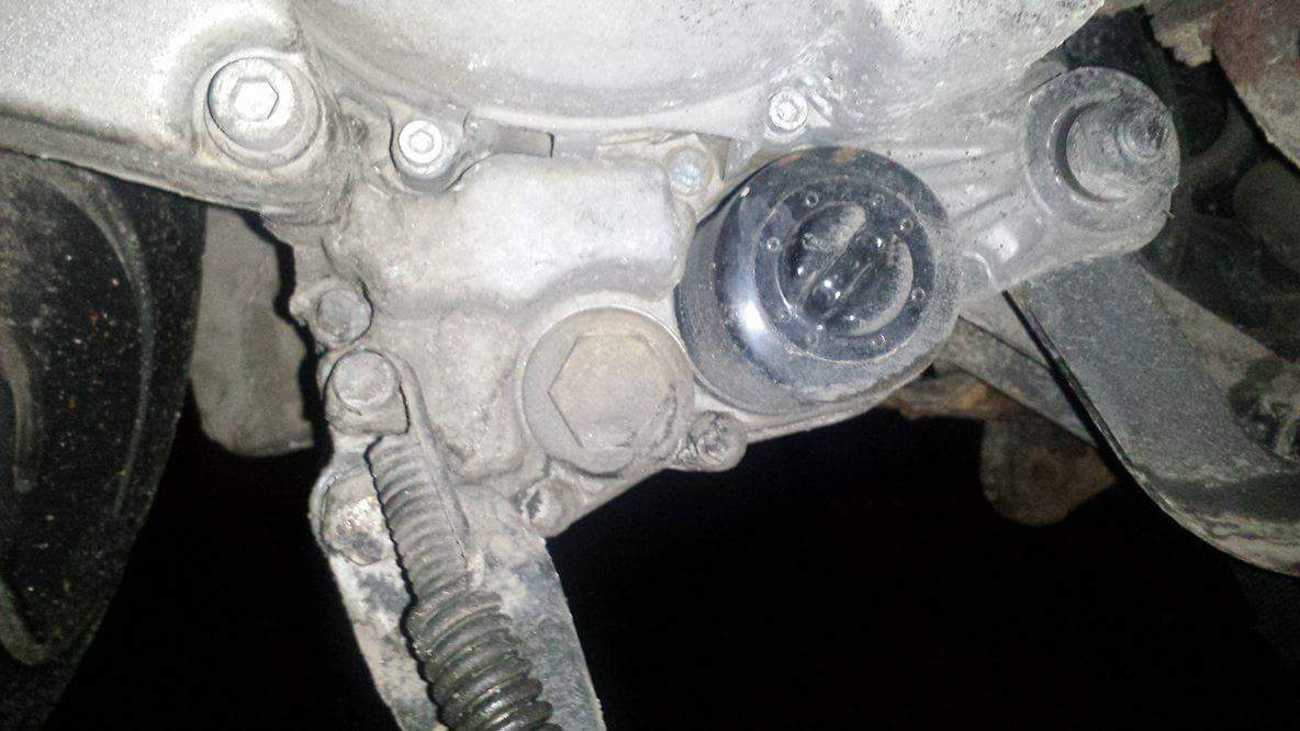

mumtaz
Mr.Peter #62574 üzenetére
Lehet, hogy ez Peugeot betegség, de nekem a Speesfightnál is elfolyt az olaj a pumpán keresztül. Nem valószínű, hogy Nekes befolyik a blokkba és onnan ki, mivel csak a forgattyúsházba folyhatna ami, ha rosszúl tömített és kifolyhat belőle az olaj, akkor falsot is szívna és annyit, hogy be sem lehetne indítani.
Valószínűbb, hogy a tengely szimeringje a szar és ott folyik ki a blokkra és onnan a földre. -

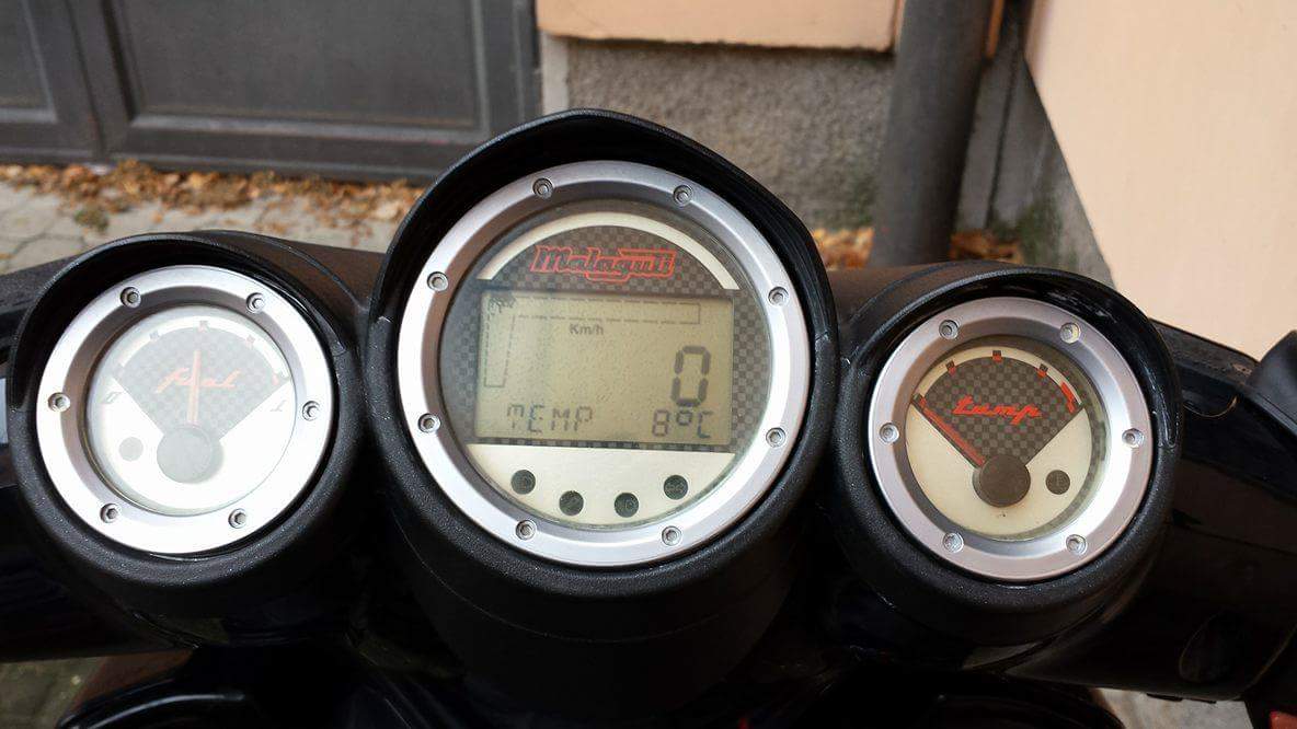

Soler
Van egy Malaguti F12 Vizhűtéses robogóm.
A kérdésem az lenne hogy fehér füst/gőz jön a kipufogóból vízzel és víz nélkül is a hiba mitől lehet?
ennél a robogónál a keverési arány 1:40?
Castrol Power 1 Racing olajat használok per pillKöszi a válaszokat !

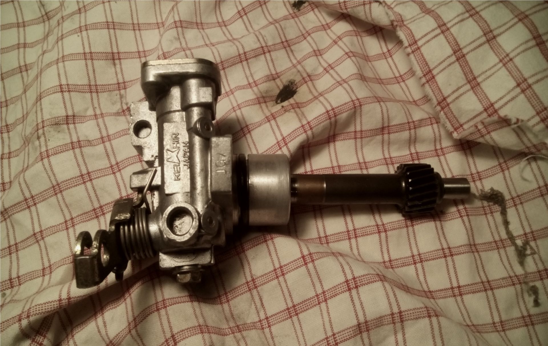

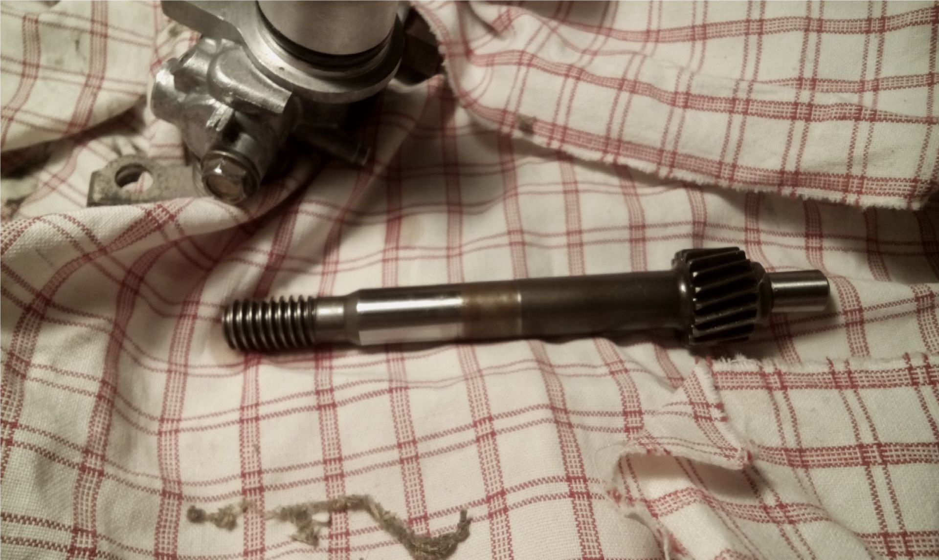

Mr.Peter
Korábban írtam már ide, de akkor nem tudtam még részletes infókat mondani a robogóm problémájáról, most azonban kezdem látni a problémát.
Adott egy Peugeot SV 50-es 2T robogó (Honda blokkos (Lead)) ami ereszti az olajat.
Az olaj az olajcsövön keresztül bemegy az olajszivattyúba, majd a blokkba, és végül a földön köt ki. 4 hónapot állt most a gép és az összes, vagyis kb 750ml motorolaj szépen átcsurgott a motor alatt lévő vödörbe.
Az olajszivattyút ha jól tudom a főtengely hajtja valamilyen úton módon. A kérdésem a következő lenne: Az olajpumpám rossz, hogy beengedi a blokkba a motorolajat,(az ott lévő dolgokat mi keni?) vagy a blokk tömítése rossz valahol, és azért folyik ki az olaj.
Másik kérdés: Az olajszivattyúból normális, ha simán ki tudom húzni a fogastengelyt?
