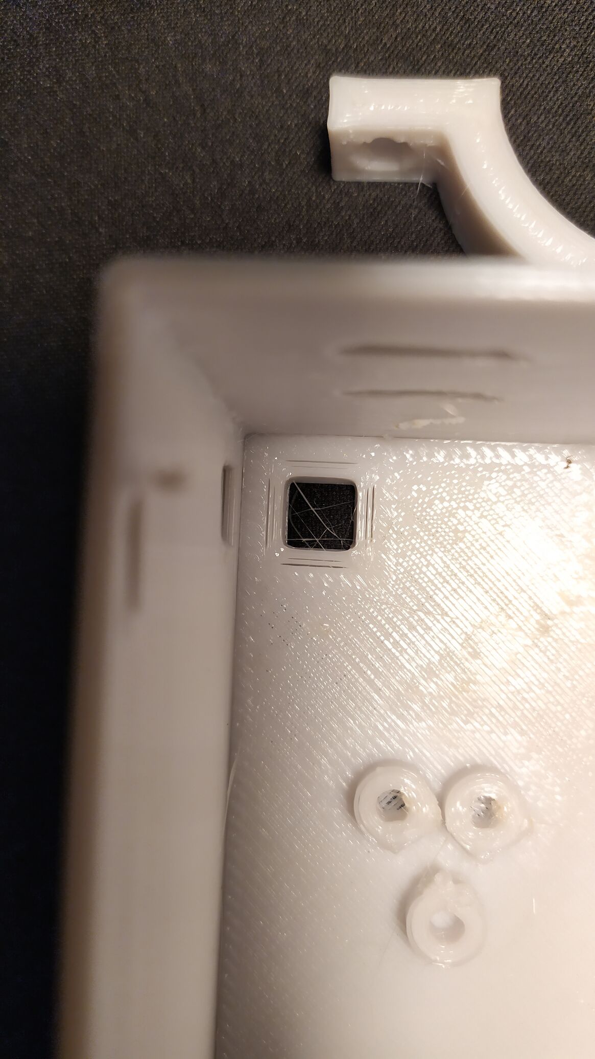

szuszinho
Nyomtatott már valaki szitát?
[Ezt] szeretném kinyomtatni, de nincs hálós része. Olvasom, hogy többen is jártak így. Mi lehet a gond? -

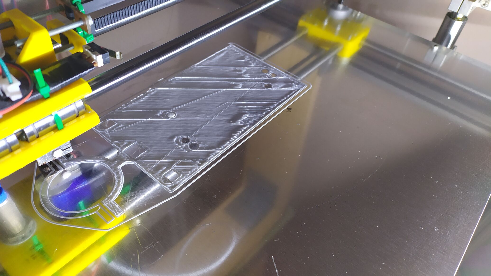

Yofej75 #18612 üzenetére
Ilyen lett a számomra már megfelelőnek tűnő (azaz kettes alá osztályzattal épp csak megúszta jellegű) nyomtatásom.
Anyag piros PETG ami állítólag átlátszó is lehet(ne).
Modell igazi krokodilcsipesz
Nem fix beállításokkal dolgoztam hanem kerestem a lehető legjobb kombinációt és úgy tűnt, hogy 220 °C fokos extruderrel és 65 °C-os tárgyasztallal kapom a jó végeredményt amin azért van még finomítani való. -
