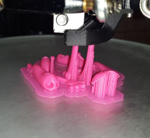

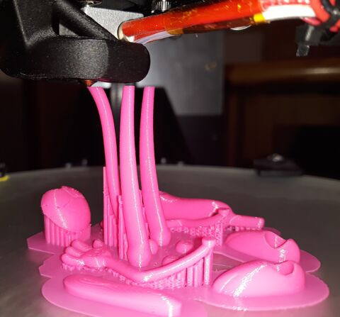

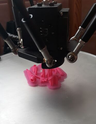

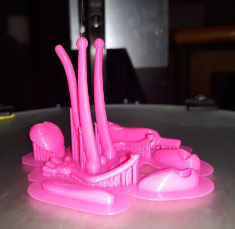

Mivel kicsit átalakítottam a Kossel Delta nyomtatót, ezért be tudtam rakni alulra egy 120-as házventit. Az lenne a kérdésem, hogy hova lenne célszerű rákötni a ventit? Honnan kapja az áramot? A venti PWM csatis, de az nem lenne gond, mert Aliról rendeltem egy fesszabályzót.

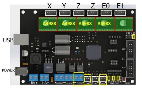

Szerintem érdemes lenne elengedni a "silent board" kifejezést.
Fentebb már írták, a motor driver lehet csendesebb (TMC, LVS), nem a board.
És egyértelműbb is, ha boardokról + driverek-ről beszélünk/emlegetünk, nem? -

Én sem tudtam, de pár napja kitárgyaltuk, kicsit lapozz feljebb. A silent board olyan vezérlőelemeket tartalmaz, amik másképp, csendesebben vezérlik a motort, és ha ilyet beinstallálsz, akkor a legzajosabb egység a ventillátor lesz a nyomtatón.szerk:
Tulajdonképpen alaplap a printeredhez, amit DIY kicserélsz magadnak.
Pl EZ
De ugye ezen nincs wifi, vagy LAN csatlakozás. Én meg olyat keresnék, amin van. -

Segítsetek picit légyszi. Melyik silent boardot érdemes megvenni jelenleg? Szeretnék wifis kapcsolódást, amennyiben lehetséges. (Érdekelne, hogy ebben az esetben is folyamatos kapcsolatnak kell lennie a géppel, a nyomtatás végéig?)
Valamint ugye legyen halk, és nem létfontosság, de jó lenne egy színes touch kijelző, grafikus menüvel, mert ez a régi, belépkedős a régi 3310-esemre emlékeztetköszi

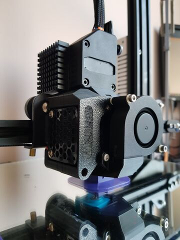

A BMG maradt a régi az nem lett cserélve. Csúszás is kizárt mert jól jár benne.
Motorra gyanakszom, de nem tudom melyik tulajdonsága hathat így a lépésekre.
[link] egy ilyen került bele.
Nozzle nélkül állítottam be, elvileg így nem kapott semmi ellenállást.
Szépen nyomtat, tényleg csak ajánlani tudom [Trianglelab DDE]
Ventik kicsit hangosak, így érdemes azokat cserélni -

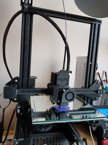

Felraktam az Ender 3-ra a direct drive kitet. Eddig nagyon pöpec. V6, titán hotend, réz blokkal.
Valamit nem értek viszont, kapott egy pancake (23mm) motort a gyári (40mm) helyett, az Estep viszont fel kellett állítanám 1000 közelébe, nem tudja valaki pontosan, hogy mitől lehet? Bmg volt eddig is így 412 ment fel. Motor elméletben ugyan azzal a specifikációkkal rendelkezik.

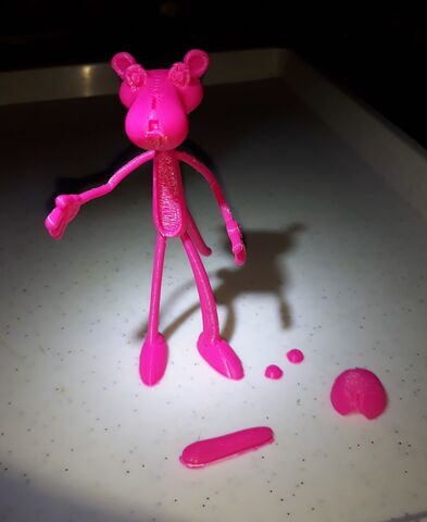

Joshi
Tulajdonképpen mindkettőtől mentes, mert az egyértelmű hogy nem húzott szálat, de Retract nyomok sincsenek. Ugye a Retract nyom az az a pont, ahol átmegy Travel módba egy másik nyomtatási pozícióba. Na ez se látszik, holott az Alien Queen modellen sok helyen észrevehető. Szóval nagyon is számít az anyag még gyártón belül is.
Itt a szín nem valós, mert a fényviszonyok nem voltak kedvezőek. Majd kinyomtatom újra ezt a Pink Panthert kevesebb supporttal.

Paserák Gőcs
asdddsa #19122 üzenetére
Nem akarlak lebeszélni róla, de én inkább egy SKR Mini E3-mal kacérkodom.
Azon túl, hogy olcsóbb és csereszabatos az eredeti alaplappal, 32 bites is és jóval több a memóriája a firmware számára, vagyis időtállóbb az én olvasatomban.Amúgy pedig bosszant a Creality részéről, hogy eladnak neked 300USD-ért egy nyomtatót, aztán pedig egy alaplapot +50USD-ért, ami annyival tud többet, hogy van benne bootloader, meg csendes vezérlőchipek.
Ja, és bekapcsolták rajta a túlmelegedés védelmet (thermal runaway protection), amit már eredetileg is meg kellett volna csinálniuk. -
