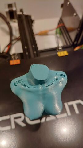

Gyors megoldas:
Meg tudod trukkozni: a first layer speedet vedd a normal sebessegre es allitsd be, hogy ezt hasznalja a parszaz reteg magassagig, majd onnantol legyenek leveve az alap sebessegadatok.Halado megoldas:
De prusaslicerben ennek van advanced modja. Jobb oldalt a modell melleti ikonra kattints ra jobb gombbal es valaszd ki az add modifiert azon belul a box-ot. A kockat meretezd ra a felso reszre ahol lassabban kell nyomtatni. Majd jobb oldalt a modellek kozott a kocka ikonjara jobb klikk es Add Settings majd azon belul speed. A megjeleno listabol valaszd ki a perimetert es add meg az uj sebesseget.
Slice-old. Majd sliceolas utan a bal also sarokban a View-t allitsd Speed-re es latni fogod hogy azt a reszt mas sebessegre allitotta. -

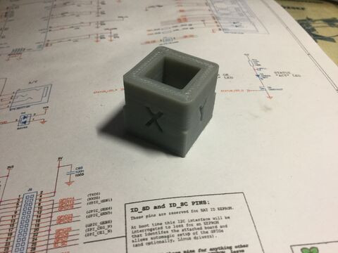

16626:
A mérőeszköz is simán csalhat 0.1-et (feltéve, hogy nem valami ipari tolómérőd van, de akkor is, műanyagot mérünk, kicsit erősebb szorítás máris kiad 0.1mm-t mínuszba).
A Z magasságot a perem legszélén próbáld mérni. A kitöltésnél dudor lehet (nem teljesen sík), ami csalást okoz. Ha nem teljesen sík a fedő réteg, az pedig túlextrudálás.
A helytelen asztalszint is okozhat méret eltérést (túl közelre állítva negítv, túl távol, pozitív irányú méretkülönbség).
Z-hop használata esetén a léptető motor pontatlanságai halmozódhatnak, így a nyomtatás végére méretdifi alakulhat ki (ritkán fordul elő, de a lehetőség megvan rá). A gyártó is meghatároz egy hibahatárt, ami előfordulhat pozícionálás során.
A 3d modell rajzon szereplő mérete is befolyásolhat, pl. a modell magassága nem egész számú többszöröse a tervezett réteg vastagságnak.
Frissen elkészült modell mérete nem ugyanaz lesz (értsd még meleg, langyos), mint a kihűlt modellé. (főleg ABS esetén)
Ha a fal egyenetlen (alig látható is számít), az is okoz méretbeli pontatlanságot méréskor.
Amennyiben pl. egy 10,100,200mm oldahosszú tetszőleges tárgyat megmérve a pontatlanság arányosan nő, akkor step/mm értékkel kellene játszani. Amennyiben a pontatlanság fix minden tesztelt oldahossznál, akkor mechanikai hibára gyanakodnék.
A kocka sarkainál (főleg ha a fizikai modell pont 90°-os sarkú), nem érdemes mérni, mert a nyomtatás sajátsága miatt soha nem lesz 90°-os a szög, inkább blobos lesz (kisebb vagy nagyobb mértékben). képzeld úgy, mint a CNC marókon a marószárat. Hengerpalást forma, ergó sosem tud pont (belső) derékszöget kimarni. Inkább az oldallapok közepe körül mérj (ami szintén csalhat, mondjuk negatív irányba). Ezért érdemes már tervezéskor az ilyen szögeket lekerekíteni/letörni, amennyiben lehetséges. (Accel-Jerk szempontból is ez az ideálisabb megközelítés tervezéskor)
Ha elefánttalpasra sikerült, akkor ott se mérj vagy előbb sorjázd körbe (sorjázó kézikészülék)
Ha köröket/furatokat mérsz, soha ne számíts tized pontos méretre. A rajzolt modell ugyan körívet határoz meg, de az stl konvertálás során (felbontástól függően) tetszőleges oldalú sokszög lesz. Ezért is van az, hogy pl. 3mm-re tervezett furat szinte soha nem lesz pont 3mm belső átmérőjű (kisebb lesz). Ebben mondjuk közre játszik a falak lepakolási sorrendje is. Minél kisebb a furat, annál rosszabb lehet a difi. Nagyobb furat, jobb pontosság.
A szíjak feszessége is nagyon meghatározó lehet (laza szíj=garantált pontatlanság). De a túl feszes sem optimális (pl. ha műanyag idomok közt feszül a szíj, az idom engedhet keveset irányváltásoknál)
A motor fogaskerekének apró elmozdulása (ha nem teljesen fix) is okozhat (irányváltásoknál) hibát.
A nagyon pontos E step beállítás (+finomhangolás flow-val) is nagyon fontos. És nincs rá garancia, hogy ami az egyik anyagnál+színnél/hőmérsékletnél/sebességnél jó volt, az jó lesz, ha valamelyik előbbi paraméter módosul. Vagyis újabb mérethiba okozó lehetőség.Ezek csak általános megjegyzések, nem kifejezetten a te problémádra, inkább gondolatébresztő, hogy mire lehet gondolni első körben méret pontatlanság esetén (és a lista tuti nem teljes és hibákat tartalmazhat

Az a baj, hogy ugy nem jo, ha kesz cucc alapjan probalod meg beallitani. Kocka alapjan vagy tolomerovel kell. Ha ez utan sem tudod osszeilleszteni az alkatreszeket akkor mashol van a problema. Pl. nekem a varakat nem lehetett osszeilleszteni, de amint megemeltem a jerket mar jo lett. Ez pl. azert van, mert az alacsony jerknel a kanyarokban blobosodik es vastagabb lesz, mint kene. Igy egy kis kiallo darab merete hibas lesz, mikozben a teljes alkatresz szelessege/hosszusaga pedig tokeletes.

Bocs, pont a kép maradt le az eredményről...:
(#16625) Mr.Csizmás: Az melyik lenne? Próbáltam custom support-tal cura esetében, de az se jó. Egyrészt "átlóg" a látható oldalra is, illetve csak nagyon vékony supportot nyomtatna.
Btw: PS2 support generálásával nem vagyok megelégedve. Akár milyen angle treshold-ot állítok be, az egész rohadt tárgy köré support falat húz.
