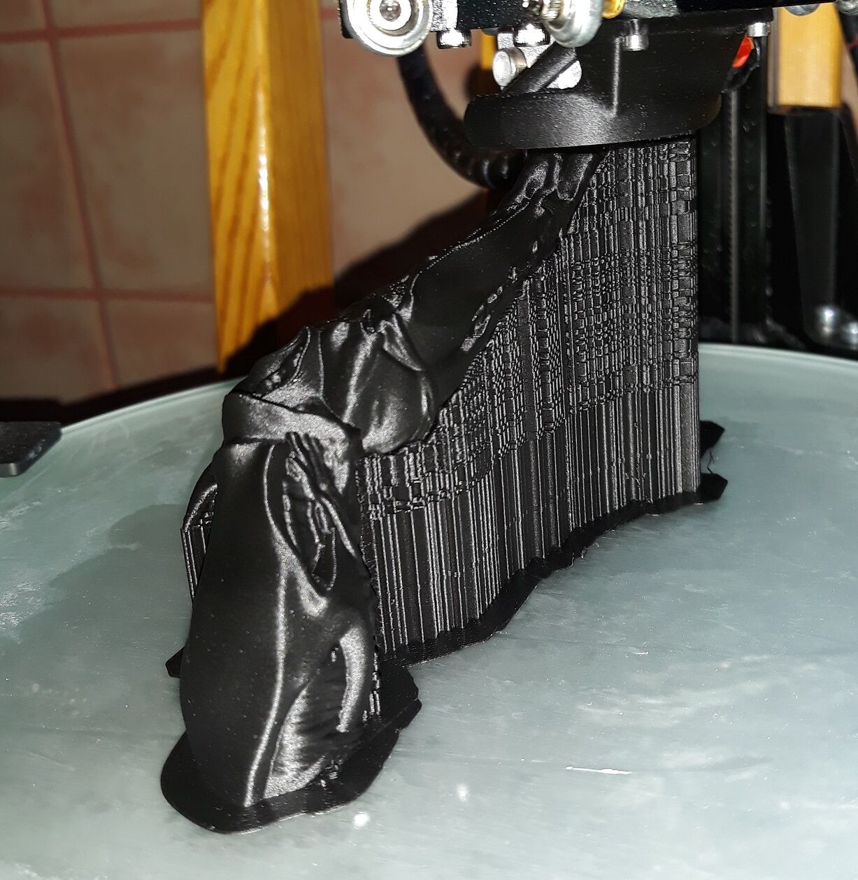

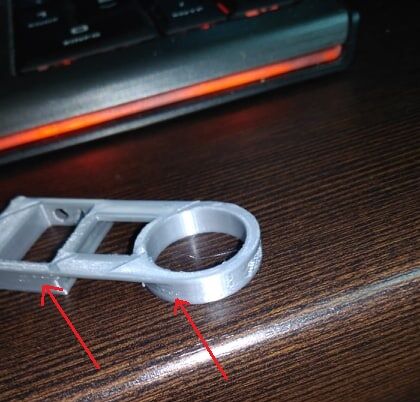

kzkz
#48613632 #19090 üzenetére
Kb. így, ahogy írtad. Egy hosszú darab szélei általában mindig felhajlottak. Én nem akarok bajlódni a ragasztóval, simán alu lapra nyomtatok, és itt a PETG bevált, ez sose hajlik fel, cserébe az első réteget lassabban kell nyomtatni, de utána már atomstabil, nem úgy, mint a PLA.

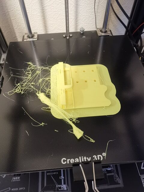

#48613632
Ezt hogy érted, hogy a PLA kunkorodik? Na csak mert kb nálam is ez a helyzet. Ha függőlegesen nyomtatok, ahol a Z tengelynél nagy az elmozdulás, akkor nem fogja meg a ragasztás. (Általában ellöki a modellt, vagy eltolja a nozzle valamerre, még a nyomtatás vége előtt)
Vizszintesen meg felkunkorodik, pl még a raft is. Ugyan variálok még a hőfokokkal, meg közben az asztalt is üvegre cserélem, és még a PLA is cserélve lett, szóval jelenleg elég nehéz eldönteni, hogy mi a rossz. De túl magas az aránya a kukában landoló modelleknek. -

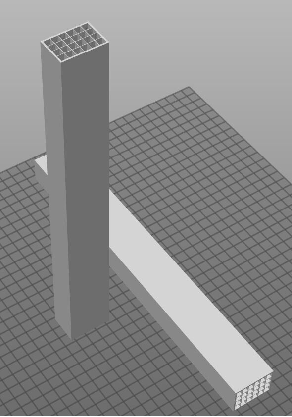

azbest
Az álló valsz szebb belül, viszont cserében lehet kicsit könnyebben törhető kereszt irányú ütéssel. A fekvő talán erősebb, gondolom a layerek lefektetése 45 fokban van, mint általában, szóval nem az asztal oldalával párhuzamos, mert utóbbinál probléma lenne a hidakkal. Fekvőnél lehet picit belógnak a hidak, kevésbé sima a felszíne belül.
Érdemes végiggondolni, hogy tényleg belefér-e. Bár a kábelek igen, gondolom nem csatlakozóval együtt akarod belehúzni. Általában nem különítik el a kábeleket egyesével a kábelcsatornában.

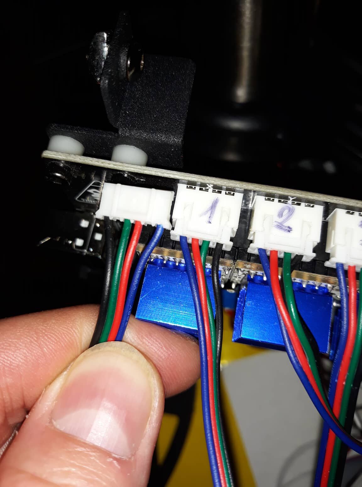

Joshi
Saccco #19071 üzenetére
Ebben a videóban mind a 4 kábelt felcserélik (4. percnél), akkor lehet hogy azt kell nekem is, mert én csak a két szélsőt cseréltem fel.

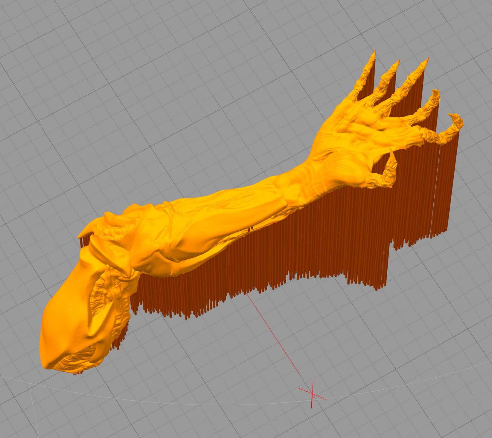

Joshi
Látom sokan érdeklődnek a modell iránt. A konkrét modell letölthető a Thingiverse-ről, korábban linkeltem.
Aki ki szeretné nyomtatni, az nagyon tervezze meg a supportot. A fogak és ujjak lehetőleg felfele álljanak, ne érjenek supporthoz. Nagyon sok részből áll a modell.
A neten Alien_Queen_Wip néven vannak képek.
Kétkomponensű epoxi ragasztóval tervezem. Az illesztéseknél biztosan kozmetikázni kell. -

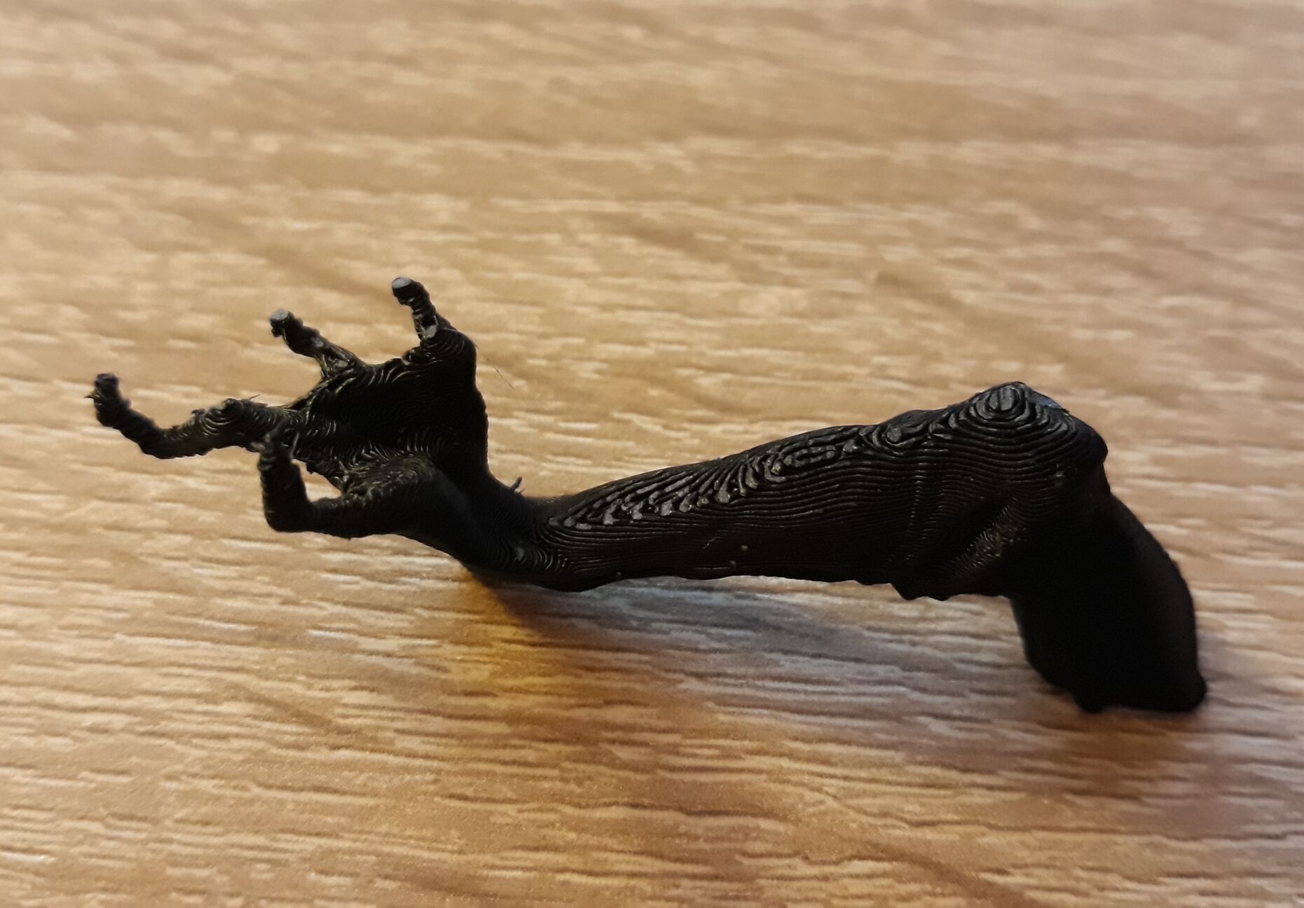

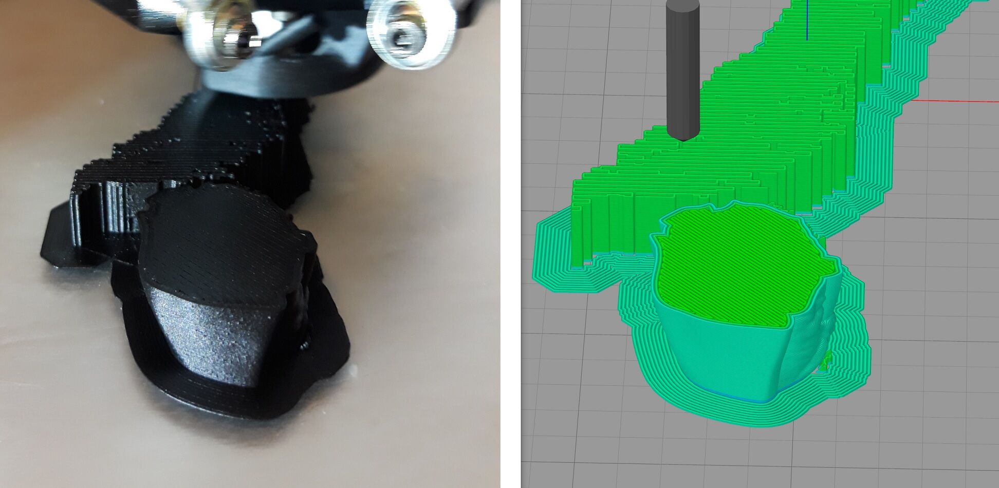

Joshi
Nyomtatom folyamatosan az Alien_Queen_WIP részeit. Ez a darab nagyon jó Retract teszt is egyben. Kíváncsi leszek hogy milyen lesz a végeredmény.

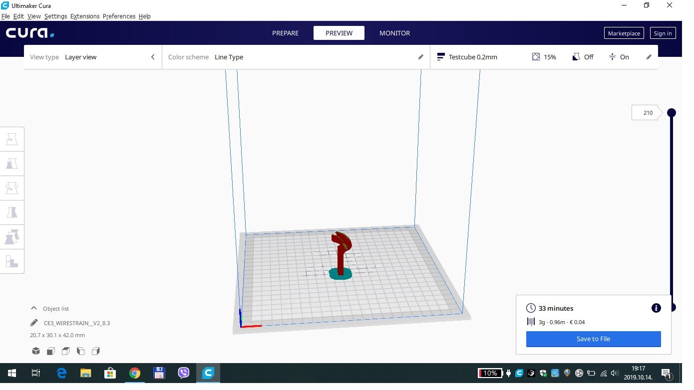

Gabesz87
azbest #19010 üzenetére
Megörültem, hogy csak enyi a gond. De az a szitu, hogy sajna nincs bekapcsolva ez az opció, és nem is inaktív, tehát bekapcsolható. De a lényeg, hogy nincs bekapcsolva.
Max. akkor tényleg megpróbálom újratelepíteni, de nem hiszem, hogy ez megoldaná, mert az előző verzióknál sem volt meg nálam a szimuláció. Ahogy az update elérhető volt és települt, akkor meg leszedi a fent lévő Curát, és úgy teszi fel az újat. Szóval ezért gondolom, hogy egy reinstall nem segít, de ki tudja...próba cseresznye.Egyébként annyira nem hiányzik ez a szimuláció, csak kíváncsi voltam, mert feltűnt, hogy nekem nincs ott.
azbest
Gabesz87 #19009 üzenetére
valószínűleg be van pipálva a preferences -> configure cura részen belül
general -> force fayer view compatibility modeAzért is olyan piros zöld a model nálad.
