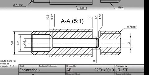

(#21381) Gabesz87
nekem ilyen gondok voltak eddig:
- az all metal heatbreak végén V alakú a cső vége, így ott a megpuhult anyag vissza tud gyűrődni retractkor. Persze valódi ok lehet az elégtelen hűtés, vagy rossz hőátadás a heatbreak és borda közt. [link]
- volt hogy a hr4988 stepper driverből az a példány silányabb volt, kicsit alacsonyabb max feszt lehetett beállítani az extrudernél, így volt hogy kihagyott és kattogott. Ami szintén(#21391) Gabesz87
úgy emlékszem eredeti prusa kapcsán is volt egy probléma: valami kiegészítővel való kompatibilitás miatt volt a heatbreknél valami kiemelkedés, ami miatt dugult és kb az volt rá a mondás, hogy érdemes a heatbreaket átcserélni olyanra, ami sima és ha véletlen mégis valaki használni akarná a kiegészítőt, visszateheti az eredetit. 3d printing nerd video [link] -

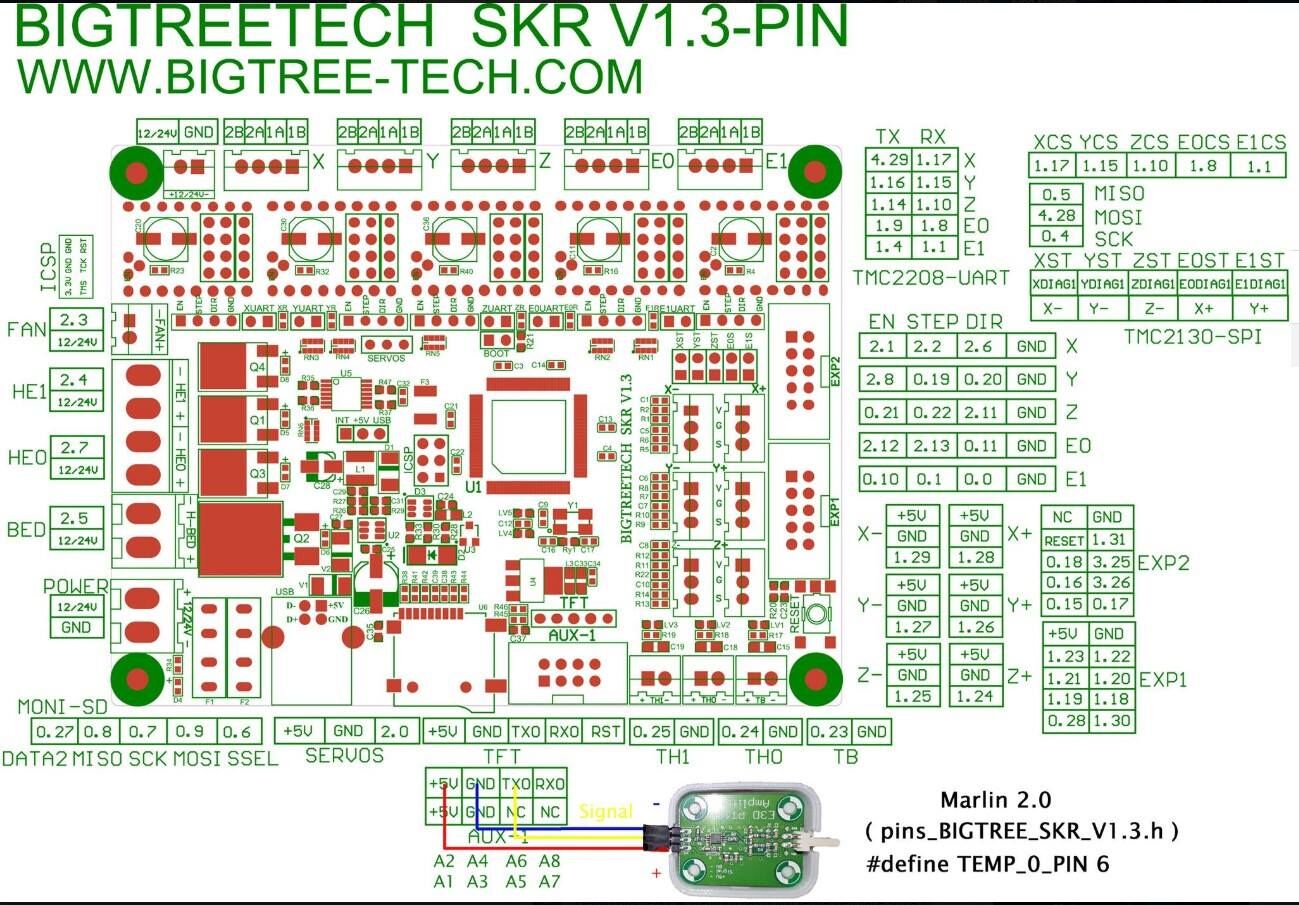

Gabesz87 #21366 üzenetére
tacho (fordulatszám) pin, a 4. szál szokott lenni a PWM, mint pl a CPU fanoknál.
specifikáció - 8. oldalszerk: nem szükséges. Az eredeti Prusa gépeken van használatban a 3. szál, önellenőrzésre. Ha forog a venti minden okés, ha nem forog, akkor dob valami hibát.
Gabesz87
Gabesz87 #21365 üzenetére
Na basszus. Most vettem észre, hogy amit amazonon rendeltem, az nem pont az általam kinézett, MF40202V1-1000U-A99, hanem a modellszám vége G99. De ugyanaz minden specifikációja. Annyit találtam, hogy ez az utolsó 3 karakter a funkció kód:
A99: AutoRestart
G99: AutoRestart and F type(3rd wire)
Mit jelent ez az F type (3rd wire)? Mi a 3. kábel? PWM?(#21367) izisz: értem, köszi. De akkor mindegy, nekem úgyis csak 2 kell, ha nem tévedek.
Gabesz87
Gabesz87 #21359 üzenetére
Illetve egy hotend venti kérdés: az A4x10 Noctua helyett keresgéltem Sunon ventiket, és ezeket találtam, csak nem tudom eldönteni, melyik legyen: MF40202V1 vagy 40202V2? 7,7CFM / 21dBA ill. 8,9CFM / 25,5 dBA a paraméterei. A Noctuam, (amit úgy gondoltam, hogy elég a hotend hűtésére, de többen mondják azt hogy nem, mint az, hogy igen): 5,2 CFM / 19 dBA. V1-es elég lehet?
izisz

Gabesz87
Gabesz87 #21192 üzenetére
Jól elbeszélgetek magamban, úgy érzem
A Bigtreetech Facebook oldalán találtam egy ilyen képet, ami a BIQU SKR owners oldaláról származik:
Tehát ez alapján jó volt a bekötésem, viszont a kódot nem nagyon értem. Átírtam arra, hogy TEMP_0_PIN P0_26_A6 (mivel a sematikus rajzon, ha jól silabizáltam ki, az AUX-1 az a P0.26. Így viszont ezt a hibát kaptam:
#error "TEMP_0_PIN must be defined using the Pn_nn or Pn_nn_An format. (See the included pins files)."
Most akkor csak 6-ot kellene odaírnom, ahogy a képen is van? Mert azt furcsállom kicsit. -
Gabesz87
Gabesz87 #21187 üzenetére
Valaki tud segíteni a lenti problémámra? Közben arra gondoltam, hogy ha az amplifyer board signal PIN-jét az eredeti, T0 csatlakozó megfelelő pin-jére kötöm, az úgy jó lehet? És akkor talán a Marlinban nem is kéne a pin.h-ban átírni semmit? Jelenleg így néz ki az érték:
#define TEMP_0_PIN P0_24_A1 // A1 (T1) - (68) - TEMP_0_PINAz 5V, meg a GND meg maradhat gondolom az AUX-1-en.
