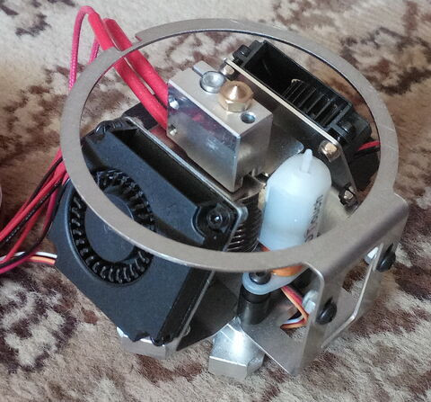

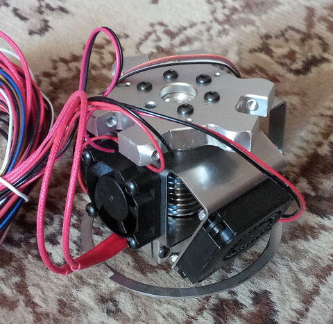

Az egyik nyomtatómra felkerült ma egy volcano fej 1,2mm es fúvókával.
Hamar nőtt a tesztkocka fala. Aki használ ilyen hotendet milyen beállításokkal szokta (rétegvastagság, pla hőfok, sebesség...) és milyen tárgyhűtést alkalmaz hozzá? Az eddig használt hűtés úgy tűnik kevés lesz. 0,6mm es réteggel próbáltam.

Jelenleg így áll a fej (a karika a cob led tartó), persze silicone sock is van hozzá:
