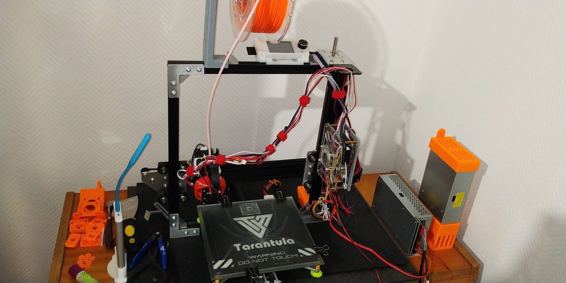

Olyan jó hogy ebben az Ender 3-ak által uralt mai világban még van néhány jó öreg Tarantulás
Nekem is van kettő és persze mindkettőn Saccco féle alu asztaltartó vanAz egyik már a tuningolási lehetőségek végéhez közeledik, most tervezek hozzá direct drive fejet aztán vége, kész

Ezen is kb a vázon és a kábelezésen, endstoppokjon kívül már más van
Úgy tűnik a polikarbonát kerekek rossz ötlet volt a fekete műanyag helyett, mert ahogy beleeszi magát a t-slot éle, úgy elkezd döcögni rajta és csúnya lesz a nyomtatás. Ezért váltom át a két tengelyt v slotra, csak nem gondoltam arra, hogy más a mérete. [kép] [kép]
Full alu, Saccco alukészlete mellé még egy asztal tartót vettem és be van szendvicsezve közé rugalmas anyagból nyomtatott rezgéscsillapítóvastag az üveg és egyel úgy tűnt, hogy túl rugalmas a tálca.

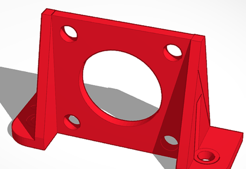

ja és a direct extruder megmoddoltam egy thingiverses tartót, hogy visszanyerjek egy elvesztett centit Y-on
tinkercad [link]

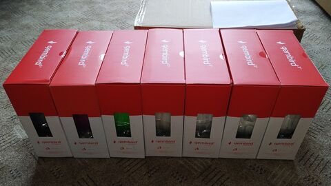

Igen, en is beszeltem veluk mert ugy kertem a csomagot h fele fele pla es petg es ha lehet kulonbozo szinekben.. mondtak h menjek be es megnezzuk a csomagokat de megoldhato.. sajna en is 9-17ora kozott dolgozom igy emailben megrendeltem tegnap, majd kiderul mi lesz, de nagyon segitokeszek szerintem..

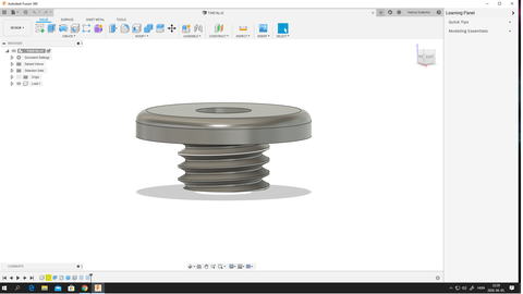

A freecad-et nem ismerem, de a sketchup-nál be lehetett állítani, hogy egy kör milyen részletezettségű legyen. Alapból elég darabosra volt állítva, én se értettem a köreim miért nem körök. Ezt átállítva megoldódott a probléma.
Aztán még leronthatja ezen túl az export is, amikor STL-lé alakítod, ott is meg lehet adni a részletezettséget. -
fape
Akkor most Ó magyarul is:
Hopp ezt aszem benéztem, mert az nem egy luk, hanem egy cső és akkor valszeg a háromszögekre bontás miatt ugrálhat egy kicsit a távolság a külső kör/sokszög és a belső kör/sokszög között. Így nem mindig fér el egy teljes csík. Látszik is hogy luk kb ott van ahol "összeér" két téglalap.
Esetleg az stl generálásnál lehet növelni a részletességet, hátha segít. -

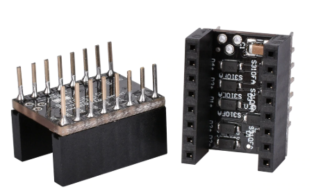

Nem mindegy, hogy melyik tmc.
Valamint az sem mindegy, hogy milyen extruder és motor.a tl-smoother kapcsán az a probléma, hogy egy konkrét driver egy konkrét problémájára találtak ki egy kerülő megoldást. Csak aztán fogalom nélkül és a támogatott linkeket mindenfele szétszóra némi apró reményében, csomó helyen elterjesztették, mint csodaszert.
