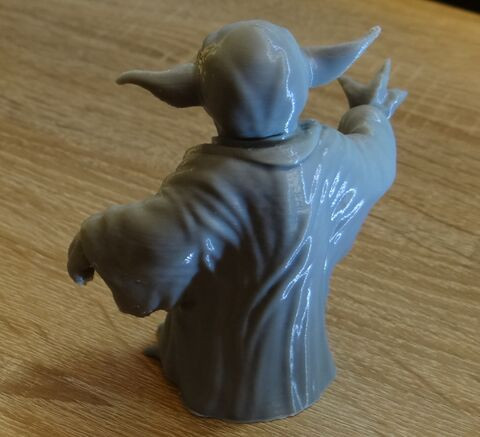

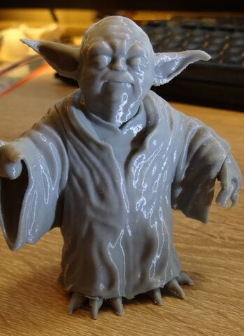

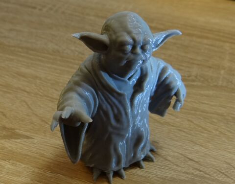

Joshi
MASSlag #17019 üzenetére
Köszi a segítséget. Most már tényleg a hűtés lesz a szűk keresztmetszet. Olvasgattam erről a berd-air megoldásról, esetleg tudnál adni részletesebb infót róla?
Az eddigi leghosszabb nyomtatásom (7 óra), szerintem nem lett olyan rossz. Habár szegény Yoda mesternek a botja nem sikerült jól, valamiért elvált.
MASSlag
MASSlag #17018 üzenetére
Az a kis inkonzisztencia a layerekben főleg a csuklók lötyögésétől van, ebben a fajta csuklóban mindig lesz egy kicsi. (vagy ahogy említettem a filament nem elég pontos). Ha nagyon nem mész fel a gyorsulással és a sebességgel egyszerűen egy rugóval vagy egy befőttes gumival a rudak között szépen lehet kompenzálni.
