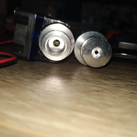

norbert1998
Bajba kerültem.
2 düznim volt az ender-hez, és kettő a titan-hoz. Az egyik Ender-es eldugult, gázégő SEM segített, ő most acetonban úszik, hátha.
A másik endert beraktam, és az oldalán, a meredek rész közepén IS jött belőle az anyagAz használt Titan-ost beleraktam, de túlhúztam, beletört a hotend-be.
A heatbreak/heatthroat, ki minek hívja, szintén beletört, mikor ki akartam szedni, így az lett a vége, hogy 5-ös furó, 6-os menetmetsző. Enyhén laza, de talán maga a blokk kibírja, míg megjön az új kínából.Maradt egy 0.2-es titanos nozzle. Beraktam, de olyan rövid a hotend a második heatbreak miatt, hogy ABS-t nem tudok nyomni egyáltalán, mert lejjebb van a burkolat szinte, mint a 0.2-es titános nozzle, és instant warping van.
A dugult ender-es nozzle még acetonban ázik, de ugyanolyan hosszú, mint a titános, így nem vagyok előrébb burkolattávolságban.
Valahonnan lehet hamarabb szerezni méretben stimmelő heat throat-ot, meg esetleg düzni-t az országban, csak arra a 2-3 hétre?

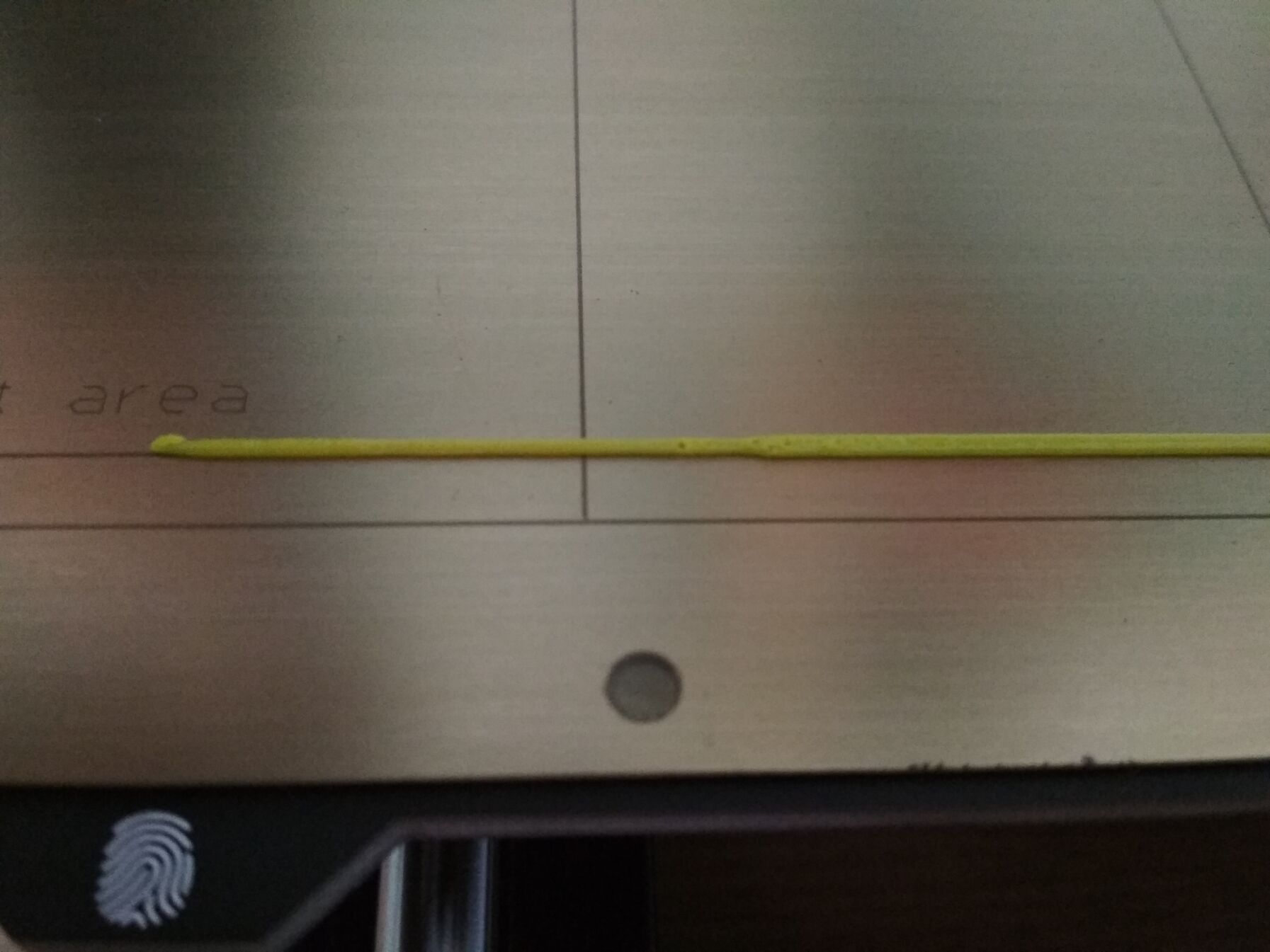

Ilyen vagy ehhez hasonló "spring steel bed"et használt már valaki? Sikerült rávenni, hogy PETG tapadjon hozzá?
Szintezés ok. Gyári bed pl a túlzott tapadás miatt ment tönkre, feltépődött a nyomattal... :/
Gondoltam ezt a fémlapot nem tudja majd tönkretenni, csak ehhez meg tapadni nem akarHajlakkot és papírragasztót próbáltam, de azok nem segítettek

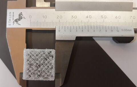

Kalibráld be a falvastagságot. PETG-nél így már nem is szőröz.
Nyomtathatod mindjárt 83-84%-os flow-val. -

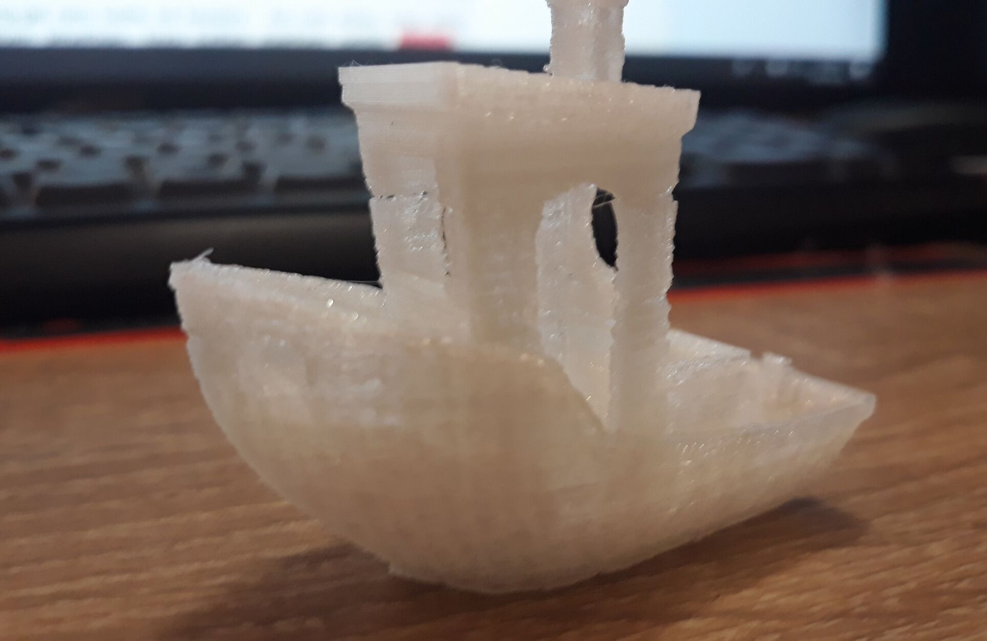

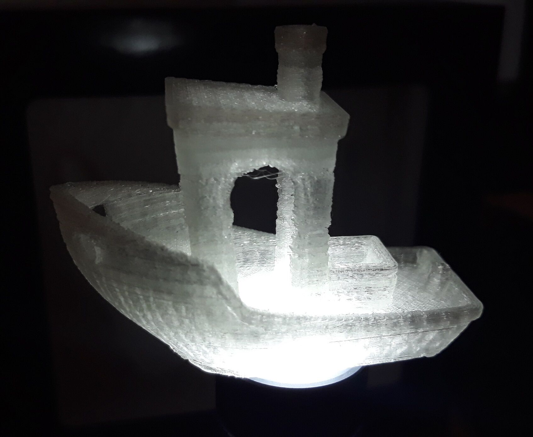

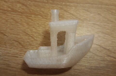

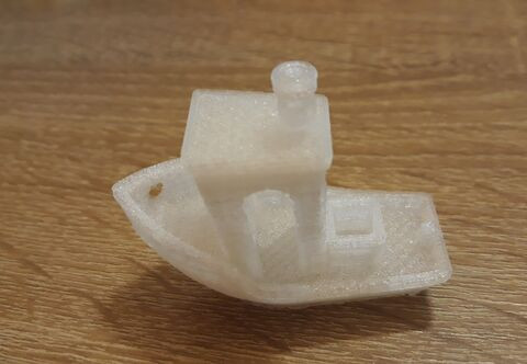

Joshi

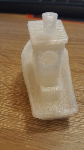

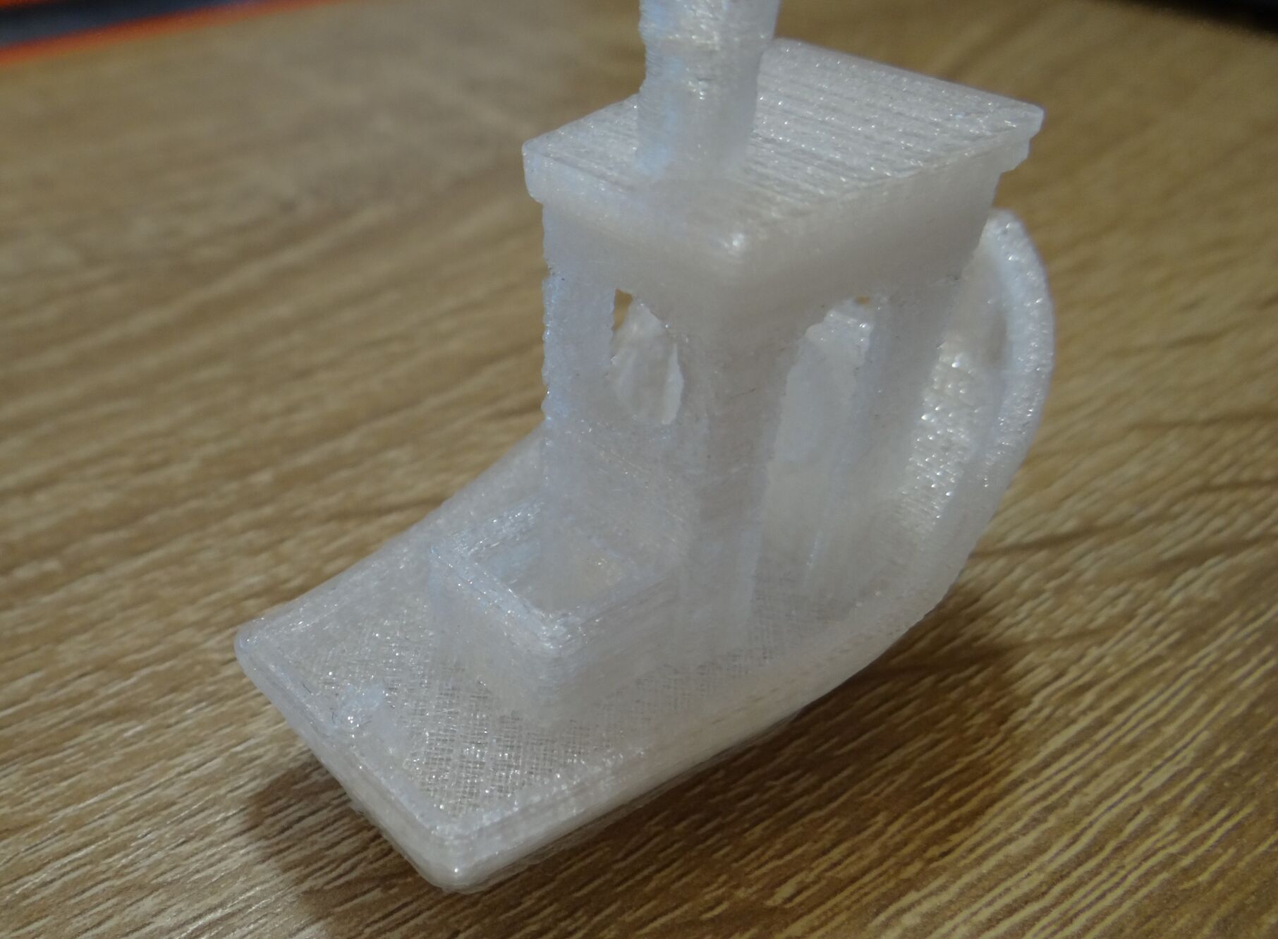

Elkészült az első "igazi" nyomat ami nem is lehet más mint egy Benchy.
Kicsit nehezíti a minőség ellenőrzést az az, hogy a filament átlátszó (ezt adták a Deltához). Csalóka mert kézben fogva a hajótest tükörsíma, nem lehet belekötni. Egyedül a kabin oszlopai hiányosak, de olvastam hogy másnak ez megoldotta egy másik modell letöltése. Na mind1, a lényeg, hogy fotón keresztül nagyon furcsa az átlátszó anyag miatt.

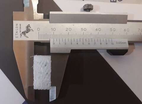

Egyébként a Prusa Slicer alapbeállításon kb 5-12% -kal túlextrudál fal fajtától függően.
Másrészről meg mintha bugos lenne, mert fix értékről a fő szélességből %-olásra váltva nem igazán alkalmazta. Meg máskor is néha mintha nem frissülnének az átírt értékekkel a folyamatok.

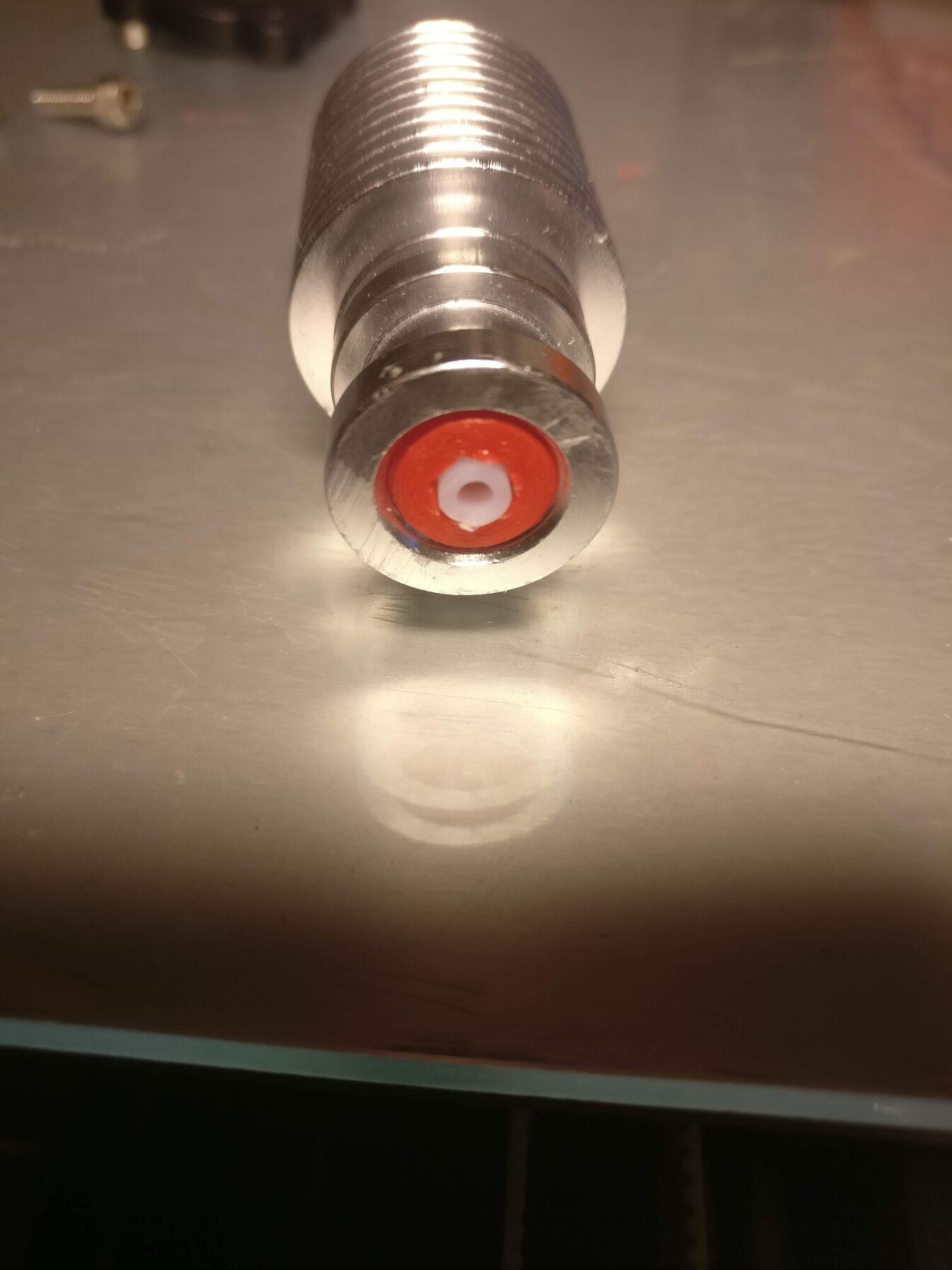

azbest
óóó hogy megszívattam magamat
egy adapterrel a tarantulának direkt drive-ra építettem át a hotendjét a j6 klónos megoldással. A fémre cserélt kocsit használva továbbra is, csak megfordítva.
Elsőre a short változatot használtam, aminél a hűtőborda eleve 1.75öshöz van fúrva és a tetején nincs semmi.
Csakhogy abból nekem a teflon betétes heatbreakes van, ami első alkalom után beleragadt a hűtőborda belsejébe, amikor 225 fokon, szilikon zoknival nyomtattam.
Tanulság:
- csak nem árt egy kis hútőpaszta a heatbreak és a hűtőborda közé összecsavaráskor.No jól van, mivel nem tudtam szétszedni, így bordástól cseréltem a heatbreaket full metálra. Viszont a többi példány a long változat, amit bowdenesre is lehet szerelni. Más a heatbreak menete is egyébként, szal nem kompatibilisek.
Annak a végéről lecsavarva a bowden rögzítőt ugyanúgy lehet direkt drive kiépítésben is haszálni. Csakhogy elfelejtettem egy apróságot. Hogy olyankor az extruder és a hűtőborda közé kell egy méretrevágott tefloncső, hogy ne tudjon tekeregni, kanyarogni a szál a nagy helyenEnnek tünete dugulás szerű állapot, mert nem volt rákényszerülve hogy lefele haladjon, így oldalra tudott tekeredni a szál a hőtőbordában. Az első rétegek vékonyabbnak, gyengébbnek tűntek, de tegnap meglepő módon két kockát is kb ki tudtam nyomtatni, csak láttam hogy valami nem oké, mert az asztal szintezés és tapadás nem akart úgy viselkedni mint korábban.
Szóval, most méretrevágtam egy csődarabot és betettem
Így persze már mindjárt minden más.
Na de a balfa... bénázást tetéztem azzal, hogy sikerült figyelmetlenségből egy 3mm-es tekercset is rendelni. Ahh... az lehet belemenne tefloncső nélkül
De az extruder nem ahhoz való.
Viszont legalább úgy tűnik, hogy a 250w-os optoma táp megfelelő lehet. Eddig nem tűnik nagyon melegnek a próbálk alatt. Ja.. passzív, ez a lényeg. Lehetett volna kikötött ventivel a 350-es gyári, de inkább rendeltem aquából egy emilyet.

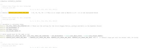

Aki használ BMG clone Extrudert, mennyin kell használni a DEFAULT_AXIS_STEPS_PER_UNIT értéket? Jelenleg így néz ki az enyém.
