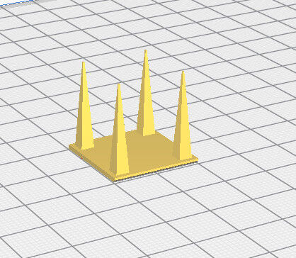

Az miért van, hogyha beállítom, hogy legyen Z Hop, akkor annak sebessége olyan lassú, hogy az 1mm-es hop felfelészakasza akár egy percig is eltarthat? -
#48613632
Saccco #18898 üzenetére
Igen, most parkoltatja. A négy kis oszlopot már a tövénél befejezi hamarabb, mint 20 sec. Most már végig várom, de nem pont ezt akartam. Azt hittem, le fog lassulni, de akkor lehet, hogy ennyire nem tud?
Amúgy is visszavettem 60-ra a speedet.szerk: Ja, a minimum speed az 10mms, annyi is volt. De nem veszem észre, hogy lelassulna, viszont nehéz is észlelni 1mm2-en.
Nem, a Z-Hopot a travelnél állítod, a Lift Headet meg a coolingnál. Még nem jártam utána, hogy mi a különbség a kettő között, de emlékeim szerint a Z Hop is nagyon hasonló, mint a Lift Head

#48613632 #18892 üzenetére
Annyira lassít, hogy 10 sec legyen egy layer. Ha még a lassítással együtt se végez, akkor parkol. Utóbbi esetben folyik az anyag (ooze).
Tedd 0-ra, akkor nem vár. Ilyen esetben nem áll meg, viszont több hőt visz be a fej.A Lift head = Z-hop, legalábbis erre gondolok.
Na indul egy újabb próba. Beállítottam a 10 secet 20-ra, kipipáltam a "Lift Headet", plusz vettem vissza sebességből, 80-ról 60-ra.
Az eddigi nyomtatási idő viszont jelentősen megugrott, 24 percről, 1 óra 8 percre.
Ez a szar ebben a szakmában, hogy van, hogy akár napokat vársz a végeredményre, amiből aztán következtetéseket tudsz majd levonni. -

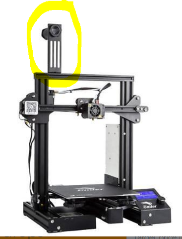

izisz
llacee #18891 üzenetére
plusz különbség:
az ender 3 pro 24V-os [creality3d.shop]
míg az a spanyol cucc 12V-os [ctcprinters.com]
Te érzed/tudod, mennyi a kereted. De amondó vagyok, hogy inkább maradj a megbízható forrásoknál és az "eredetinél" -

Saccco #18889 üzenetére
No, megtaláltam, köszi
nekem 10s -re van állítva. Ez akkor azt jelenti, hogy egy layeren minimum 10 másodpercet tölt? De ugye a 4 oszlop azonos szintje (magassága, vagy rétege) az egy layer. Tehát, minimum 10 secet tölt a 4 oszlop kirajzolásával, az adott magasságon, ami kevés. Ha lassítani akarom, akkor növeljem az időt exhas 20-ra?szerk:
Plusz van ilyen, hogy "Lift Head" Nálam az ugye fix, de akkor lejjebb viszi tácával? Mert arra meg van ilyen hogy Z-hop. -
llacee
Szerintetek ez:
[link] nem igazi ender 3 pro mondjam vissza vagy megvehető? Gyanús, hogy nincs rajta matrica és máshol van az sd kártya port.Vagy nem ér meg ennyit a visszamondás és creality rendelés? -
#48613632
Az mitől lehet, hogy nem minden travel előtt retractel?
Nyomtatok egy ilyen 4 tornyú akármit, hogy teszteljem, és belőjem a stringesedést. A gond a tetejénél kezdődik, mikor már szinte pontnyi keskenyek az oszlopok. Ott kezd el stringesedni. Viszont megfigyeltem, hogy nem minden oszlop után húzza vissza a filát, hanem csak minden 3. vagy 4. oszlop után. (Tehát kihagy retractokat)
Lehet, hogy túl gyors neki?
Másik kérdésem.
Ha Curaban a settings mondjuk basicon van, ami ugye nem túl sok opció, akkor a többi, rejtett beállításnak mi az értéke? Nem számszerűen érdekel, hanem hogy van egy default állandó érték, vagy az is változik, ha pl vannak relációk.köszi

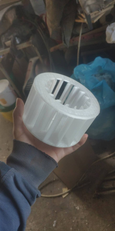

norbert1998
Az ABS reped a lehelletre is!
Na, ez ABS. A teraszon nyomtattam egy Ender3-al, 16 óra volt supporttal, mindennel. Reggel nyolcra készült el.
(0,3 mm magasság, 0.4 szélesség, nincs visszahúzás, suppoert 8%, 40 mm/s skin, 150 travel. Se repedés, se felvalas -
