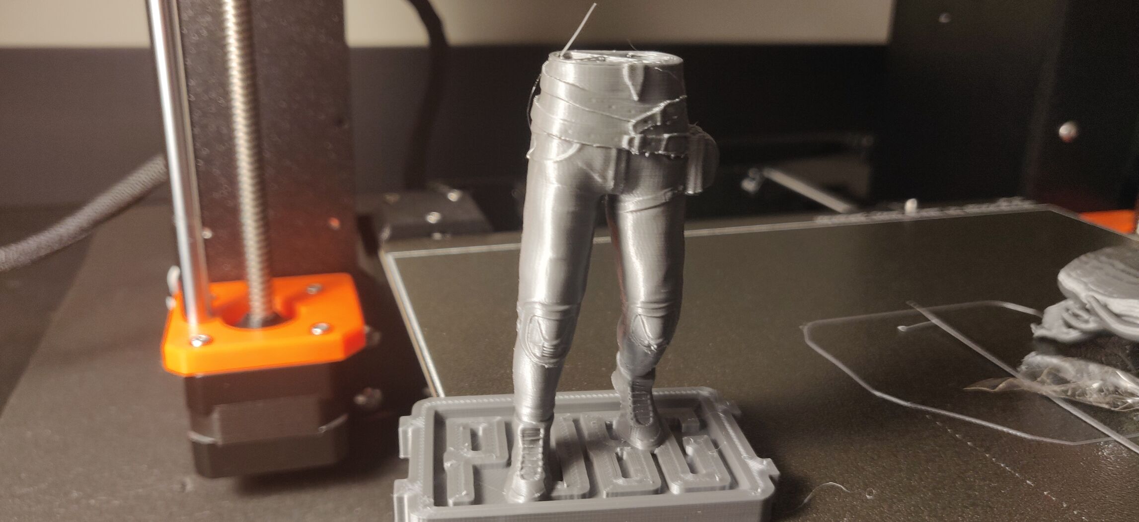

DarkByte
Ezt a modellt szeretném kinyomtatni, de eddig nem sok sikerem van vele.
Cura tree support-tal próbálkoznék, mert a Prusa Slicer elég durván "felállványozná", amit tippre az életben nem szedek le róla.
Viszont a jobb kar annyira apró ponton érintkezik a support-tal (kb. csak a puska csöve), hogy egy magasságban letörik amint oda jut a nyomtatófej. Tippre el deformálódik annyit, hogy hozzá érjen.
Ez volt a legmagasabb eddig amíg eljutottam vele. A karokat nyilván a support tartotta volna itt még, de azt levettem. Egyébként a minősége rendben lenne, de nem tudom melyik beállításhoz nyúljak ami jobb support-ot eredményez az ilyen miniatűrökhöz? Gondoltam rá, hogy megpróbálom a Meshmixer felé support generátort, de az ránézésre meg gyengébb szerkezetet épít.
Így néz ki amúgy a support abban a rétegben, ahol letörik a karja:
[ Szerkesztve ]

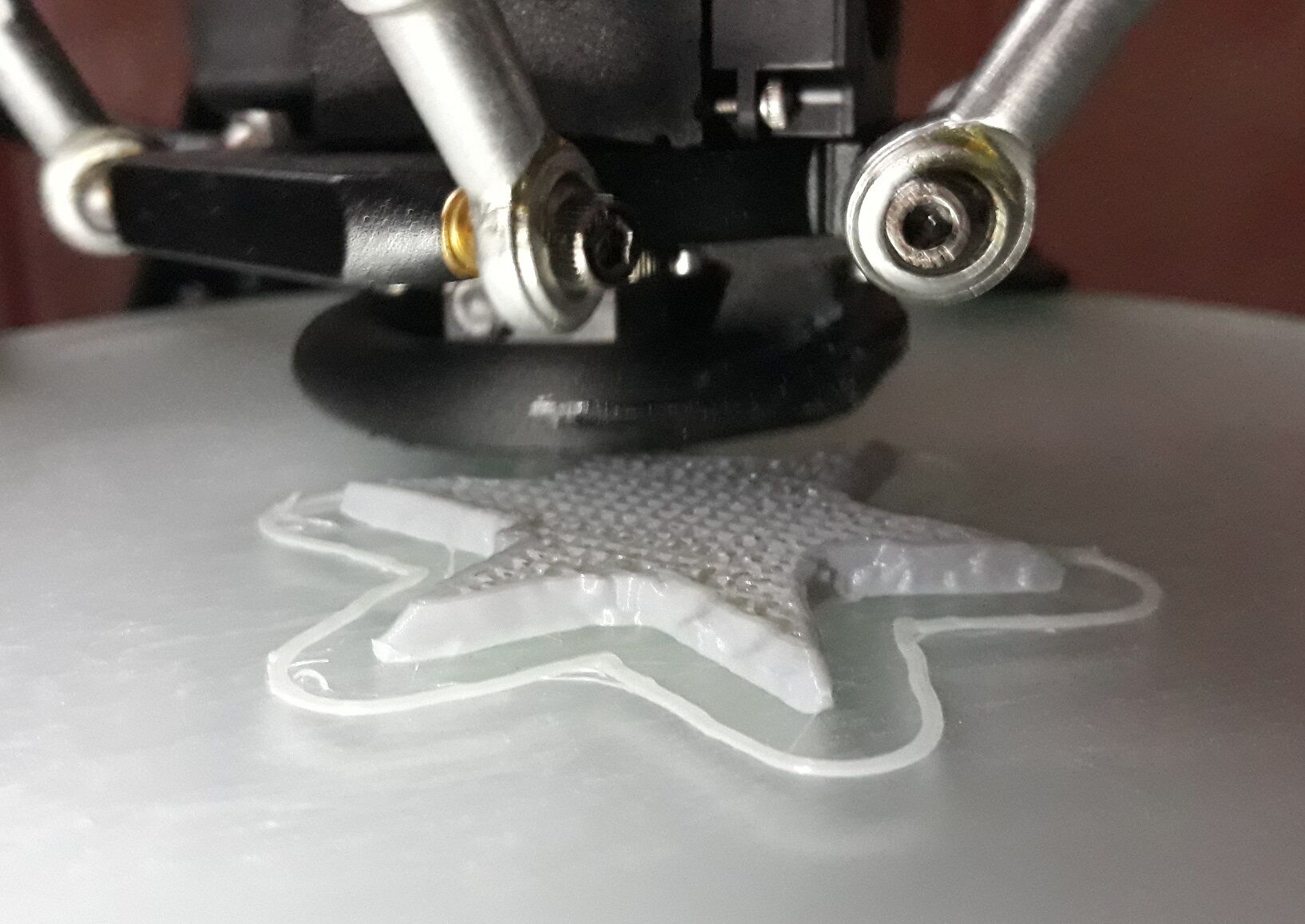

aha... hát nagy méretű, tömör felszíneknél nekem is van, hogy felkunkorodik hegyes végekekbél a pla is az üvegről. A papír ragasztó stift az tökéletes megoldás erre, vagy legalább brim alá*, ha nem akarjuk, hogy a felszínen látszódjon a stift helye. Üvegnél amúgy is javasolt a brim, mert kevésbe masszívan tapad.
*Ahogy elkezdi csini a brimet, úgy még gyors odahúzok a stifttel kritikusabb részekre egy kis csíkot. Asztal hőfok meg 70, mert alatta könnyebben felválik. Fixen, mert ha nyomtatás közben csökkentjük, akkor az összehúzódás miatt felválhat.
Üreges cuccoknál kevésbé rántja fel, meg persze az ívesnél sem annyira. Hőfok és tisztaság is szempont
Az utóbbi képen karika, meg gondolom pont az, amit mondtam, hogy a vázlatosabb minőségű paraméterekkel készült infillben simán vannak hibák, de ez szerintem normális. Ha valamiért kifejezetten striktúrálisan is erős infill kell, akkor lassabbra kell azt is venni és curában még olyan opció is van, hogy az infill és a fal jobban össze legyen dolgozva (pl, minden második rétegben plusz egy fal, vagy az infill rajza a fal mentén is folytatódjon)
Egyébként, most direct drive megoldással látom, hogy sokkal kritikusabb a beállításokra. A 0.1mm -es kezdő réteggel odakenni erősen az alapot, hogy szép felszín legyen, az most néha kapufa, mert direct drivevval nincs az a rugalmasság, mint bowdennél, így a nagyobb fejnyomás miatt extra műanyag kibuggynását okozza már a brimnél is. És ha egy körben ottt a plusz anyag, a következőben is ott lesz, mert távolabbra nyomja a fejet az előző körbeli dudor. Lehet direct drive-val át kell állnom vastagabb első rétegre.

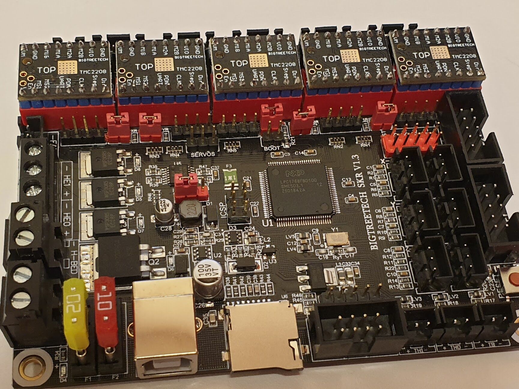

Mr.Csizmás #17481 üzenetére
A kábelek lábkiosztását érdemes ellenőrizni, mert nem biztos, hogy ugyanaz, mint a másik boardnál. Marlinból az övéket vagy hivatalost bekonfigolva használtál? Érdemes a konfigjukat megnézni a saját marlin módosításban.
A home hogy nem megy? nem áll meg? Arra is van marlin paraméter, hogy milyen módon működjön az érzékelő. Vagy endstop nélküli módot szeretnél? Mindenképp érdemes végignézni a konfigot. Mondjuk marlinnál tmc -re vonatkozólag több issue is van jelenleg felvéve a github repóban.
Mr.Csizmás
bepattintottam az ender3 speckós SKR-t, a következőek a gondok:
- fordított tengelyek
- home xyz nem megy
- serial port nem csatlakozik octoprinthez
- bootnál tmc connection error-t ír.halpplz

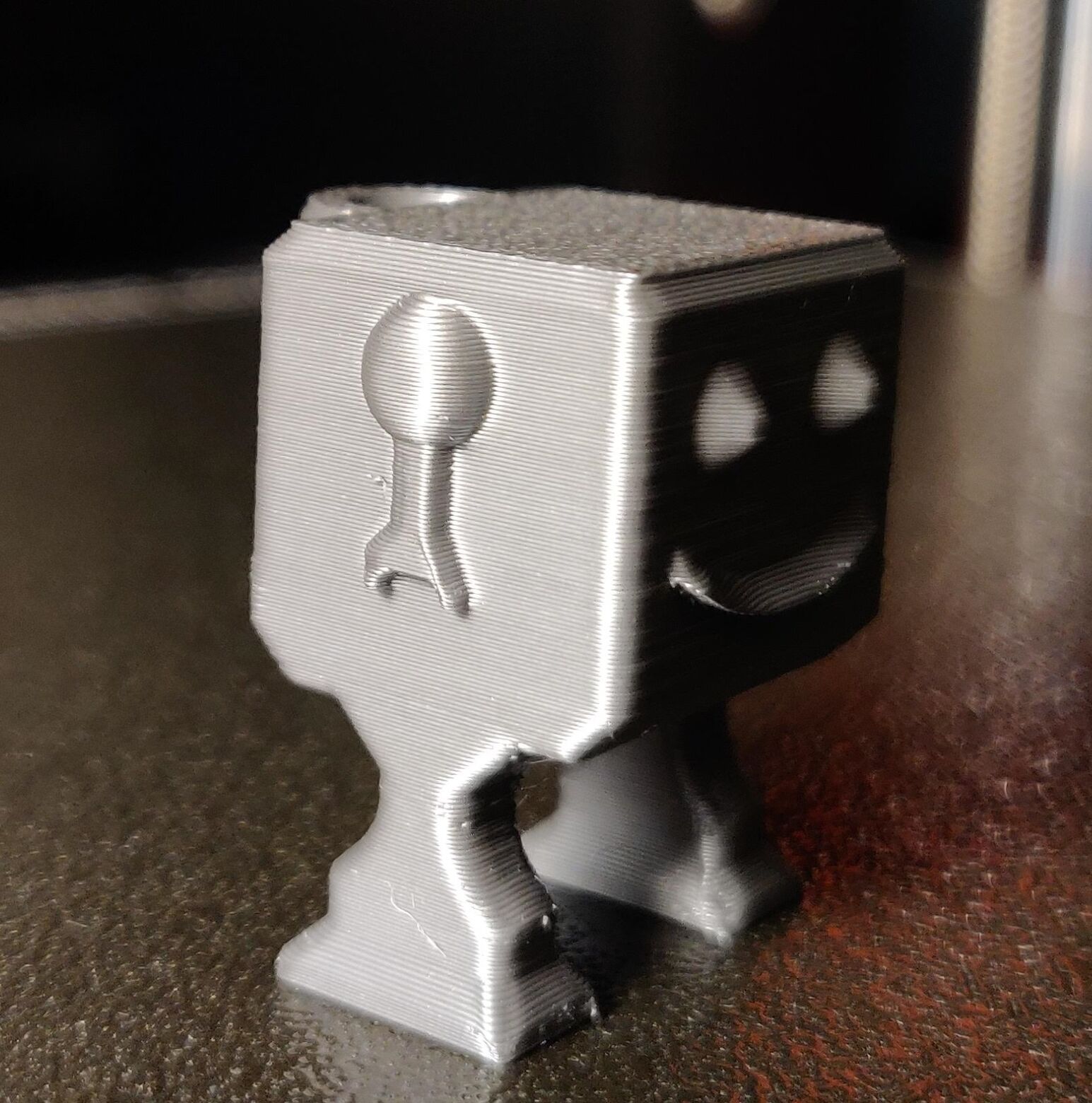

Most éppen ezt a modellt nyomtatom szürke Gembird PLA-val, eddig jónak tűnik.

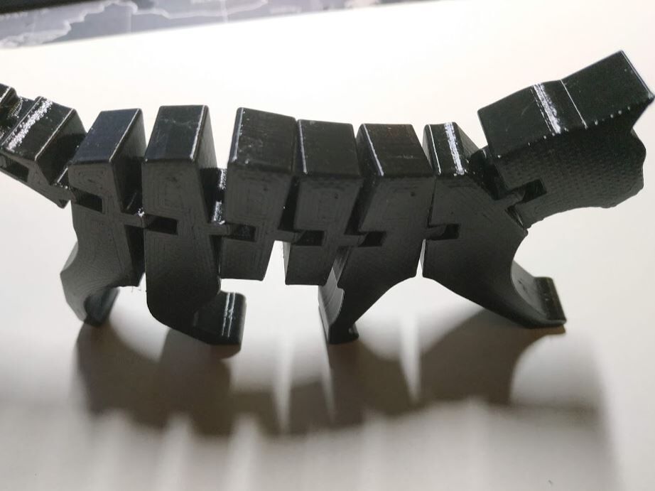

Sajnos a csillogó feketét nehéz fotózni de itt van belőle egy flexi macsek és egy moai fej:
Jó anyag, jól tartja az alakját jól bírja a hajtogatást. Én mondjuk egy alap Ender 3 Pro-val ugrottam neki semmi nagy átalakításon nem esett még át. Csak a szokásos sárga rugó asztal álltáshoz , fém extruder, zajcsökkentő damperek /OFF][ Szerkesztve ]

dugesz77
Ezt rendeltem.
Tegnapi 2,5 centre kicsinyített űrhajóst is próbáltam belőle, szép csillogós:[ Szerkesztve ]

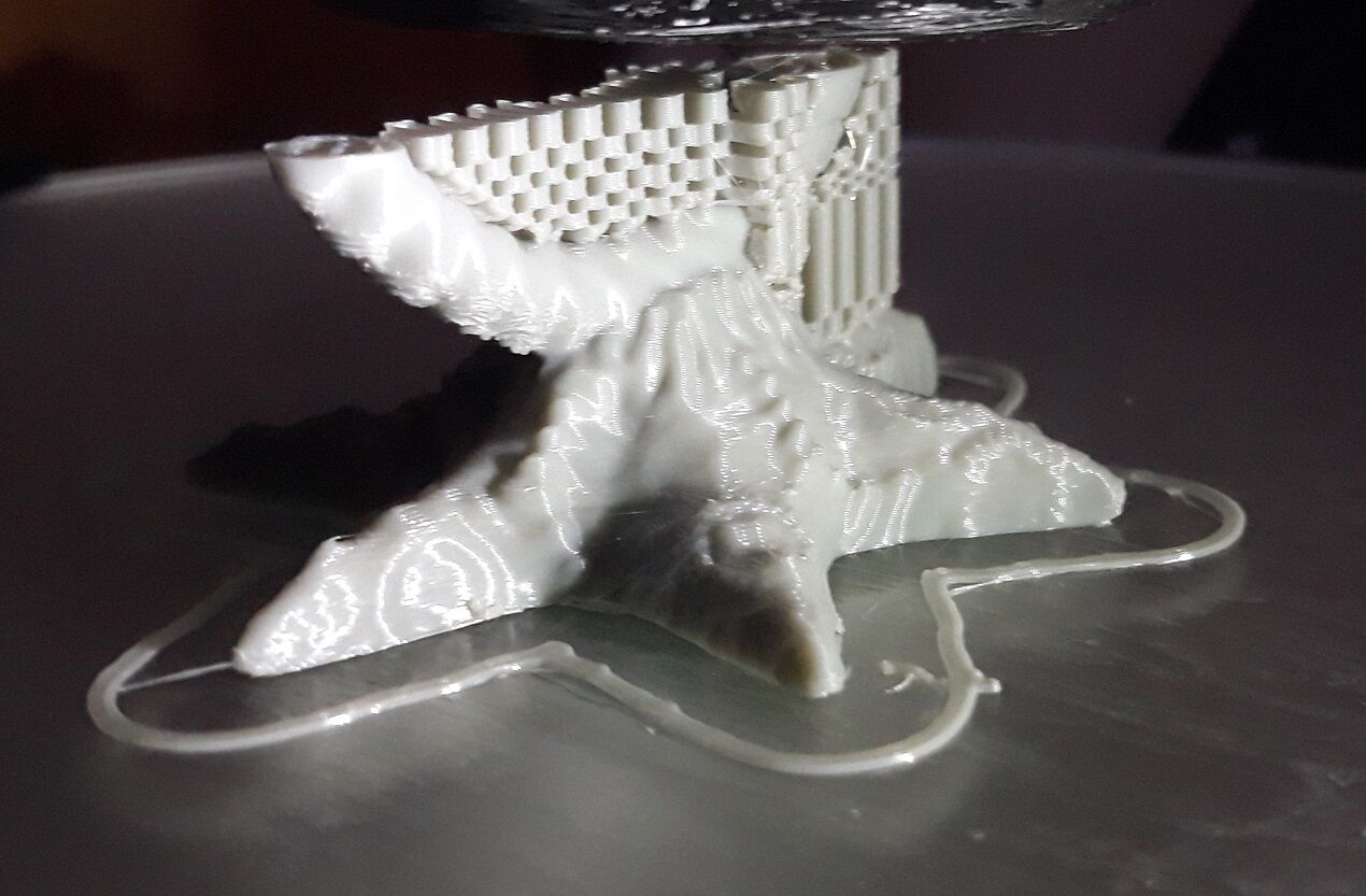

azbest

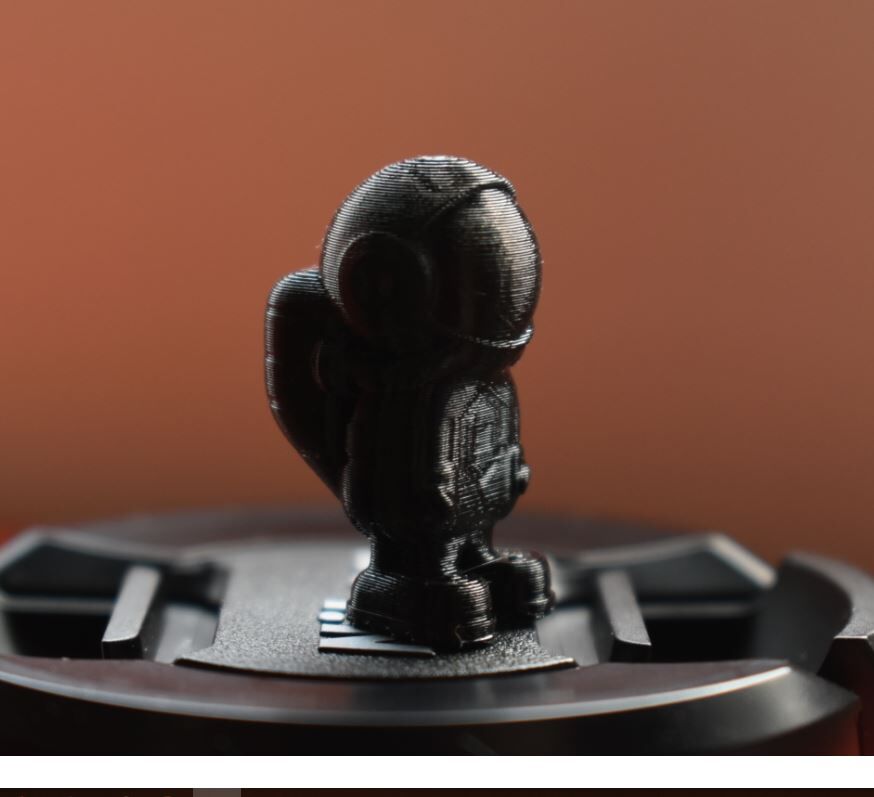

Nyomtattam egyet én is. 25mm (25%-ra véve). Cura. felszín 30, belseje 60as sebességgel. Picit egyik lábát felemelte, lehet belelépett valamibe a tisztítatlan asztalon
0.1 rétegvastagság, 225fok első réteg, aztán 215. Asztal 70 az üveg miatt. 10 % line kitöltés. Kicsit ferde a z rudamPóbáltam értelmesen fotózi, de rá kell jöjjek, hogy jó szórt fény nélkül mindig a csillogó rétegek látszanak. Plusz a telefon szénné tömöríti a képeket
Nincs esetleg alulextrudálás nálad?
[ Szerkesztve ]

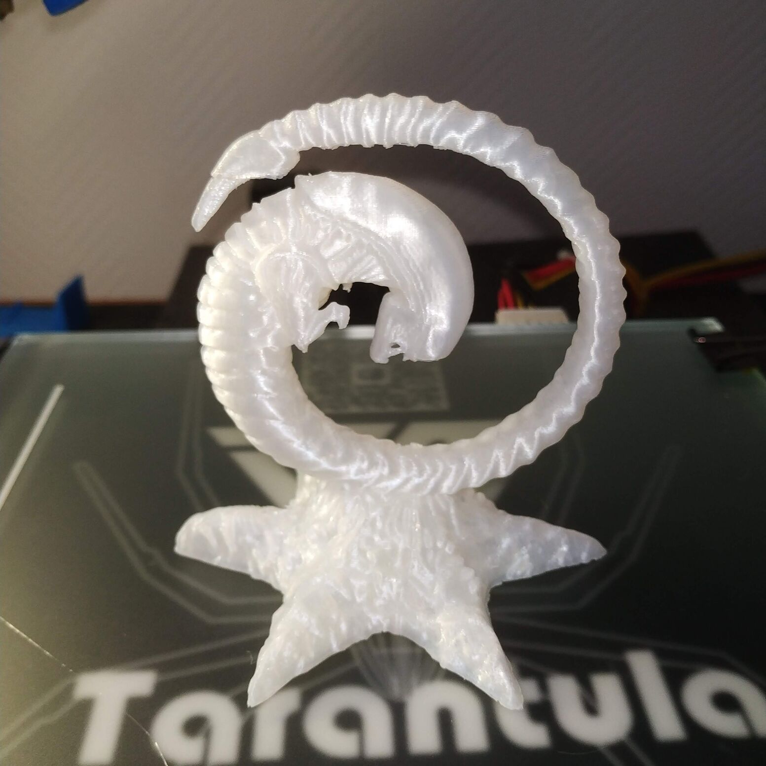

Joshi

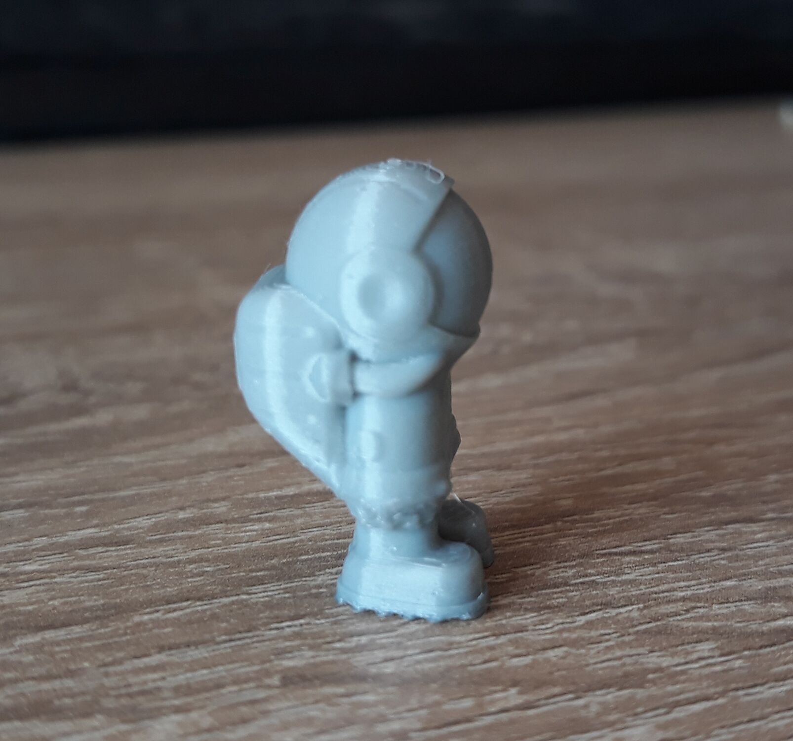

Kinyomtattam az Astronautát, nagyon cuki lett. A modell 25mm magas. Nem hibátlan, de ilyen kis méretben szabad szemmel alig látni a hibákat.
Irány megkeresni és írtani az Alieneket.
[ Szerkesztve ]

Végül 3 darabra vágva, plusz csavarhelyekkel sikerült nyomtatni. Bár végül rájöttem, hogy van ahol így túl nagy lett a tűrés, lötyögős. Van amelyik tápon lévő csavarhelyet picit elnéztem
Meg egy-két helyre lehetett volna még a csavarba kapaszkodó fület felvarázsolni, hogy pl a csatlakozó felőli keskeny oldalak is külön rögzítve legyenek.

Az Y ékszíjon még tudtam feszíteni egész sokat, lement 268-ra a selftest alapján az értéke.
És az asztal mozgás jelentősen halkabbá vált. Úgyhogy már csak ezért megérte. (Na igen, ezt a legelején raktam össze és ötletem se volt mennyire kellene megfeszíteni).Újra nyomtattam a robotot. De mondjuk ezt nem lassítottam le 75%-ra, hanem hagytam 100%-on. (egyébként a 0.15mm Quality PrusaSlicer profillal van gcode-osítva ez a modell).
Bal oldali az előtte, jobb oldali az utána (nem pucoltam le róla a felesleget, azért van a karján az a kis darab).
Egy picit mintha javított volna. A szeme alatt az a vonal nem ugrik most már ki.
Most még azt olvastam a motor pulley-knál a csavarok ha nincsenek rendesen megszorítva az is okozhat ilyen ráncosodást. Meghúzgáltam újra, de ma már nem kezdek bele még egyet nyomtatni.
Próbáltam elcsavarni az asztalt a Z tengely felé, és nagyon minimális mozgás van és ahhoz is erőltetni kell. Szóval nem hiszem hogy azzal lenne a baj, hogy az u-bolt-okat nem jól húztam meg. Persze biztosan nem tökéletes, mert a kit-ben adott fogó volt kéznél és azzal eléggé szenvedős volt.
Igazából viszonyítási alapom nem nagyon van, hogy ez már jó minőségnek számít-e vagy sem. Lehet csak túlreagálom és már ez teljesen rendben van, kezdhetnék vele nyomtatni valami érdekesebbet.
Elnézve a nyomtató saját alkatrészeinek minőségét, az is körülbelül ez a szint igazából.
Neten csak ennél sokkal katasztrofálisabb nyomtatásokat találok, a nyomtató saját 3DBenchy képei meg ilyesmik. Van jobb is, rosszabb is ott is persze.[ Szerkesztve ]

Ha be van jumperelve úgy ahogy a linkeden is látható és J2 megfelelő pontjai át vannak kötve valamint Malinban is be van lőve minden akkor tényleg plug and play kéne lennie.

Mr.Csizmás #17402 üzenetére
Ha UART-os a vezérlő akkor csak plug&play ha nem akkor forrasztani kell [kép]
UART-os vezérlőt kell kiválasztani a Marlinban, ha valami nem sikerül hibát dob úgy is, pl. nekem nem ment a forrasztásos megoldás. Az UART-os 2008 V3 van egy kis ellenállás is beforrasztva.[ Szerkesztve ]
Mr.Csizmás
megjött az SKR ender3 lapom, ami linkelve volt. kérdés: az uart-okat hova dugjam? nem találok hozzá kiosztást, csak az SPI1-et

Egy Benchy-t, és egy kis robot-ot nyomtattam ki közben
Igazából eléggé tetszik amit látok, habár még szerintem az Y ékszíjon fogok feszíteni a hétvégén, mert mintha abban az irányban lenne észrevehetőbb réteg eltolódás egy kevés (a fotó felerősíti azért amennyire élőben látható). A menüje szerint az ékszíj státusz X=252 Y=270. Szóval az Y még lehetne kicsit feszesebb (240-300 között kellene lennie, ahol a 240 a feszes)
Volt egy kis gondom a filament szenzorral, mert mindig azt hitte be van töltve a filament. Kiderült hogy túlhúztam a szenzort tartó csavart. Miután kicsit lazítottam rajta megjavult
