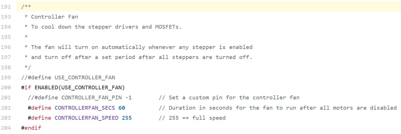

Még annyi kérdésem lenne, hogy honnan tudom hogy ezek a beállítások csak a FAN1-re vonatkoznak?
* Controller Fan
* To cool down the stepper drivers and MOSFETs.
* The fan will turn on automatically whenever any stepper is enabled
* and turn off after a set period after all steppers are turned off.
#define USE_CONTROLLER_FAN // I have this set to turn on the fan for my TMC2130s.
#if ENABLED(USE_CONTROLLER_FAN)
#define CONTROLLER_FAN_PIN 7 // Set a custom pin for the controller fan
#define CONTROLLERFAN_SECS 90 // Duration in seconds for the fan to run after all motors are disabled
#define CONTROLLERFAN_SPEED 180 // 255 == full speed
#endif -
Joshi
Ezek után már gyanús, hogy a jelenlegi venti ami hűti az alaplapot, azt egy led szalag táp hajt és azt már menet közben dugtam be ugyan abba az elosztóba amin a nyomtató is van. Ahogy bedugtam a dugót szikrázott is egy kicsit, de akkor még nem vettem észre a jelenséget. Szerintem tényleg valami ilyesmi lehetett.
Egyébként érdemes felrakni a 2.0-ás Marlint? -
