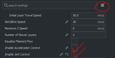

Jo, a komplett nyomtato a nezetben valoban beallitas csak parasztvakitas, hasznos funkcioja 0, max jol nez ki. En azert probalom a gyakorlati oldalarol megfogni a dolgokat, egy szoftveres latvanyelem semmit sem javit a nyomtatasi minosegen.
Nyilvan jobb ezekbol kiindulni, mint a cura alapertelmezettekbol, de ugyis atturod az egeszet. Aki nem most kezdi, annak szinte mindegy mibol indult.

Hát azért például a komplett nyomtató a nézetben nem "csak néhány beállítás" (na jó ez mondjuk Ender 5-nél még pont nincs, de a 3-nál igen). És szerintem a hangsúly nem is azon van, hogy meg tudod-e tenni magad is, hanem azon, hogy "minek, ha már valaki megtette helyettem" és nekem csak maximum ezt, vagy azt kell még tovább finomítanom.

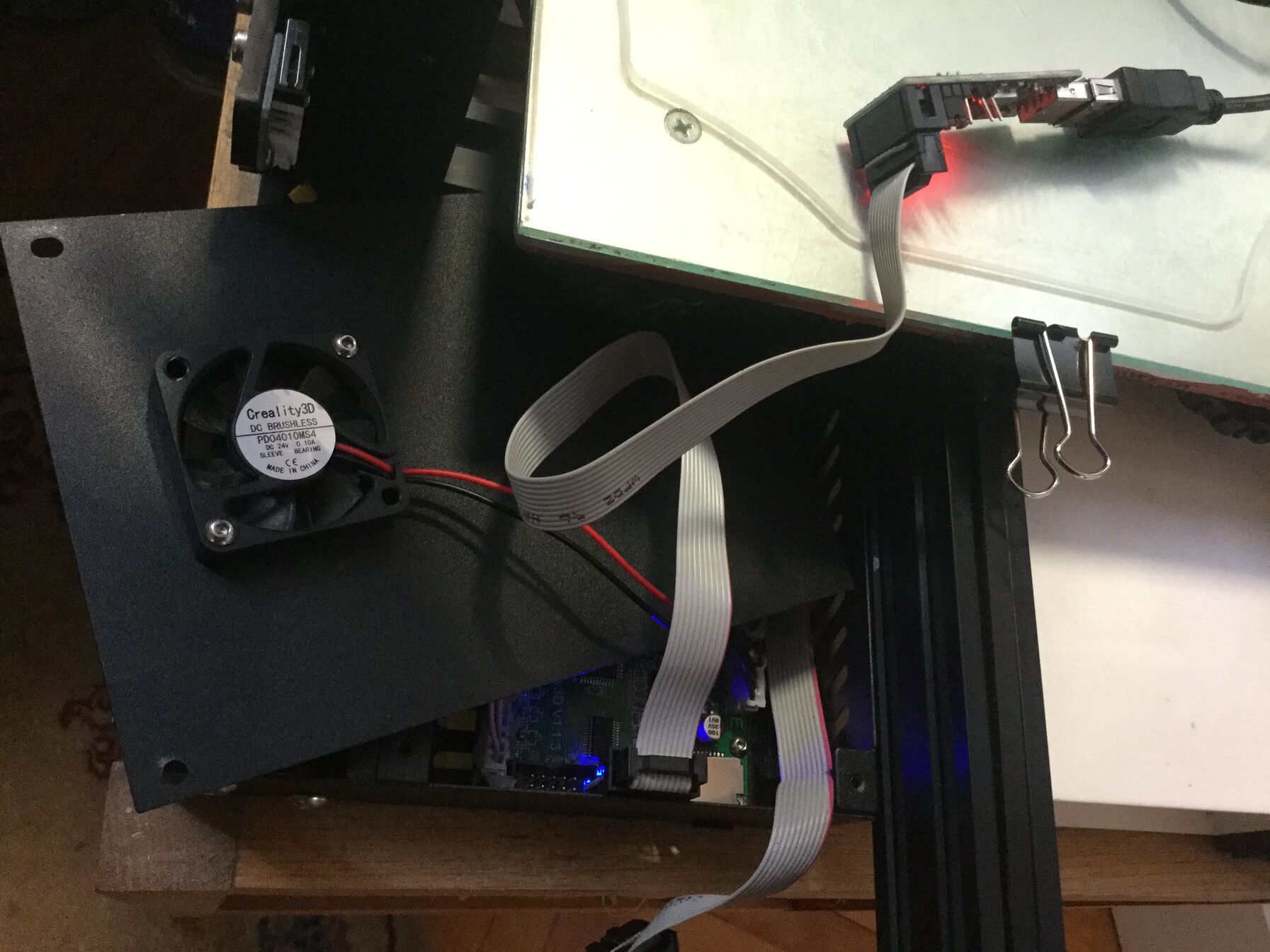

Holleanyo
Ender3 gépen próbáltam flashelni az FW-t TavIR USBasp USB programozó (ISP10/6 konverterrel) segítségével, de sajnos nem sikerül és már a régi FW sem indul.
A youtubos video alapján csináltam. Nekem viszont nem ez a Led világít, hanem a 6 polusú csatlakozó feletti.
Lefut a flash, de az ellenőrzés már nem. Mi lehet a gond?

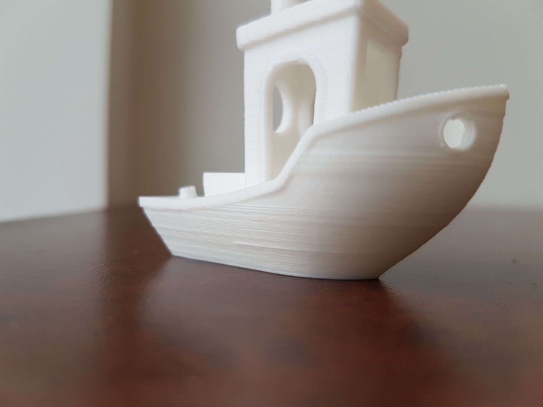

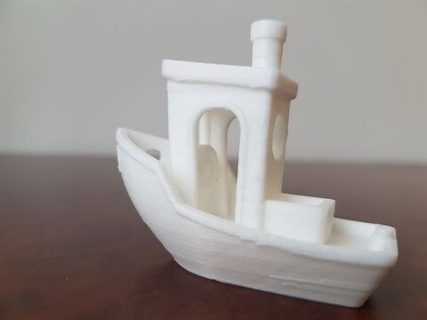

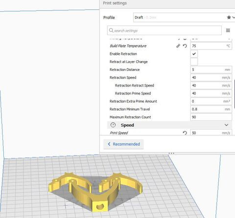

Pitti11

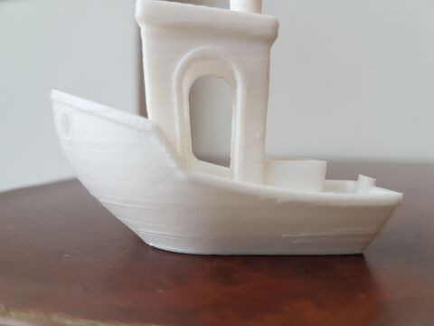

Saccco: Köszi szépen mégegyszer a jótanácsot és javaslatot, megérkezett a deltám.

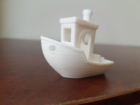

Összeraktam szinteztem és nyomtattam egy benchy-t. Ahhoz képest, hogy néhány hete még azt se tudtam hogy eszik-e vagy isszák a 3D nyomtatást egész jó lettVannak hibák a layerek között de elsőre nem annyira rossz
Minden default és recommended, semmit nem piszkáltam cura-ban

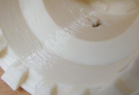

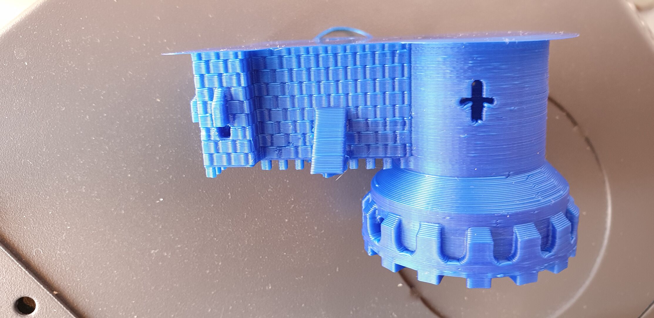

Erdekesek ezek a fuggolegesen periodikusan ismetlodo elcsuszasok. Enyhen nalam is jelen van, es egyertelmuen a tuloldalt levo teglakkal van szinkronban.Most kijott a 2 vonalas fallal es az ivek menten iszonyat ronda. Cura valamiert kis szegmenseket es ugrasokat csinal a korvonal menten, ahelyett, hogy egy ivben vegighuzna a falat. Es sehogy sem tudom ravenni, hogy ne tegye, ezert en most megprobalom Prusa Slicerrel, mert ez egyben huzza vegig az iveket.

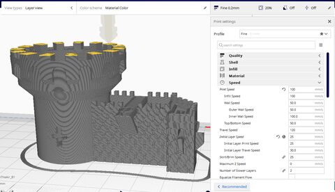

Most néztem meg, a jerk nálam 25 mm/s volt...

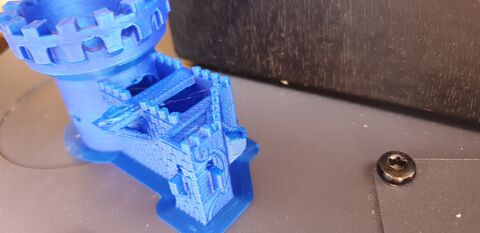

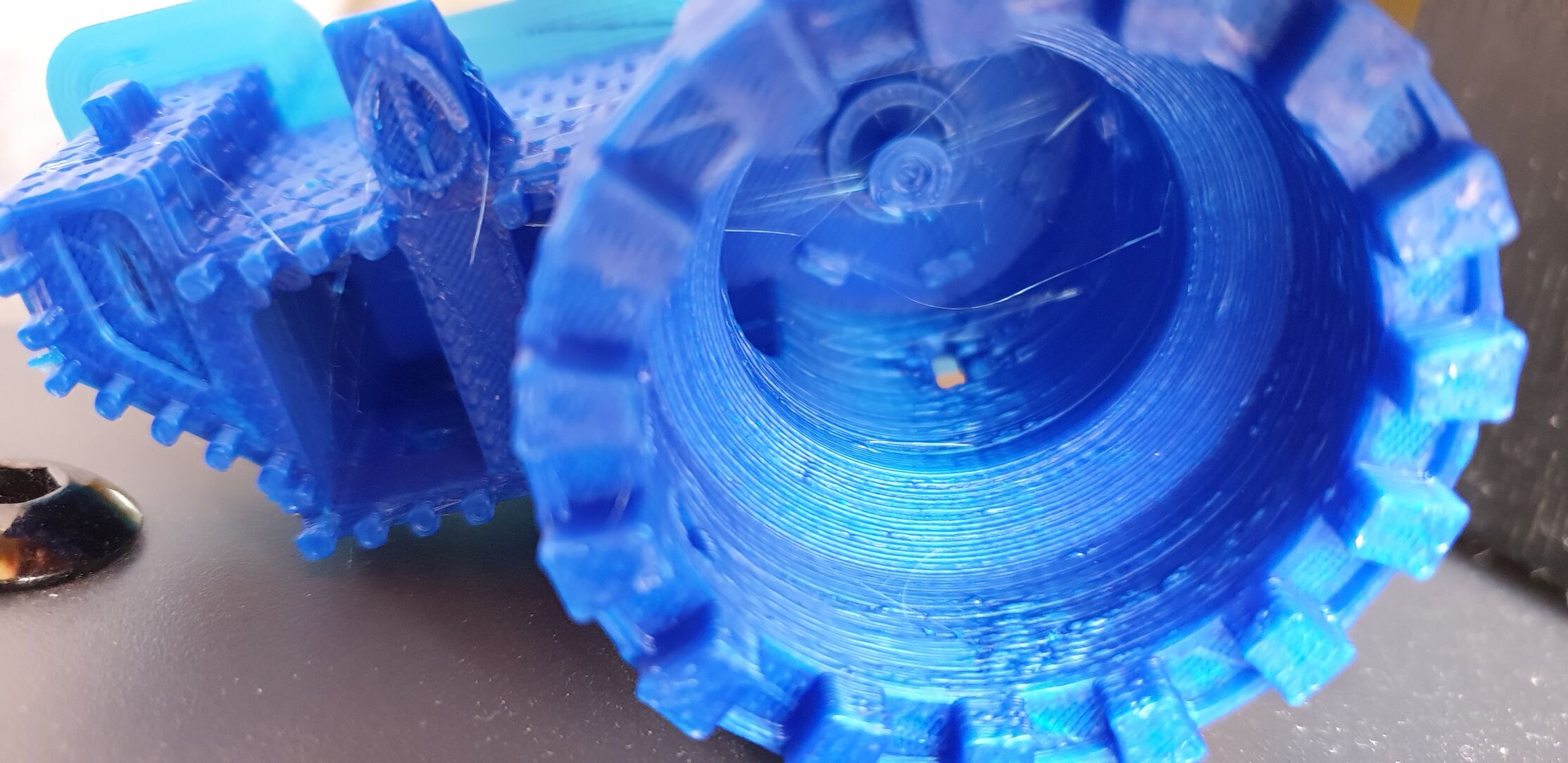

Most elindítottam én is 100 mm/s sebességgel, de 5-ös jerk értékkel. Itt van a projektfájl, ezekkel a beállításokkal megy most a nyomtatás. Elég húzós napom van, úgyhogy nincs időm folyamatosan figyelni, majd meglátjuk mi sül ki belőle...

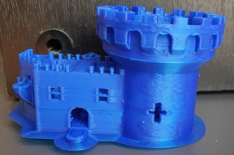

Reggie0

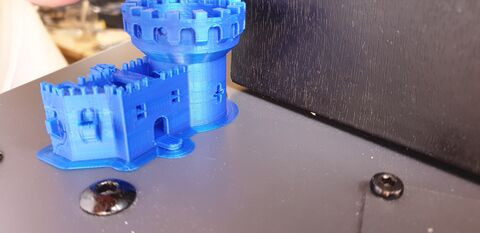

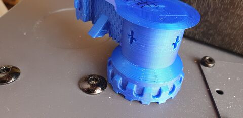

imibogyo #16199 üzenetére
Na, nekem is ugyan azt a hibat csinalja a torony ferden levo reszeben. Gcode alapjan ott kezdi azt a reteget. Szerintem az az oka, hogy a retract miatt ott melegebb a filament es emiatt az elejen lebillen kicsit az alatta levo retegrol.
Itt az en kastelyom. A minoseget ugy nezd, hogy ez 100mm/s-sel jott ki.

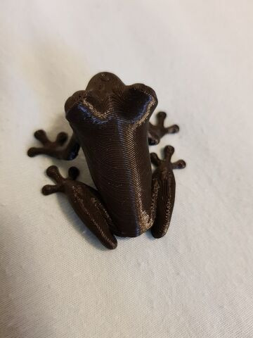

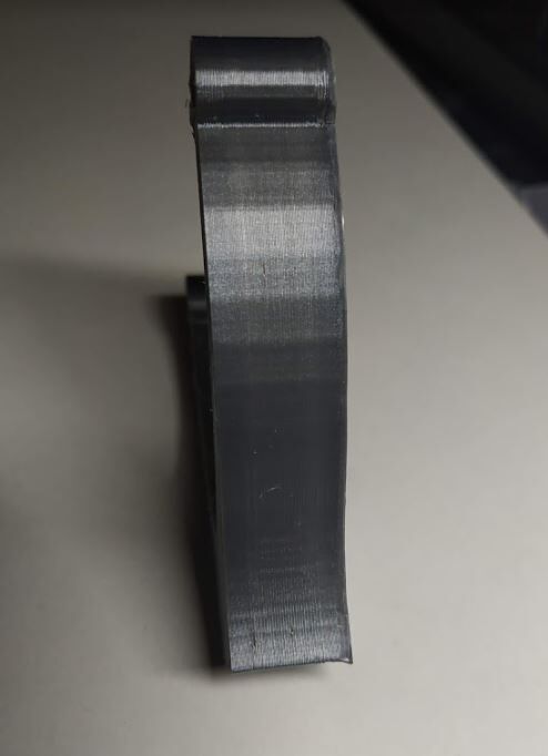

davidd196
Reggie0 #16307 üzenetére

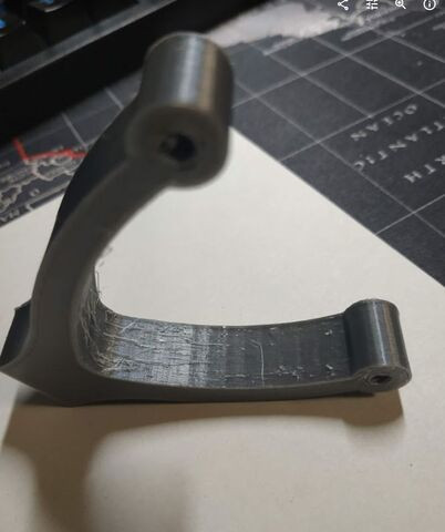

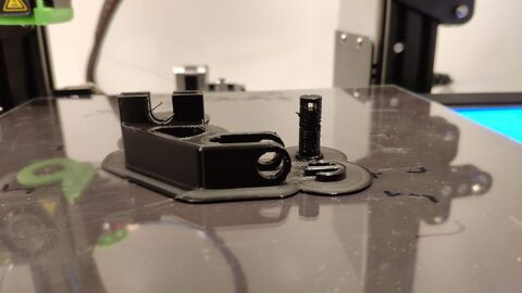

Az extruder 99.5-öt tol 100mm-re. A sebességgel meg egészen lementem már. Infill(50%): 25, Falak: 20/30 mm/s
Az érdekesség, hogy úgy tűnik, csak a legfelső rétegen csinálja ezt. Nyomtatás közben szépen csatlakozik a falhoz és nincs hézag.
Nem tudom mitől lehet...
Megpróbálom a legújabb cura-val szeletelni. hátha ..

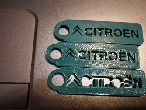

TheProb

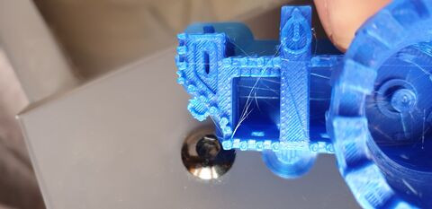

Kezdek megőrülni...
Mióta bedobozoltam a nyomtatót, kb nem tudtam még nyomtatni semmi érdemlegeset, mert mindig kellett valami reszelni... Általában x idő után cloggos lesz a fej. Ez mi a tökömtől lehet? Pl. calcat-et nézve, kb a feje közepénél, vagy a füleinél. Szóval már majdnem a nyomtatás vége felé. Utána nagy nehezen kicibálom a fila-t, felfűtőm 240-re (PLA nyomtatás után) és simán átmegy rajta a filament. Szép vastagon tudok kézzel extrudálni. Ezmiez?Illetve a másik, a flow... Kb ahány teszt, annyiféle eredményt kapok. Ez is mitől van? De szerintem az se normális, hogy in air extruder calibration után 85-91% körüli flow-t kell beállítsak, hogy hozza a várt falvastagságot.
Illetve azt se értem, hogy ha pl véletlen sikerül eltalálni a flow és olyan vastag a fal, mint amennyinek lennie kéne, akkor meg a kocka méretei nem stimmelnek. Pl. 25x25-ös kocka kb. 24,5x24,7. XYZ E-steppek is be lettek állítva, szóval nem vágom.
