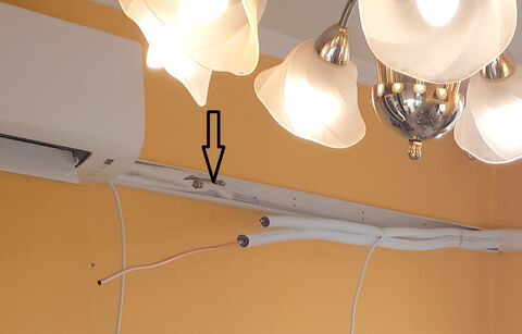

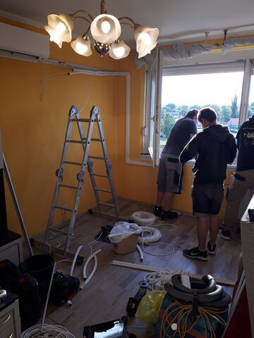

Így a helyes. De szerintem no para, a fényképen Én úgy látom,
össze van kötegelve mindenki ( rézcsőpár, vezeték, kondenzcső ),
de nincs beültetve a sarokban a belső könyökben az egész, ezért
buggyosodik fel a kondenzcső még ekkor itt.
Mikor az egészet betolták a helyére jobbra, akkor kisimult a cső.
Nem hinném hogy ennyire hülye lett volna a 3 tag.
A hülye, aki mellesleg részeg is volt, akkor már hazament :-) -

Sajnos ha úgy maradt az a kondenzcső kanyar, akkor az probléma lesz!
Ha kondenzvizet akarsz, akkor alacsony venti fordulat és legalacsonyabb hőmérséklet kell hűtésben. Vagy páramentesítő mód és alacsony hőmérséklet. Persze kevesebb lesz, ha a benti relatív páratartalaom(RH) 50% alatt van, de lesz és egy fél óra után meg kell csöppennie a rendszernek. Evvel a huplival sajnos egy.két deci már ott az elején bentmarad a csőben :/ -

Viszont nézem a telepítés képét. És van benne egy törés a kondi víz elvezetésnek, most vettem észre, szerintetek ettől még le fog jönni a víz ha így hagyták? Még nem néztem meg de szerintem nem is tudom mert le lett ragasztva.

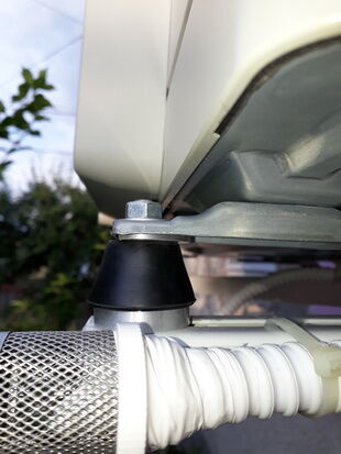

Ez nem fejjel lefelé van? Először azt láttam, hogy fenn van a fal tetején, ezért nem szabályos, de mintha fejjel lefele is lenne, így elég fura. Na meg az is, hogy ez kültéri egység odabenn?
