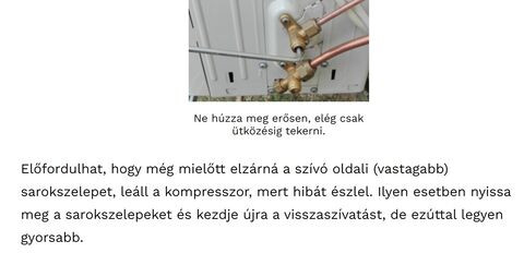

Angel2014 #49951 üzenetére
Nem tudsz már neki mit csinálni, nem szakszerűen szívatták vissza a gázt.
A képen sem egy szakszerű visszafejtés látható, és a cikk, ahonnan kimásoltad,
említi is hogy házilagos módszer.Ehhez a művelethez a klímaszerelők manométert (nyomásmérőt)
használnak,ami pontosan mutatja, hogy mikor szívta vissza a kompresszor
az összes hűtőközeget. -

Angel2014 #49943 üzenetére
Itt azt írják ha a kompressor leáll újra kell kezdeni.
Mikor kijött a második telepítő csapat az első telepítést helyrehozni úgy szívatta vissza a gázt , hogy lefulladt a kompressor, ezt kérdeztem is hogy jó e így. Ezt aki befejezte a munkát délután " már a jó és normális csapat" ezt nem látta.
Ezért is kérdem van esélyem arra , hogy sikerült a kültéri leszedésnél a lefulladt kompresszorral a teljes gáz mennyiséget vissza szivatni?

Angel2014
Értem és köszönöm!
Akkor a vastag szigetelés, a kinti hőfok okozza.
És ebbe tudnátok még választ adni és segíteni?
Mivel nálam egy héten belül 2x rakták a kültérit a leszedés így nézett ki:
Klíma beindít járatja 5-10 percig hideg levegőn. elzárja az egyik csavart és tovább járatja addig amíg a klíma le nem fojtott és ki nem kapcsolt és utána zárta el a másik csavart.
Ez a lefejtés a kültéri leszedése miatt jó így?
Nem e távozhatott sok gáz esetleg.
Vagy ti hogy szednétek le a kültérit hogy a gáz megmaradjon az utolsó cseppig.
Klíma beindít járatja 5 percig. elzárja az egyik csavart és tovább járatja addig amíg a klíma le nem fojtott és ki nem kapcsolt és utána zárta el a másik csavart.
Ez a lefejtés jó így?
Nem távozhatott sok gáz és esetleg ezért csinálja a fűtés a ki és bekapcsolást?
