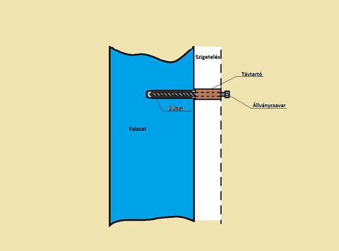

Más: a kültéri ereszdeszka alá lesz felszerelve. A szerelési útmutató azt írja, hogy a teteje legalább 30 cm-rel a deszka aká kerüljön. Erre miért van szükség? A beltéri egység magasabban lesz, ezért a csövet le kell majd vezetni. Mehet ez a szigetelés alatt úgy, hogy a bekötés helyével egy magasságban jön ki a szigetelés alól? -

Az általunk használt dűben 140-es, egy 3,5 kW-os kültérihez bőven elég téglafalazatban. Tehát ha 150 mm a szigetelés, akkor 300*12-es állványcsavar tökéletes megoldás lehet.
Távtartónak mi pvc nyomócsövet használunk, az stabil, simán megtámasztja a konzolt.
Igen. 4 vagy 6 csavarral, ahogy neked tetszik
Hőhíd mindenképpen keletkezik némi, kivéve, ha felragasztod a konzolt a szigetelés tetejére

jattila48 #18093 üzenetére
De keletkezik hő híd.Ahol a gáz cső bemegy,a villany,a kondenz víz cső,az elszívó csöve,stb,itt mindenhol keletkezik hő híd.Lányoméknál egy genex multiklíma 80 kg os kültérijét tette fel a klímás négy olyan csavarral amit Windy linkelt,10 cm hőszig tetejére és semmi baja.Lehet szerencséjük volt.5 Kw körüli kültéri,3 beltéri szereléssel együtt nem volt 400K.Harmadik szezonban hibátlan.

A ház külső szigetelése előtt (15 cm hungarocell) szeretném előkészíteni a klímakonzol felfogatását. Először úgy gondoltam, hogy a konzol a szigetelés mögé kerüljön, azonban ekkor adott esetben nem lehet cserélni a szigetlés megbontása nélkül. Tehát ki szeretném emelni 15 cm-re a faltól a szigetelés külső síkjára. Milyen megoldást javasoltok? Egyelőre 12-es menetesszár beragasztására gondoltam. Megfelelő méretű kombi ászokcsavart nem találtam.

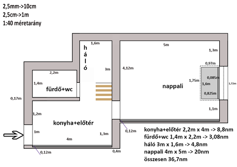

Zirowe
Chaser #18011 üzenetére
B1-el nem az a probléma, hogy nem folyamatos, hanem csak azt garantálják, hogy 24 óra alatt x órát szolgáltat összesen?
Tehát bojlerhez nem éppen ideális?Belmagasság kb 3,6m, de lehet picivel több, vastag tégla falak, külön szigetelés semmi, jövőre cserélem nyílászárókat és a bejárati ajtót, szoba ablakkal szembeni részén galéria lesz.
A szoba ablaka kertre néz, szemben fal, oldalt az utca, a bejárati front a belső udvarra, de szemben nincs fal.
A minél csendesebb működés jó lenne. -
Male
Zirowe #18005 üzenetére
Nekem 42 m2-re van kizárólagos fűtésként egy 2.5-es Fujitsu 09LTCA.... bőven elég volt a múlt télen is, pedig az elég hideg volt. Persze nagyban lakás függő a dolog, így ezt tényleg normálisan fel kell mérni.
Mivel most veszed, gondolom úgyis készül energetikai tanúsítvány... szerintem ebből fizessétek meg a jobbat, tehát ne a neten megrendelem és postázzák anélkül, hogy kijönnének típust, hanem aminél tényleg mérnek is... ezzel kapsz egy viszonylag pontos értéket, hogy mekkora fűtő teljesítményre van szükség az adott lakásnál (hőmérséklet különbség függő érték, tehát beszorzod pl a kinti -10, benti +22 fok közti 32 fok különbséggel), amiből már számolhatsz, vagy a klímás számolhat...jah, meg tartaléknak számold bele, hogy esetleg az egyik szomszéd elutazik egész télre, és nem fog fűteni... mert az is egy kellemes meglepetés tud lenni ( a fölöttem lakó nem volt azthiszem Január közepéig
Ha csak ezzel fűtöd a lakást, ahogy én is, akkor nagyon nézd meg a:
- min hőfokot, amin még képes fűteni
- az adott helyen reálisan várható leghidegebb kinti hőmérsékletnél mekkora teljesítmény leadására képes... mert sokra mész vele, hogy 0 fokban még sok a teljesítménye, ha -10 lesz kint egy napig, ahol a felét tudja a szükségesnek... (ehhez már nem elég a ráírt kW érték, eurovent-en nézd meg az adatait, az legalább hiteles is, és több hőfoknál megvan a teljesítmény)A H tarifát meg már leírták közben

Chaser
legenda
Zirowe #18009 üzenetére
ezeket én is néztem, de kb soha nem hozná be az árát
viszont bojlerhez b1 tarifát igényelj, az annyiba kerül mint a h, napi 8 órát működik, régen éjszakainak hívták - köznyelvben sztem ma is -, bojlerhez tökéletes
az megint külön óra sajnos, de még mindig olcsóbb mint h-nak megfelelő bojler, egy normál velis plus evo 100liter 80-90e 7év garanciávalszerk: tudni kell a lakásról mekkora belmagasságú, milyen falai vannak, van-e hőszigetelés, ez mind kell h tud kb milyen fűtési teljesítményú klíma kell, amit linkeltem az kb megfelelő lenne neked is, de mideákból is vannak jók, kinek mik az igényei, én pl minél halkabbat szeretnék, abban midea nem túlzottan remekel
és mellékelj alaprajzot úgy egyszerűbb -
Zirowe
Chaser #18008 üzenetére
250 a gépre terveztem, beszerelésre külön kb 50et.
Ezzel a bojlerrel szemezek, de még nem tudom érdemes-e.
Fürdőben jelenleg van egy kis gázos fűtés, illetve a meleg víz és a rezsó is gázos, ezek maradnának tavaszig, amikor is száműzve lenne a lakásból a gáz teljesen, fürdő meg kapna vmi kis fűtést.
pjen: pontosan melyiket ajánlanád?
Chaser
legenda
h tarifát akkor tudod igényelni ha megvan az eszköz és értékesítő/beüzemelő, külön óra kell hozzá, teljesítményt itt eszköz alapján adják, ha utólag bővítenéd mással sztem megint igényelni kell
szerelés kivitelezőtől függ és lokalizációtól is valamennyire, 30-50e-t nyugodtan számolhatsz rá
ha 250-ben szerelés is benne van klímára nem sok jut, az h mekkora kell, milyen kell, lakás adottságaitól függ, tegnapi napot olvasd át
- én is hasonló cipőben jártam, teljesen ki tudná váltani a régi fűtést, de fürdőbe kellene elektromos radi mindenképp és szobába is raknék kisegítőnek -
milyen bojlert néztél?
szerk: én ezt néztem eddig, van ennél olcsóbb is, sok extrát tud ami nekem jól jönne
általánosságban daikin, fujitsu, toshiba, mitsubishi, gree egyes modelljei ajánlottak, vannak klímával foglalkozó szakik itt, nekem is segítettek képbe kerülni valamennyire
ahhoz meg egy alaprajz nem árt h is néz ki a lakásod, és ajánlott felmérettetni, lehet olyan adottságú h bejárati ajtónál nem sokat érdobolan tudod mi az a passzív ház egyébként? és mennyi hőt termel akár az emberi test?
Zirowe
Sziasztok, 41nm-es 1 szobás lakásba terveznék klímát rakni hűtés/fűtés szándékkal a meglévő fűtési opciók teljes felszámolása mellett, esetlegesen H tarifa igényléssel a téli időszakra.
Kérdésem, hogy milyen klímát ajánlotok, illetve gondolom erre a méretre elég 1 klíma?
A keret max 250k, wifis vezérlés nem létfontosságú, de nem zavar, ha van, illetőleg legyen halk.Beszerelése kb mennyi lenne?
Gyakorlatilag a falra, ahova kerülne, mögötte simán megvan a kültéri, tehát a távolság bőven 1m alatt.Illetve hogyan megy a H tarifa igénylés?
A lakást most venném, beköltözés előtt teljes vezeték cserét csinálnék óra bővítéssel 32A-ra, és akkor már kérném a H-t is.
Tavasszal pedig talán lenne egy hőszivattyús bojler is, gondolom megoldható ennek az utólagos rácsatlakozása. -
