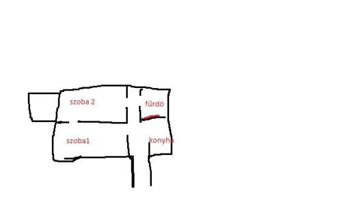

tome0001
reggel 9től kb. 14 óráig süti a szoba egyik falát a nap, a többi fal körül a ház többi része van. 45cm vastag falak vannak, mivel egy 100 éves házról beszélünk.
ASYG12LLCC/AOYG12LLCC Mondjuk erre gondolsz? ez 3,5kw-s
vagy daikinból pedig ez: DAIKIN FTXB35C+RXB35CÉn a fujitsu mellett tenném le a voksomat a 10 év garancia miatt.
Köszi, T.
