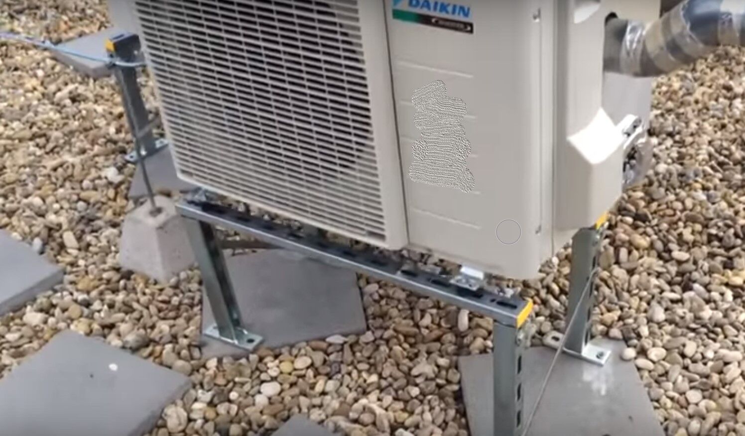

Inkább egyik sem. Daikin Sensira 3,5 belefér ebbe a keretbe, megbízhatóbb a Wifi-s vezérlése, meg jobb gép mindkettőnél. Ha mégis a kínai mellett döntesz, akkor Gree.
én mindenképpen a földre, járdára teszem őket a fal mellé, falon nem lesz gép. A szerelő azt mondta, hogy a rezgések miatt jobb a zsalukő,de persze tud hozni tartó konzolt is.
ha nem lenne muszáj nem betonoznék neki, mert az utcára nézve elég ronda lenne, de ha jobb akkor meggondolom, azért kérdeztem rá. -

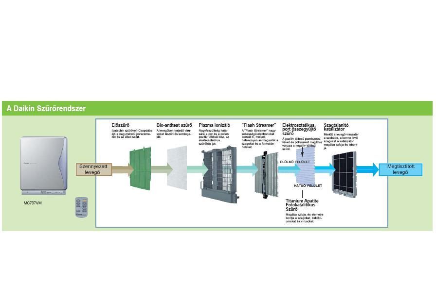

Ha van is benne messze elmarad a teljesítmény egy aktív szűréssel rendelkező légtisztítóhoz képest. Segítség de nem pótolja nem ez a funkciója. Legutoljára az LG-nek volt a z Art Cool gylery olyan modell amiben tisztességes méretű, a levegőbeszívási felület kb felét elfoglaló plazmaszűrő terpeszkedett. Akkor ez volt a klímagyártók közötti versenyben az előnyt biztosító szolgáltatáés. Sajnos ma a költségcsökkentés miatt ez nem nagyon található meg a modellekben.És sokkal egyszerűbb egyfázisú volt még azokban is csak a plazma rész volt. Vagy koronakisüléses ionizátor(nem koronavírus
Ha igazán jó légtisztítót szeretnél akkor a már nem gyártott de használtan itt ott kapható Daikin légtisztítót kutasd fel. Itt egy kép arról az milyen alapossággal tisztítja a levegőt a TELJES beszívó felületen(nem az 1/10-én).Megjegyzem a Panasonichoz hasonló ionizátor az összes Gree gépben is benne van 2 dollár kb az ára... a beltéri panel látja el a megfelelő táppal illetve vezérléssel. csak ventilátor üzemmódban is kapcsolható és legtöbbször e "health" gomb kapcsolja.

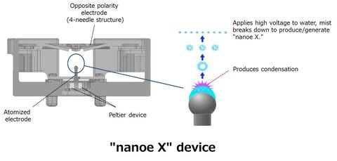

t.laszlo Lődd be a párát 50%-ra és megoldódik a torok szárazság probléma. első körben nano cloud technology párásítót keress. Ultrahangost kerüld a köd és fehér por miatt.
