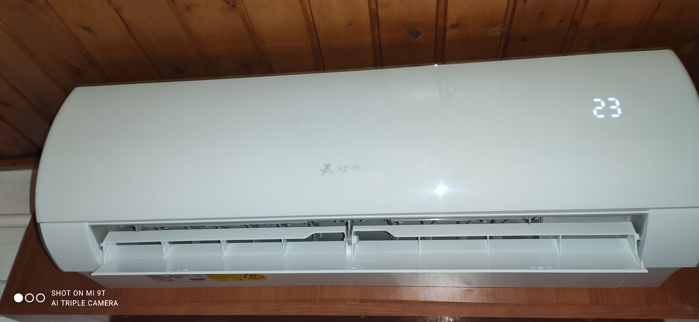

Van egy TCL TAC-12CHSA/LCI split klímánk. 4 éve lett beszerelve. Idén nyáron mikor bekapcsoltuk, észrevettük, hogy nem hűt, de egyébként úgy tűnt rendesen üzemel. Kihívtunk egy klímást, aki feltöltötte, mondta, hogy ő nyomás próbázni nem tudja, mert nincs nitrogén, de biztos nem kint ment el a gáz, mert semmi nyoma olajnak és valami tömítő anyag is van ott. (Nem értek hozzá) Lehet, hogy a beltéri ereszt valahol, de ahhoz meg teljesen szét kellene szedni. Teljesen üres volt, feltöltötte gázzal.
Kb. egy hétig megelégedéssel használtuk, majd egyszer csak fura hang volt, mintha darálna valamit, gyorsan lekapcsoltuk, akkor láttuk, hogy a beltéri lejegesedett, nagy jég darabok voltak a szűrőkön. Amíg vártuk, hogy olvadjon, megnéztük a csövet ilyesmit, hogy nem-e tömődött el mégis valahogy, minden rendben volt. Olvadás közben a kivezetőn kívül a töltő szelep takaró eleménél is láttam vizet csepegni, ez szokatlan volt, nem tudom mennyire normális.
Mikor kiolvadt, először fűtő módba raktuk, rendesen fűtött, majd mikor már biztosak voltunk benne, hogy minden oké, megnéztük a hűtést is, az is tökéletesen működött. Másnap mikor bekapcsoltam, már egyáltalán nem hűtött, azt gyanítom, hogy megint teljesen elment belőle a gáz.
Elnézést a történet hossza miatt, a fentiek alapján milyen hibára gondolnátok, illetve lehet ezt vajon gazdaságosan javítani, vagy inkább cserélni kellene? Egy jó debreceni szerelőhöz is jöhet ajánlás, mert úgy tűnik szükségem lesz rá.
Grande Ale
Köszönöm szépen, megnyugtattatok, megijedtem, hogy sikerült elcsesznem a klímát!

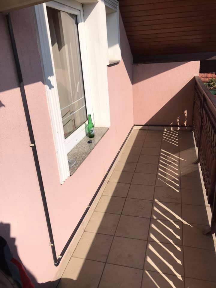

Ha kabelcsatornad van a beltreihez, akkor ovatosan szakaszonkent leszeded a csatorna fedelet es latod, hogyan allnak a csovek. Ha hosszu a szakasz tartsd meg a csovet is, nehogy kidoljon a csatronabol. Ennyit te is megtehetsz magadert. Ha falban van a csovezes akkor baj van Huston... Itt anno 1 ev es 2 foldrenges utan gondolta ugy a kondenzviz csove, hogy elmaszik a helyrol es csinal magaba egy kunkort. Anno nem engedtem bevesni a csovezest, csatronaban van. Ki lett egyenesitve es rogzitve az a szakasz, azota nincs szag. Csak a hutes utani leszaritaskor jott belole enyhe szag, egyebkent nem. Hatha ez segit neked is. Cso veget is nezd meg ahol kifolyik a kondezviz, hogy valoban kifolyik-e.
#48139 Angel2014
Ebben nem latsz lejtest? A jarolap vonalaban, minden rogzites kozott hasas a csovezes.. -

Sziasztok! Ti mit tennétek ilyen helyzetben?...
Van egy másfél éves Cascade BORA CWH12AAB 3,5 kW klíma. Az első perctől kezdve szar volt a távkapcsoló, I feel funkció sem működött. Távkapcs. alaplap cserélve lett. A tisztaság ellenére tavasszal nagyon büdös levegőt fújt, ezért nem lehetett használni. Aki beszerelte hónapokig ígérgette, hogy jön. Volt több időpont, mindig miatta itthon volt valaki, kipakoltuk az előszobát stb és 2 hónap után sem jött. Pedig már szükség lett volna a klímára. A Bp-i központban jelentve lett és végül egy másik "szerelő" vette át, hogy majd ő jön és megcsinálja, mert szerinte rosszul van bekötve és a víz bent marad. Kijött, igazából semmit nem csinált, csak befújta és ennyi. Garanciális termék és fizetni kellett a kiszállást és a tisztítást is. A csövet többször mozgatjuk, hogy biztosan kijöjjön a víz és így tudtam használni, nem volt szag egészen tegnapig. Most nagyon erős szúrós szag jön a készülékből. Erős repce virágra, vagy vegyszer szagra hasonlít. Látszatra tiszta a szűrő is, minden portalan. Nem értem mi történt, 3-4 nap alatt, amíg nem volt használva. 2. napja járatom minden funkción (szárítás, hideg, meleg, auto, ventilátor mód...) hátha elmegy a szag, de nem javult. Rosszul vagyok a tudattól, hogy milyen bakteriális fertőzést okozhatott. Ma szóltunk a szerelőnek, de nem hajlandó kijönni, csak max októberben lenne időpontja. Hiába fizetnénk neki, akkor sem... Nagyobb haszon, a beszerelés, ezt mondta. Neki ez nem éri meg. Fogalma sincs mi lehet a gond, (adja a hülyét, minta senkinél nem lenne büdös a gép) és azt állítja ez nem rá tartozik és a garanciális dolgokat sem neki kell intézni, hanem annak, aki felszerelte. Miközben ez az ember vette át hivatalosan 2 hónapja. A lényeg, hogy 30-40 fokban most nagyon fontos lenne a klíma és nem tudom használni. Ti mit tettnétek???? Soha többé kínai termék, de itt most a "szerelők" a fő szemetek. Pereskedés hónapokig? Attól még nem lesz klíma a nyár közepén. 😪
