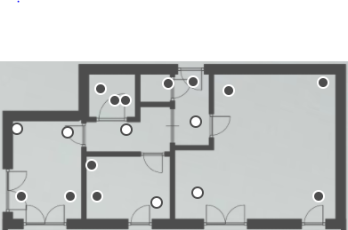

60nm lakás: nappali-konyha 26m2, 2 szoba, 10-11m2 egymás mellett a 3 helység:
a nappaliba nyilván kerülne egy légkondi, de ha a túlsó szobában is van egy, akkor az úgy elég? (a középső lenne a háló, ha ez bármit számít) (~10 éves épület, nincs extra hőszigetelés, DNY fekvés)

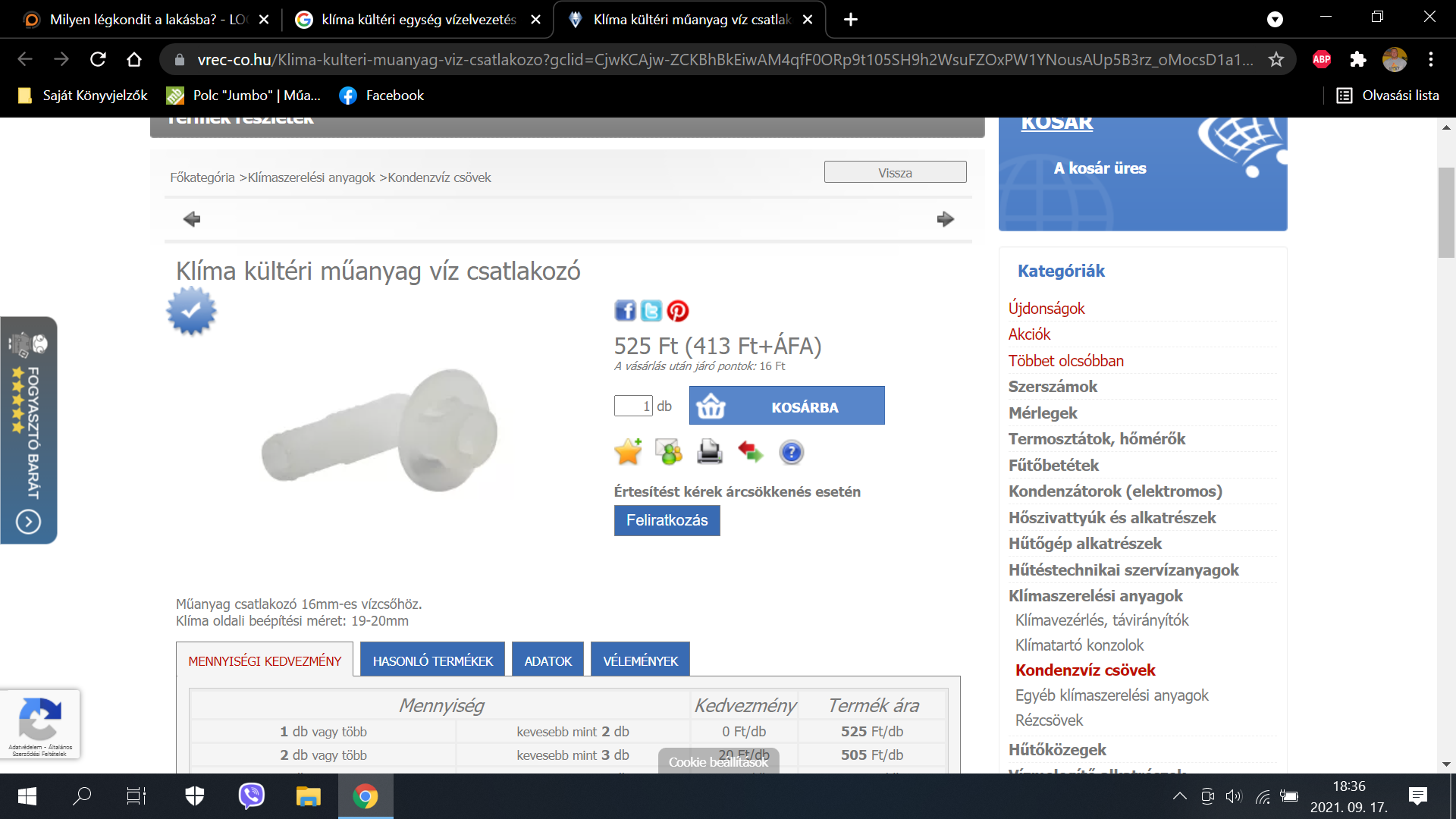

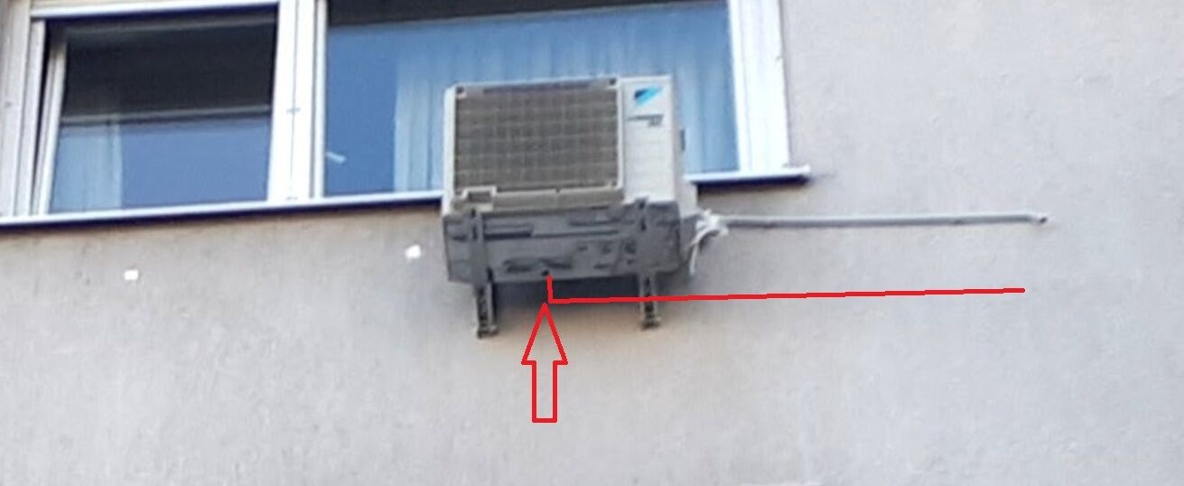

Általános csepptálca fűtés, jó a tiédhez is, csak...
- nemtom hogy fogod utólag beszerelni mert le kell bontani a kültéri külső burkolatát hozzá
- nem ártana vezérelni is, hogy feleslegesen ne fűtsön, mert 40Wh/méter, és én 4 méterest vettem....
Létezik önszabályozósban is, aminek változik a leadott teljesítménye a környezeti hőm.-nek megfelelően (gyakorlatilag kikapcsol), csak annak a méter-ára + csatlakozó a végére piszok drága.Én Shellyvel csinálom. Ezzel be tudom állítani hogy a kültéri bekapcsolása után hány fokos külső hőm.-nél mennyi idő múlva induljon, és még azt is látom biztosan fűt-e vagy esetleg tönkrement és csak azt hiszem, hogy van csepptálca fűtésem....

Szerencsére nem a lakásban van, így tökéletesen megvelel, de szerintem nem Daikinhoz méltó minőség. Mondjuk olcsó is volt, az tény....Te miért cseréled?
Angel2014 : fűtésnél belefagy a víz.
Én most vettem csepptálca fűtéshez fűtőszálat és szerelem bele utólag úgy, hogy a csövön is átvezetem (nekem is van rajta egy kb.60 centis darab) -
