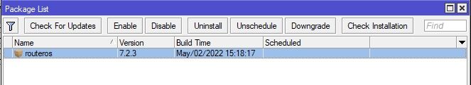

Próbáltam a két hapac2-t felfrissíteni az új 7.3-as RouterOS-re viszont mindkétszer elhasalt a dolog ezzel az üzenettel:
jun/03/2022 16:32:40 system,error,critical router was rebooted without proper shutdown, probably kernel failureValószínű ez lehet a probléma, hogy nincs hely:
Hogyan tudnék helyet felszabadítani?
Köszi -

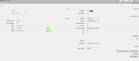

bicajoskema
Van egy LHGR6+r11e modemmel szerelt eszközöm, ami egy TP link AX1500-ba megy be cat5e kábellel és POE-n kapja a tápot. A ház tetejére fel van téve az eszköz, jó ping-el és elfogadható sebességgel adja a korlátlan Yettel netet. Sajnos időnként ledobja a netet, és kapom az értesítést, az androidos telón vagy laptopon, hogy nincs internet a WIFI-n, tehát az AX1500-ról nem dob le, és az LHGR-AX1500 kapcsolat sem szakad meg, mert a mikrotik-es IP címen mindig elérem az LHGR6-ot, amit rebootolva már meg is javul a kapcsolat.
Sajnos ez nagyon zavar, mit lehetne tenni, beállítási probléma lehet? Illetve akárhányszor felmegyek a Mikrotik webes felületére, mindig másik IP címet látok (amit a Yetteltől kapok). RouterOS-t most frissítettem 7.3-ra.Mi a célom: Adja az LHGR a netet, mintha csak egy szolgáltató volna, ne korlátozzon semmit, frissítse magát és rebootolja időközönként, ne is vegye észre hogy ott van. Majd az AX1500-ban kiosztom az IP-ket meg megoldom a port forwardingokat stb. (lesz egy jópár eszközöm Home Assistant miatt, klímák, okoseszközök, shelly-k, termosztátok stb.)
Ha valaki egy jelképes összegért be configolná a hálózatot atom stabilra teamvieweren keresztül, az is nagyon jó lenne nekem

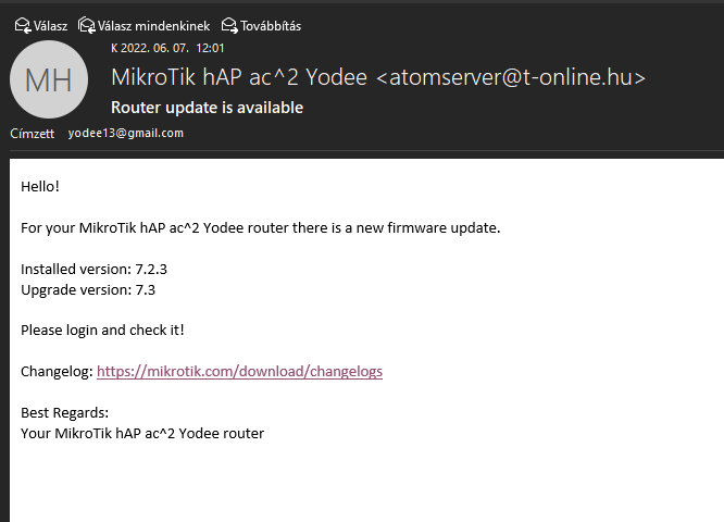

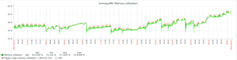

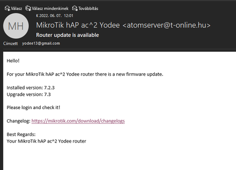

amargo #17460 üzenetére
nálam Zabbixba van bekötve, de hülye vagyok, hogy ezt eddig nem jutott eszembe nézni
az elmúlt 1 év... a beszakadások jelölik az (általában frissítések miatti) újraindításokat. január 15-én frissítettem ezt a router rOS7-re, látszik is, hogy onnantól indult el felfelé a memóriahasználat, előtte viszonylag stabilan 30-40% között volt.
most a 7.2 megjelenése óta nem frissítettem. hétvégén majd frissítek 7.3-ra, aztán pár hét múlva szóljon rám valaki, hogy nézzek rá erre a grafikonra. -
megjelent a stabil 7.3
7.3 changelog:
