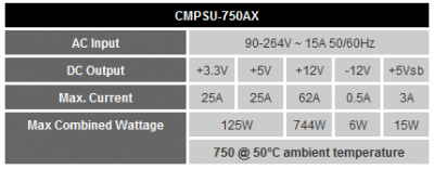

Ha választanotok kéne, akkor corsair hx650, vagy corsair ax750? Teljes terhelésen a hx650-s kb 50-60% körül lenne kiterhelve...
Szerk: Esetleg más, ilyen moduláris...?
