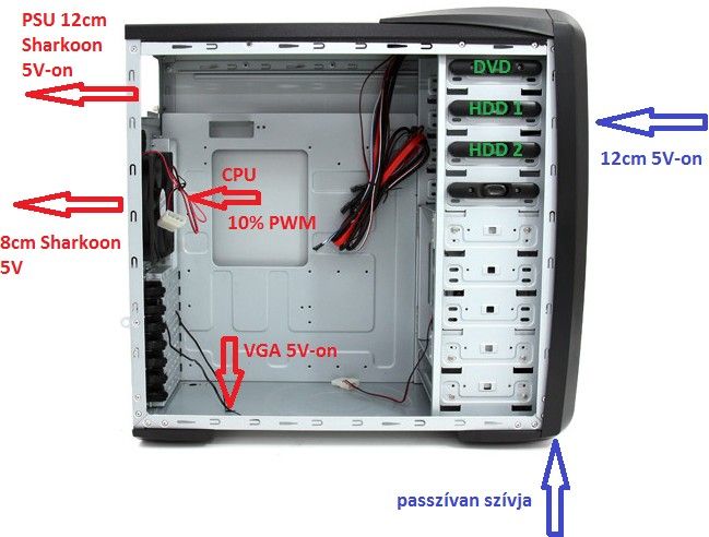

2db SATA 2 HDD és egy pata DVD.A fentiekhez társul egy általam venticserélt (Sharkoon) és leszabályzott Chieftec Arena 405W (ANP-405A12) most hangtalan táp.
HW Monitor szerint ezek az értékei:
+3,3V-os ág: 3,26 - 3,28V
+5V---os ág: 4,81V
+12V-os ág: 12,54VÉrdekelne a CPU húzása. Ez a táp elbírná ezt? Jelenleg a 3,6GHz-ig jutottam el az óvatosság jegyében.
