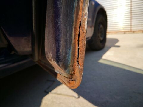

Ha a motor jó és a belseje se sincs legyalázva, és szereted az autót akkor egy küszöb cserét megérdemel, az ajtóval én nem sza......nék mert olcsóbban kapsz bontva.

Az a baj, hogy ezeket nem lehet megmenteni... sajnos... el kell engedni a kezét, hiába költesz rá százezreket, tovább rohad máshol, mindenhol... anno ezért ültem át a 2004-esből plusz 3 milliót ráfizetve egy 2013-ba...

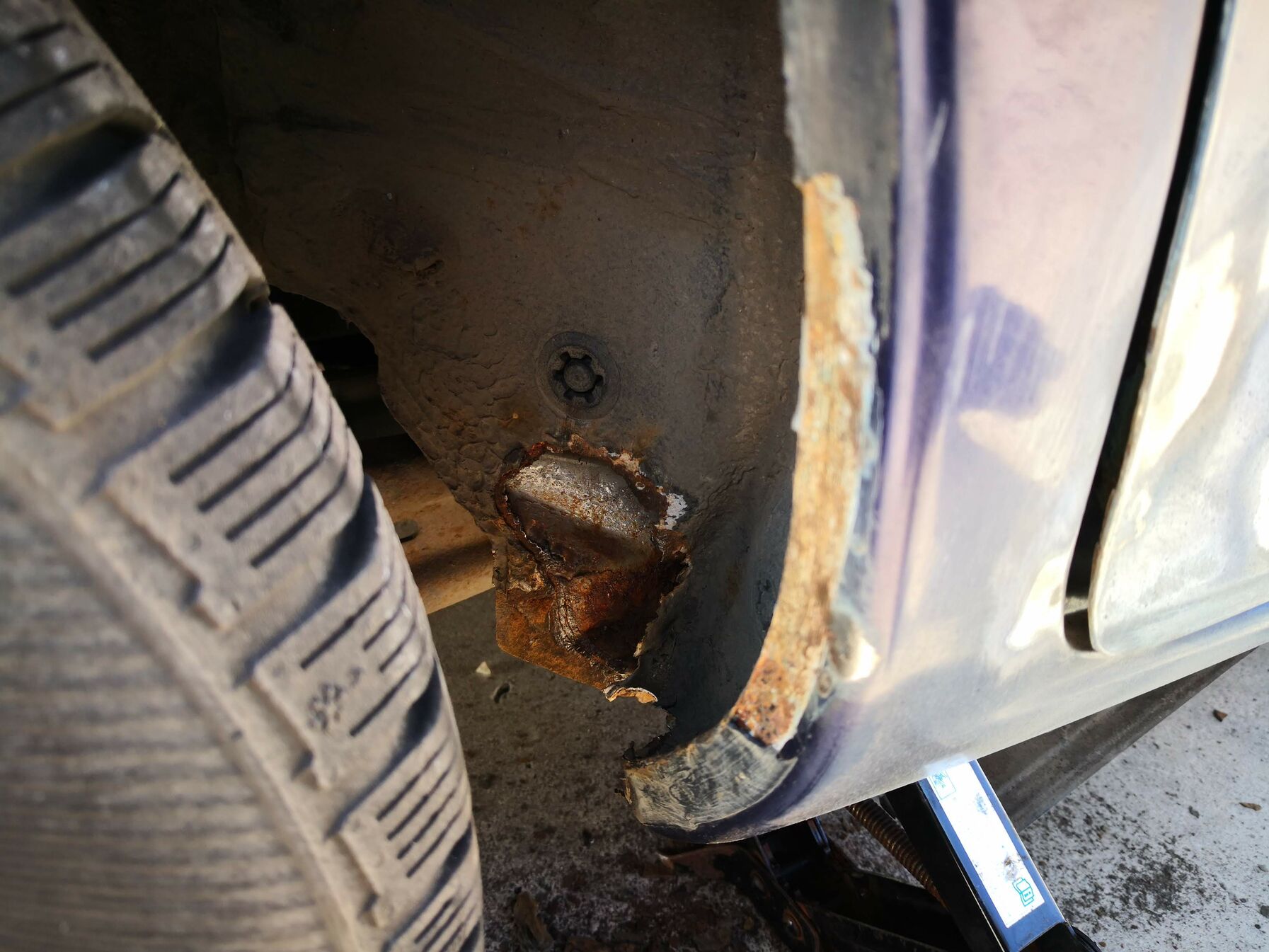

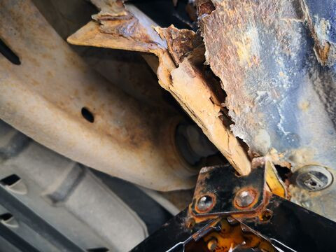

Beszakadt emelési pont lakatolás költségeiről tud valaki infót adni?

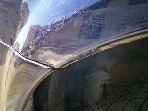

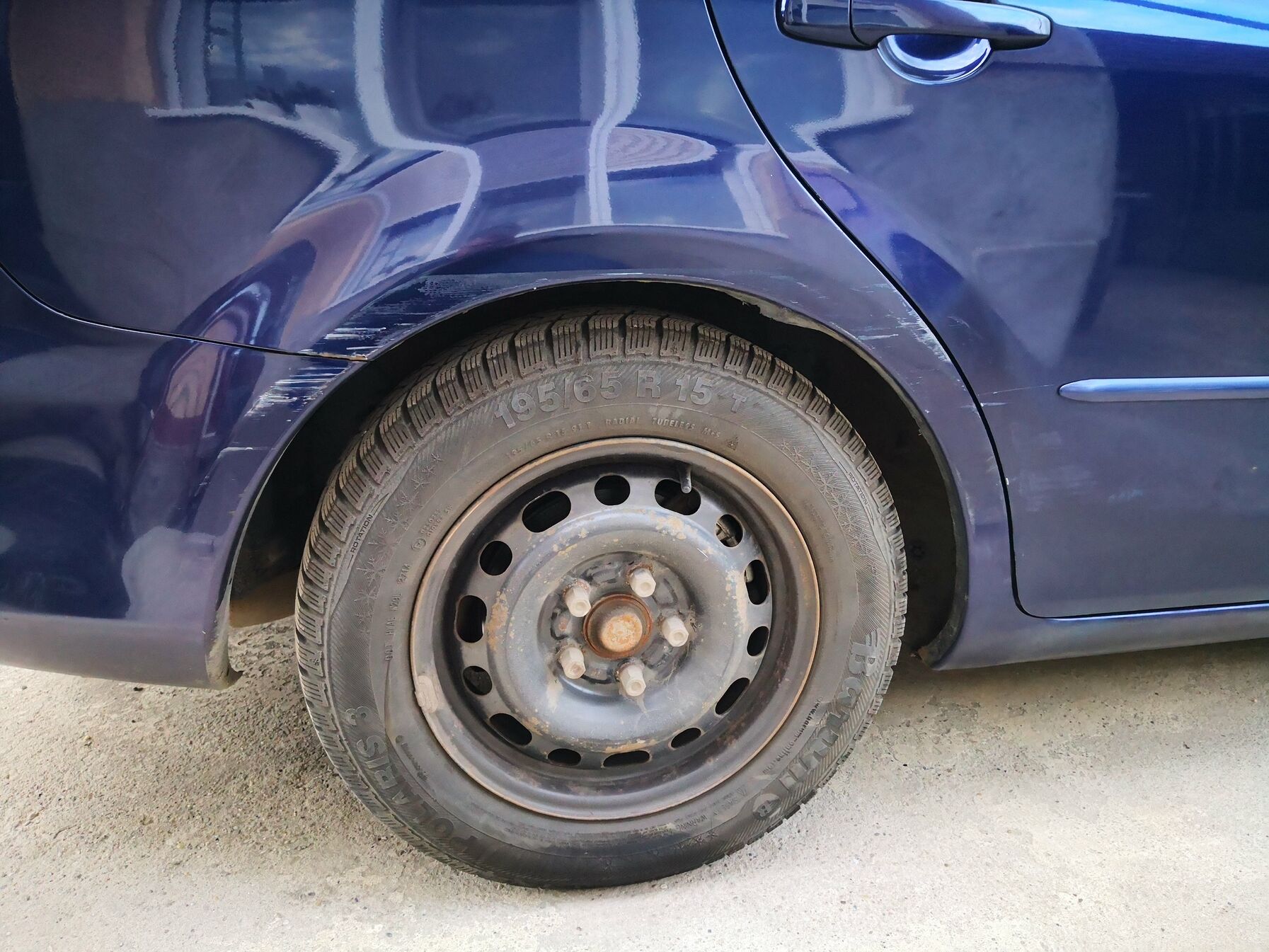

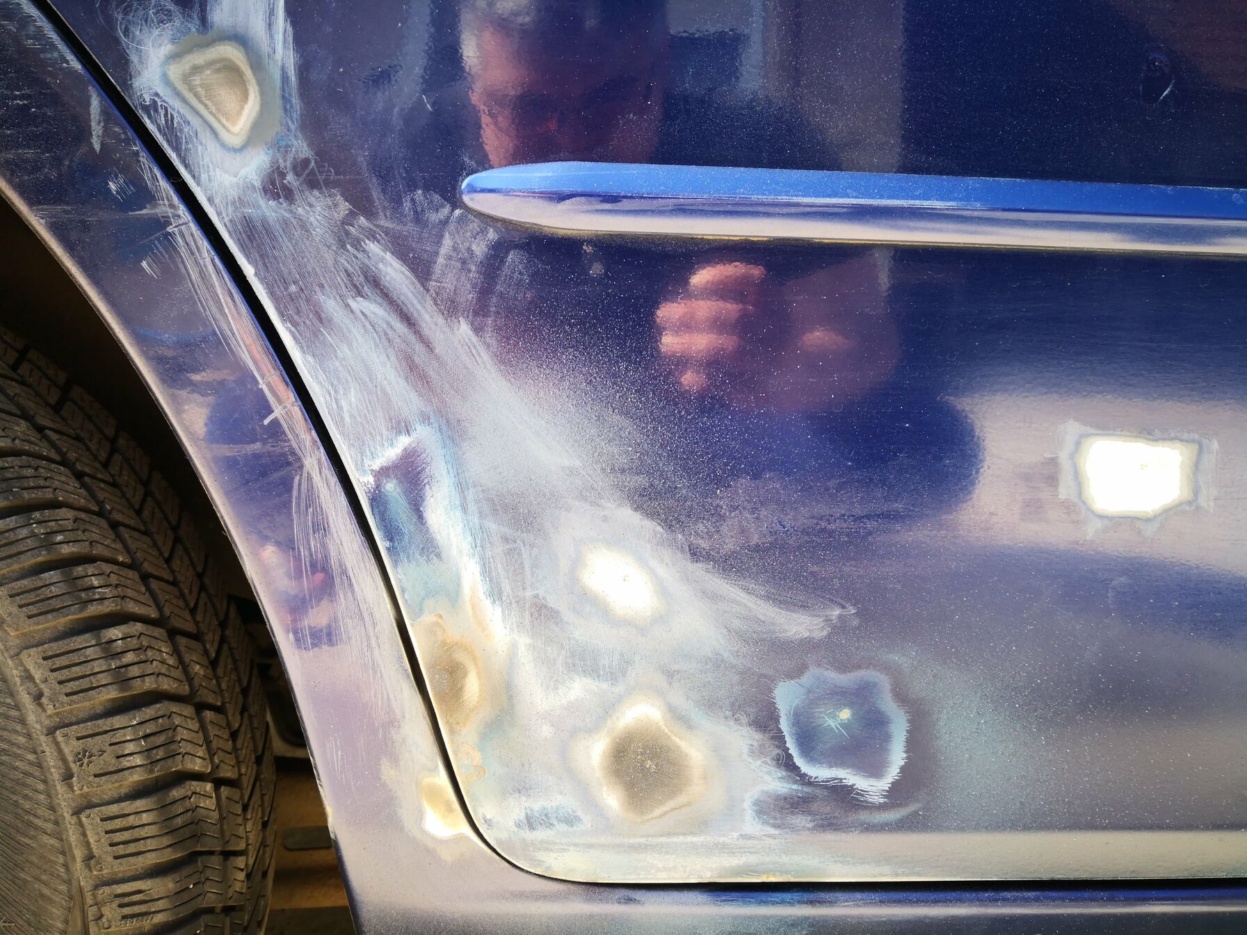

A jobb hátsó ajtón található pár rozsdapöttyöt akartam házilag eltávolítani, csiszolás, vékony kitt, alapozó, színrekevert festék, lakk. Van egy tartalék bontott ajtóm ebből az egyből ezért mertem nekifogni.
Múlt hétvégén kipróbáltam a kevertetett színt, tökéletes. Erre csütörtökön volt egy koccanásom, pont azt az ajtót meg mögötte a kerékívet korzsoltam végig. Gondoltam sebaj, akkor kibővítem a kerékívre a műveletet, azon is volt pár nagyon pici hólyag. Itt az előtte kép a lakkozatlan ajtórészzel és a meghorzsolt kerékívvel, ez még tök pofásan nézne ki:
Elkezdtem csiszolgatni.

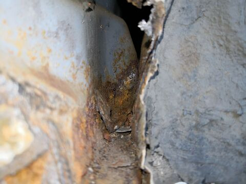

lefeküdtem a küszöbhöz, azon elszörnyedtem mert nem szoktam látni, tavaly még nem volt ilyen.
Fúró+drótkefével nekifogtam, a kerékívből már jó ideje kivettem a filcet mert csak megtartja a vizet, hát a küszöb felől gyönyörűen beszakadt a kerékjárat,
Majd a küszöböt is elkezdtem kaparászni, ki akartam venni a kereket hogy jobban hozzáférjek, ez az utolsó pillanat mielőtt beszakadt:
További képek:Kapnék érte egy rozsdamentes bármit ami csak egy hajszállal jobb mint egy régi Swift?

no offense, de szerintem inkább add el amíg relatív pénzt kapsz érte
mondjuk én hülye vagyok, mert a 2002-es 6-osom kasznizására és üregvédelemre+érintett elemek fényezésére 550k-t költöttem tavaly tavasszal, plusz most komplett hátsó futómű csere 200k+ lest a vége annak is.

Nem b....gatásként írtam amit írtam, de azzal a forrasztásos taknyolással semmivel nem leszel előrébb. Értem én hogy nem akarsz a kasznis meg az egyéb munkákra már költeni nagyobb összeget. Ha mindenáron foltozni akarsz szerzel egy CO -t és te magad ki flekkeled, vagy marad üvegszál gitt esetleg alugitt és a spray festés, ha mákod van egy két évet kibír.

F*szom fog elkölteni egy 600 ezret érő kocsira alsó hangon 200 ezret, már bocsánat.
Lehet, hogy újonnan 6-7 milliós kocsik és eszerint kéne ránéznem, évekig öntöttem bele a pénzt, abbahagytam. Minden fillér amit ráköltök akár a kukába is kidobhatnám. Amit nagyon fontos megcsinál(tat)ok, de már beletörődtem, hogy nincs bal oldali tükörfűtésem, jobbegyben ablakemelőm, stb.
Mikor megvettem úgy voltam vele, hogy majd egy bontott xenon, bontott bőrülés, felpolíroztatom (XD), csiptuning (még nagyobb XD) aztán telt múlt az idő, és egyszercsak pár hónap leforgása alatt elkezdtek rozsdásodni az ajtók, valami b*zi megkulcsozta a kórház parkolóban, meg pár ilyen-olyan nem-létfontosságú-de-drága-rendesen-megcsinálni dolog tönkrement, és konstatáltam, hogy jó, akkor ebből már sosem lesz patika autó, olajat, kopó-fogyót megkapja, aztán járok vele dolgozni amíg megy. -
