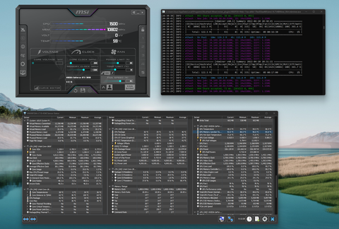

Valószínűleg megtaláltam a sweetspotot neki, megy már 10+ órája stabilan.
125 mh/s és 315W körül van az átlag plusz 94-96 memória.
