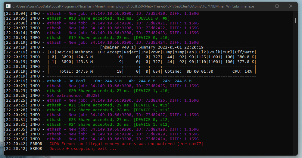

A mozi miatt nagyon is használnék T-rexet:
Gondolom megy is rendesen.
De az sajnos nem választható.Mivel nincs már se élőbe,se niceba
És itt nem az a lényeg,hogy mit válasszak,hanem, 1 éve használom,sose volt gond,se a kártyával,se az nbminerrel.
Most meg 1xűen nem akar menni.
Külön letöltve mellesleg működik az nbminer 41.5 és 42.2.
Hm...
Érdekes,most meg működik.Semmit nem csináltam...
