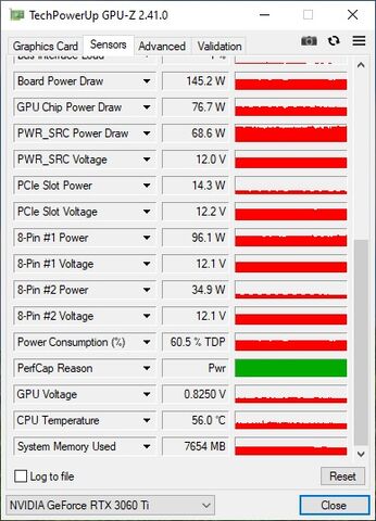

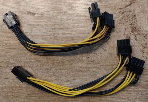

Jó lenne tudni mit esznek a 3060Ti-ok, mert ha jól emlékszem 1db 8 pin -> 2db 8 pin-nél arra kell figyelni, hogy 288Watt-nál ne legyen több a felvett áram.
A 2060 Super meg mehet a másik 8pinesre.
Szóval, ha a 3060 Ti megy 120-130W-al*2, akkor jó lehet az Y elosztó oda.
Nekem ment 2db 3070en is így. Pár algon elment 120W-al/kártya. Úgy volt 240W az ágon. -

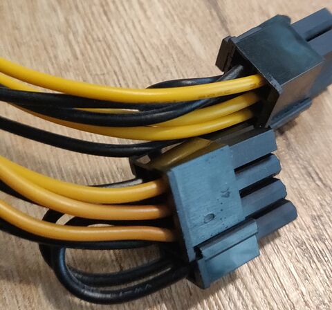

XP NINJA
Hali, van itt egy SilentiumPC Supremo M2 Gold 550W, de csak 2db 8 pines csatival.
Menne rá 2x 3060 ti LHR, és 1x 2060 SuperHogy lenne biztonságosabb? egy 8 pines elosztót szerezni, vagy külön a molex ágra átalakítóval csatlakozni?

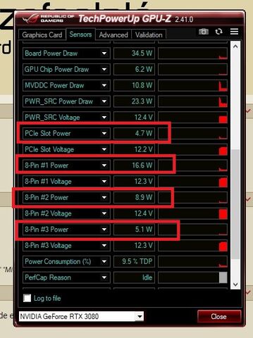

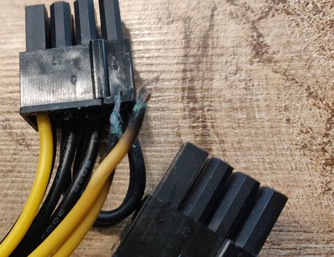

Azt ne mond hogy risert tettél rá! Nem az számit milyen kártya hanem mit kér a risertől. Az se mindegy a 3080 2 vagy 3 pciet kér. Na meg véletlenül vissza állt e a powlimit. Ha 30W ig terheled max nem hinném hogy gond lenne. Sok kártya beéri ennyivel. Meg kell mérni vagy GPUZben nézni. Már ha rá van kényszerülve az ember.

Mert nem érdekel senkit. Discors csatik is tele vannak ezzel mégis sokan használnak Satás ellátást az új kártyákhoz. Én is Satát használok. A kábelek nem melegek! Az RTX 3070 Ti 20W alatt vesz fel PCIE-on.
Van pár kép a neten igen. Előzményeket tudod? Hibás is lehetett? Szar OC? Vagy lehet RTX 3090-enre tették. Vagy Egy ágon ment 4 riser?
Ezekről sosincs szó. Csak, hogy a sata szar, mert valami barom elolvasztott pár kártyát. -

Sata is megpróbálja leadni a 75W max olvaszt meg éget amit tud. Satára max úgy teszünk ha kimérted az adott kártya mennyit vesz fel riserről és jóval kevesebb 20-30W környéke. Méginkább úgy, hogy Y elosztót használsz és 2xSata táplálja a risert. Továbblépve meg inkább sehogy. Ott a molex meg a PCIe. Ha nincs elég lehet gyártatni apróról 2-3e ért.

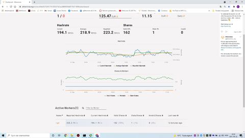

Mitől lehetséges a bezuhant érték 9:00-14:00 közt?
A miner programban semmilyen hibát nem láttok sajnos csak most vettem észre, de semi hibát nem ír ki kb 8 napja folyamatosan megy.
(egy pár napja igaz csökkent a napi bejövő mennyiség 223mh ra kb 0.00431 eth,de ezt az eth nehézségnek tudtam be.)
igazából eltűnt egy pár mh sebesség ebben az időben a tárca címe nem változott megez most pool hiba lenne vagy valami más?
