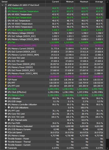

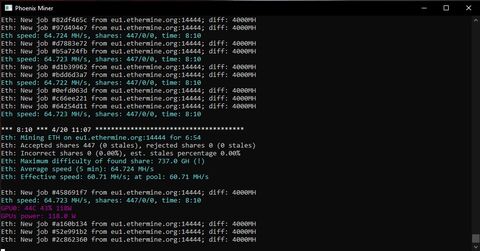

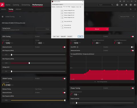

Tegnap este próbáltam még 612mV alá menni , hát nem nagyon sikerült mert 600mV-al nem indult már el a bánya
Így aztán kellett egy MPT load default , aztán újra betöltöttem a saját beállításaim, ami azt eredményezte hogy minimálisan többett szed , kevesebb fogyival
Itt az összes beállítás.
64,72MH/s @ 118W
