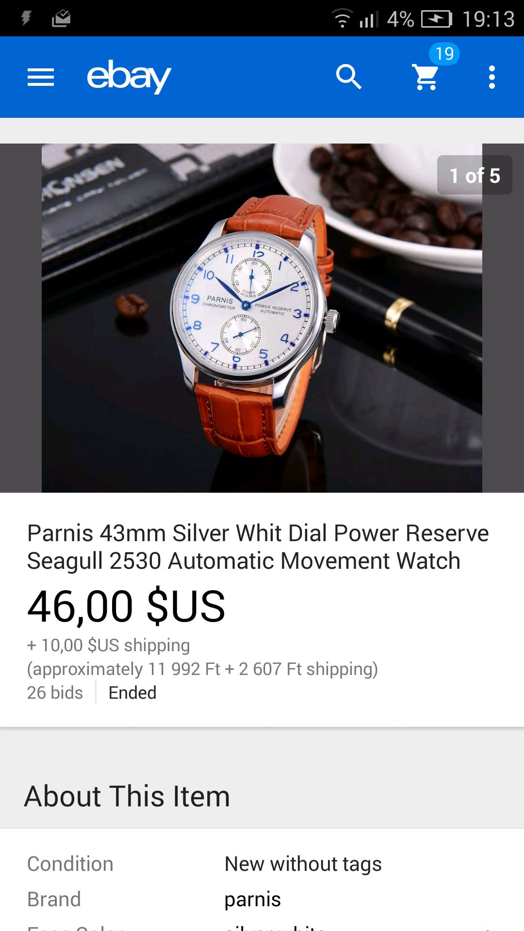

Eddig csak ebayről, licitálással vásároltam Parnist.
Ha nem ingott meg a bizalmad ebben a márkában, akkor javaslom, hogy Te is tégy így. Ehhez persze rá kell áldozni az időt, megszondázni, hogy a kiszemelt típusok mennyiért mennek aukción; meghatározni a saját legmagasabb ajánlatodat és vagy valami - pl. Breki által javasolt - bidding AI-t használni, vagy ott lenni a gép előtt a licit finisében.
Szerintem tud ez izgalmas, szórakoztató, tanulságos és gazdaságos is lenni. Csak idő, türelem és kitartás kell hozzá. Megéri.
A másik; olyan típust válassz legközelebb, ami gyakori, több eladónál is kínálatban van, hiszen tömegtermékről beszélünk. A fekete PVD tok viszonylag egyedi, nem sok típushoz álmodták a tervezők, sajnos úgy fest, hogy Te belesétáltál az "egyediség csapdájába".
Ettől függetlenül nem hiszem, hogy túl sok/nagy baja lenne az óráidnak, ha van egyáltalán hibájuk.

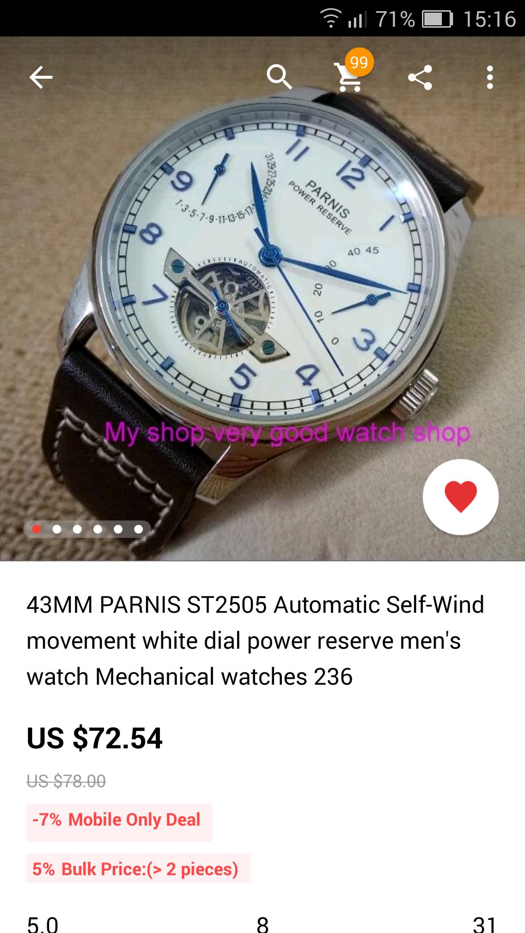

Nekem ez a három Parnisom van, ebből kettőnek Seagull a szerkezete, szóval nekem viszonyítási alapom sincs, ami alapján gyanús lehetne bármelyik...Nem hiszem, hogy az órások ismernék ezeket a szerkezeteket, hiszen ők sem mondták, hogy nem a megfelelő tokban vannak azok.
wierra #13436 üzenetére
OK, akkor nem nyomogatom ezeket a gombocskákat, ki tudja mit csinálnának.
Nem volt olcsó egyik óra sem (70-75 dollár körül voltak), ráadásul az egyik a magát csak szerényen Official Parnis Store-nak nevező eladótól van (ez a rosszabbik óra, ezt a Store-t korábban már linkeltem, mint kerülendő Parnis eladót), a másik meg egy MyWatchCode Store nevű helyről való, ez is megbízhatatlan a jelek szerint.
Nemhogy olcsó lett volna ez a két óra, hanem ahogy olvasom, itt egyesek fele áron vesznek jó Parnis órákat, mint amennyiért én vettem ezeket a vackokat
Szóval egyre inkább úgy tűnik, hogy tényleg selejt órákat vettem, nem egymáshoz való részegységek vannak összepárosítva, persze, hogy nem működik a végeredmény.

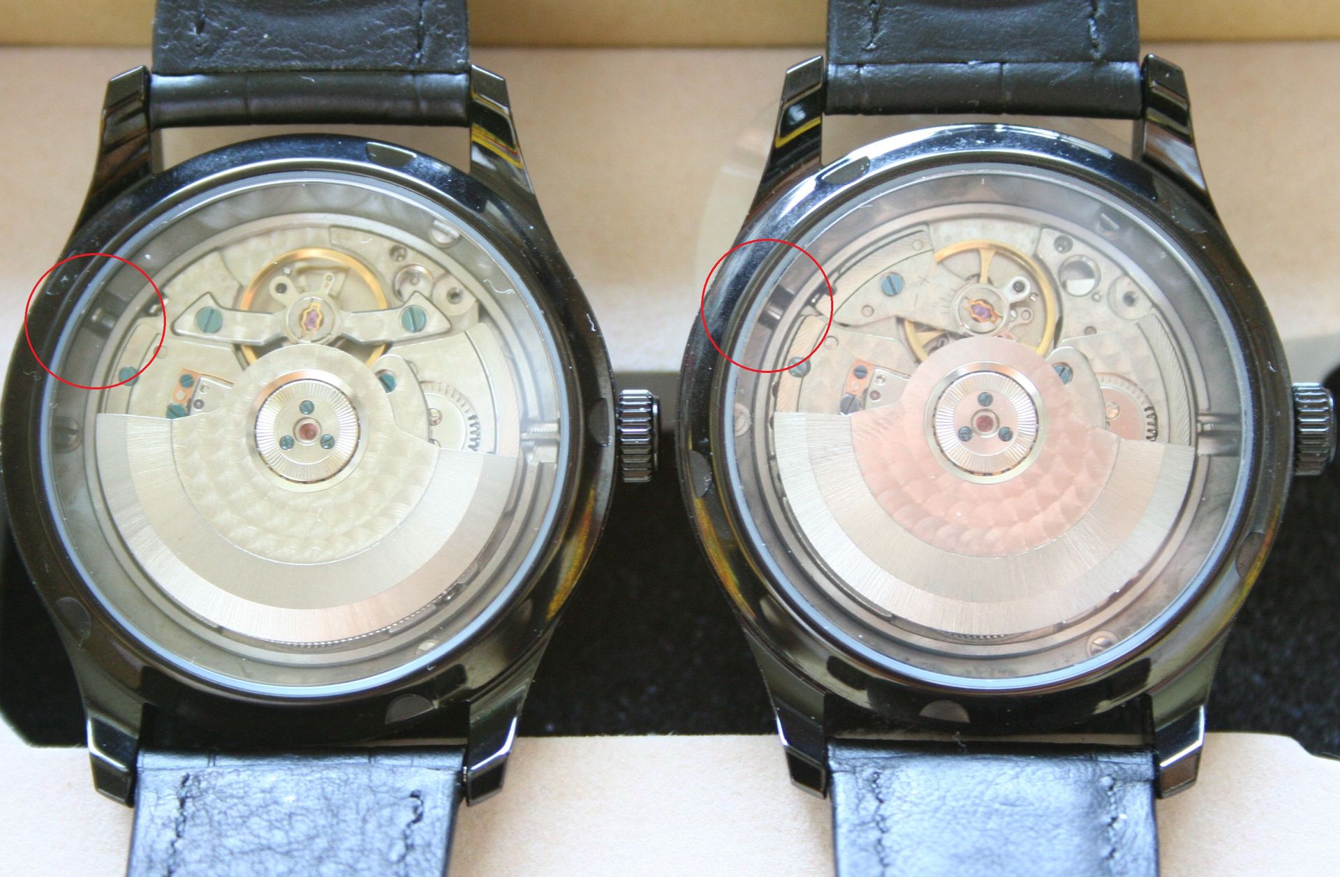

han_lev
Donki Hóte #13435 üzenetére

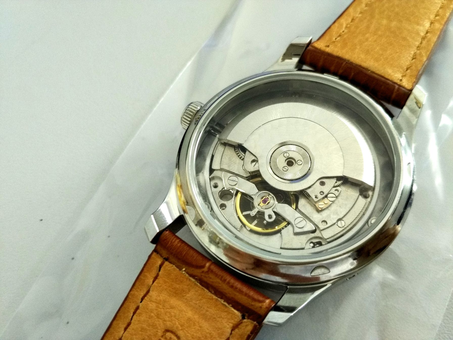

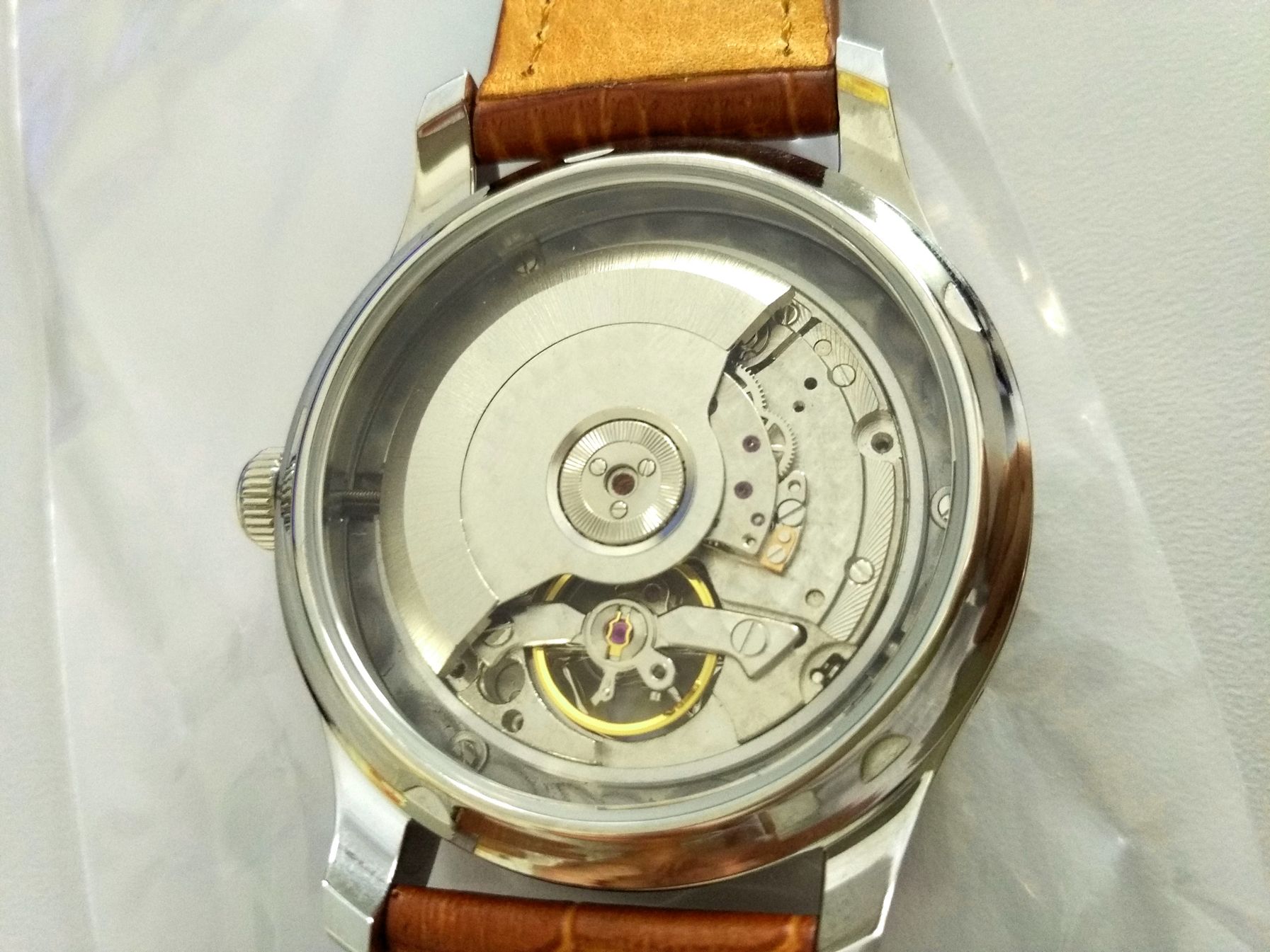

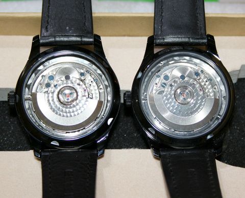

A második kép rotorállásaiból látszik a két szerkezet közötti kölönbség.
- a billegő "pörgettyű" (nem tudom hogy hívják, nem vagyok órás) másképp van rögzítve. A bal oldalon kettő, a jobb oldalin egy csavaros alkatrésszel. A sebesség állító pöcök is másik oldalon van (bár ez lehet jelentéktelen)
- a fém darab, amibe a fogaskerekek illeszkednek, más alakú.
Egyébként hasonló, de nem egyforma.
Gondolom mivel az egyik dátumkijelzős, a másik power reserv, ez el is várható.. -
wierra

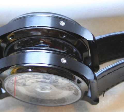

A Portuguese-en ugye nincs dátum funkció, így felesleges rá a dátumállító gomb.
A másikon meg úgy gondolom, hogy koronáról lehet állítani a dátumot, szóval szintén felesleges.Nem volt gyanúsan olcsó ez a két óra?
Olyan érzésem van, mintha akartak volna egyedi, fekete PVD tokos órát és csak ilyen kialakítású tok volt kéznél ami megfelelt a célnak.

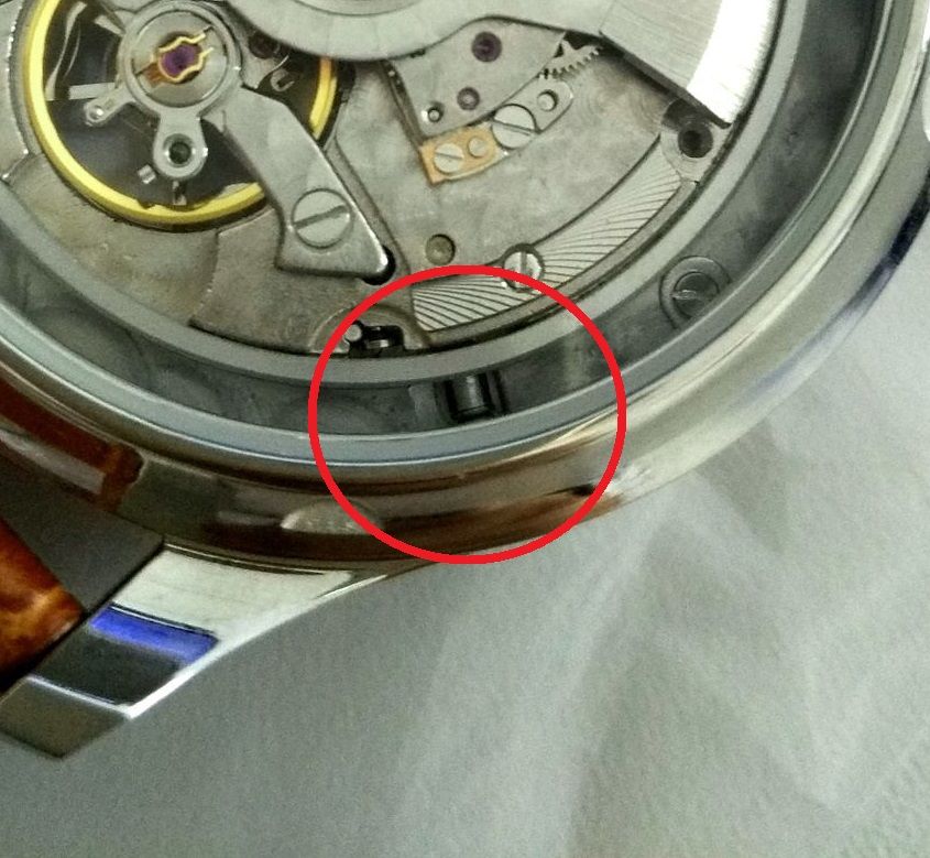

A sülyesztett gomb benyomásával lehet a 9-10-es indexek mellett lévő dátum-mutatót állítani.
A jobb oldali órád tokján van ez a sülyesztett gomb? Mert ha a dátumot koronáról tudod állítani, akkor nekem úgy tűnik, hogy a te órád olyan tokot kapott, ami nem hozzá való.

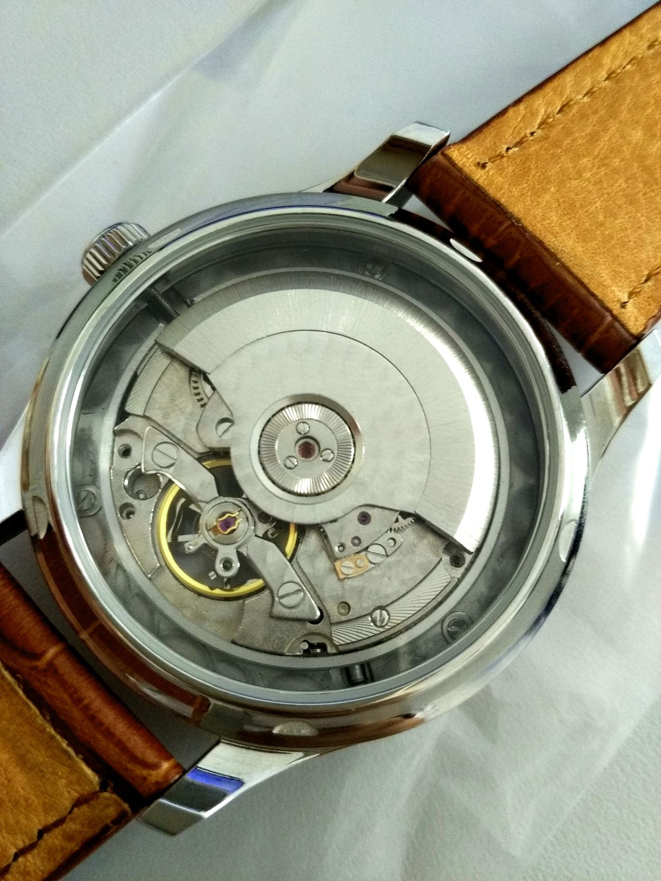

A rotornak van egy fémes surlódó érzete.
Ezt sajnos ismerem
ugyanúgy nem lehet túlhúzni, mert a végén besatuz a korona.
Ugyanezt tapasztaltam én is a saját órámon, erre az itteni szakértők közölték, hogy ez nem lehetséges, mert a teljes felhúzás után egy kuplung engedi a koronát tovább forogni.
Hát nem
Azt hagy kérdezzem meg, hogy ez a stift itt mire való?
Ez a stift egy kis gombhoz csatlakozik a tok külső oldalán. Az enyém nem open heart, hanem sima automata, de az enyémeken is van ilyen gomb, meg stift. Még nem mertem megnyomni

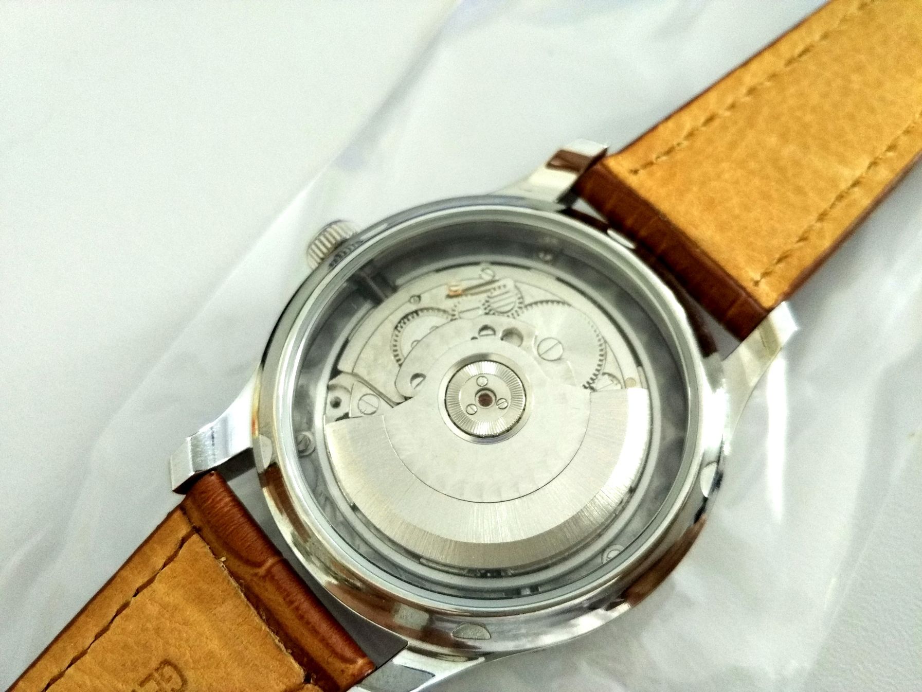

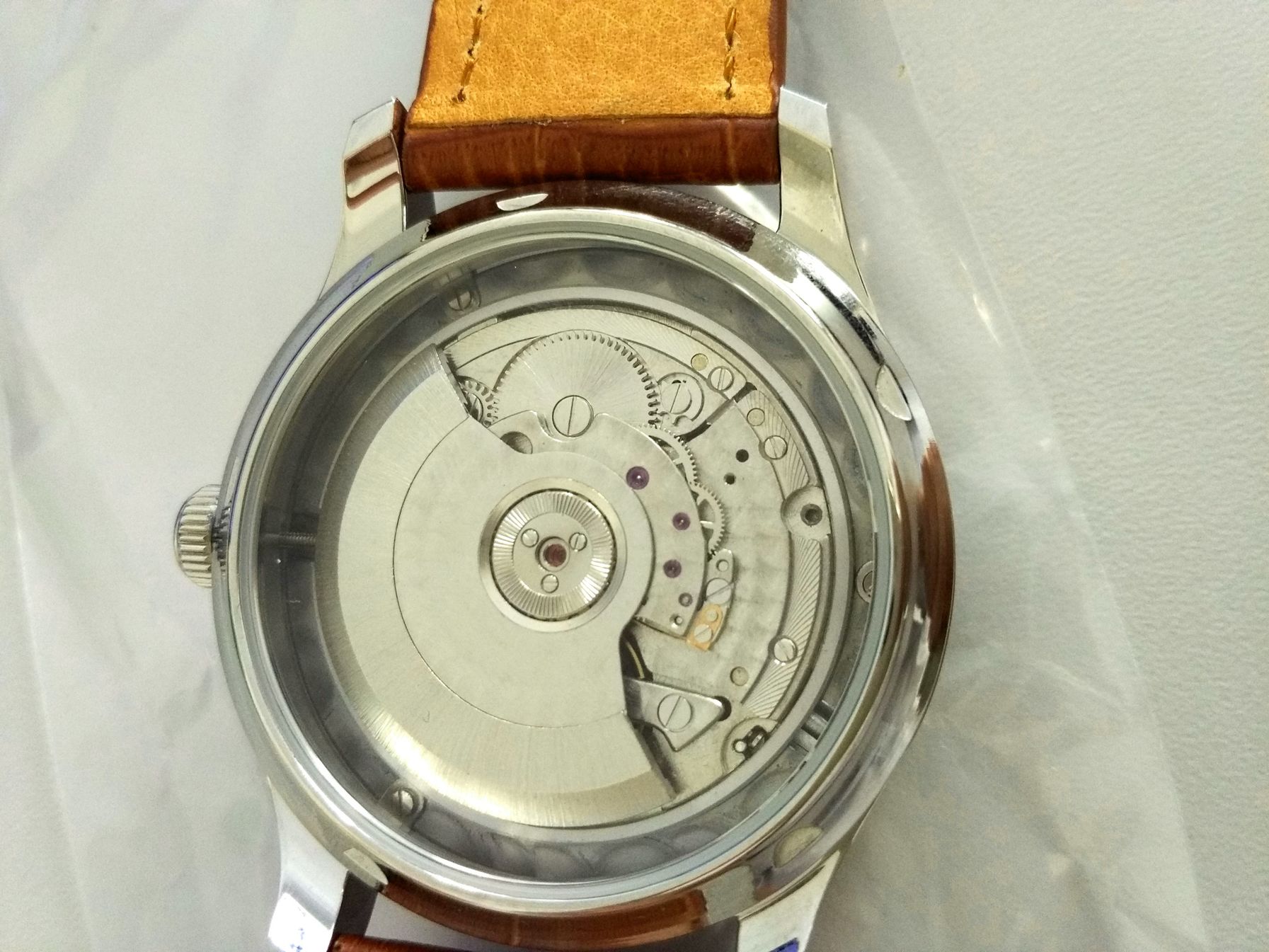

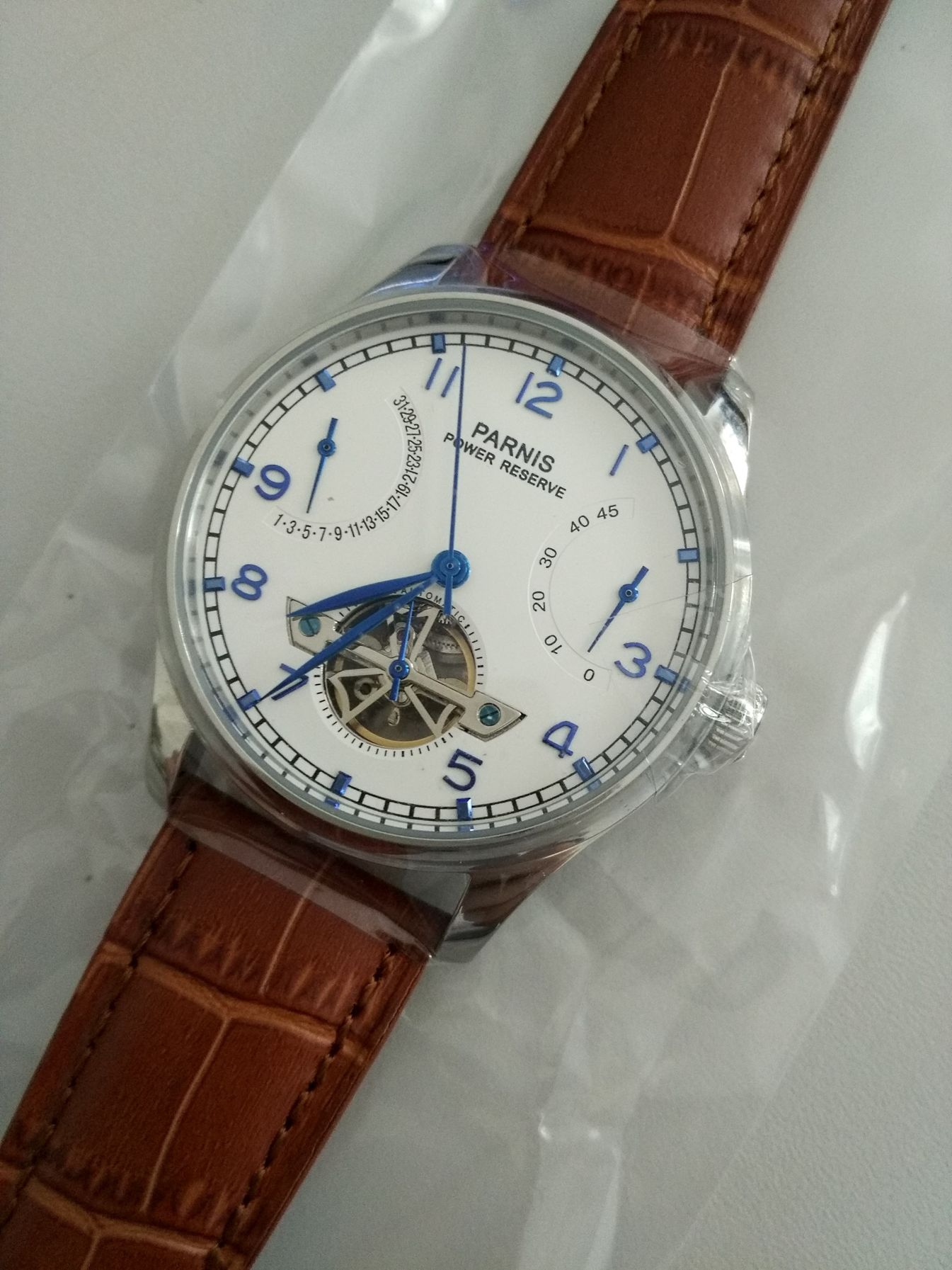

Csak az óra érkezett.
Járáshang átlagos, nekem nem tűnik hangosnak, a Dixmont-tal szerelt Moonphase Parnishoz képest hangosabb.
A rotornak van egy fémes surlódó érzete. Kézi húzáskor ugyanolyan kb. mint a "Portuguese", ugyanúgy nem lehet túlhúzni, mert a végén besatuz a korona.
A kék nagyon szép szerintem is, nem hiszem, hogy gond lesz eladni. -
