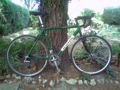

rétisün
Xantomas #11986 üzenetére
én csináltam a bandázsolást is, elsőre simán fordítva tekertem fel
egy mezei bikepositive kormány (na jó, országúti, nem mezei
) van rajta, 26-os befogóval.
a fékeket éppen be tudtam lőni, mert ugye egy v-féknek nagyobb bovdenhúzás kell, mint a cantinak. persze nem kizárt, hogy a karácsonyfa alatt találok majd valami canti féket
a campagnoloval mi a baj? mondjuk én az ebike-ról rendeltem a fékkarokat, ott meg csak shimano van... -
Xantomas
bmx powa #11982 üzenetére
Nem a házagolás, hanem a szöge az ami zavart, mint utólag rájöttem. Túlságosan lent van a fékkar, míg felfele van csavarva a kormány.
rétisün, a kormány bandázsolását te csináltad, vagy szakemberre bíztad?
Viszont ezzel a bicajjal nagyon megfogtál, egy hasonlót lehet hogy én is építek, csak a fék-váltó kar miatt vagyok bajban. Nem tetszenek a Shimano bumszlijai, Campagnolot pedig véletlenül se akarok. A kormány befogója oversize 31,8-as, vagy 26-os?
A fékkar bowden húzása teljesen passzol a V-fékhez? Mert cyclocrossokon inkább canti féket szoktam látni. -
rétisün
egyrészt valóban magasabban is van, másrészt a stucni is rövidebb, mint általában az országúti/cyclo bicajokon, és ezek együtt tényleg adhatnak egy ilyen fura külsőt. amúgy nem kizárt, hogy még változik a kormány beállítása, de az idén már sztem nem erőltetem a bicajozást. épp elég bicajjal melóba járni 0-5 fokban (vagy még hidegebben...)
norbee2244: igazság szerint piros lett volna (kona jake) de a nagykerbe jake the snake jött előbb, és azt szedték szét, és küldték. sima jake, vagy külön váz meg lehet, hogy csak tavasszal lett volna.

rétisün
kép az "új" bicajról, a minőségért a samsung telefngyártó részlegénél tessék reklamálni
kicsit nagyobban (vagy nagyobbban, vagy nagyobb-ban?

rétisün
az én "új" bicajom viszont kész! (?)
tegnap este bicajszerelőműhelyt csináltam a konyhából, összaraktam, ma délután pedig ki is próbáltam. igaz, nem sokat mentem, csak tizenpár km-t (az én hidegtűrésemmel ez se rossz

Végre van megint netem.
Van két használt Mavic felnim. Elöl 217 S.U.P. CD típusú, hátul ugyanez, csak Ceramic változatban.
Az első felnin a fékpofával érintkaző rész elég kopottnak látszik (erősen karcos körkörösen, de kézzel tapintva nem olyan vészes). Hogyan tudom megállapítani, hogy érdemes-e cserélni?
A másik probléma, hogy olyan kis vékony szelepes belső van hozzá, és ahogy nézem, az autószelep nem is férne át a lyukon. Kárt teszek benne, ha tágabbra fúrom a lyukat? Sokat gyengük így a felni?A hátsó felnin a kerámibevonat egy helyen erősen kopott, kilátszik az alatta lévő fém felület. A hátsó fék használatakor, ha a fékpofához ér ez a rész, akkor blokkol a kerék, mert itt jobban fog a fék. Így mindig ugyanott kopok a gumi.
