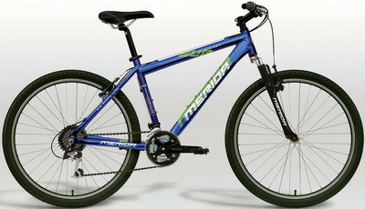

Van nekem stevens s4-em amit linkeltem 50-ért.
Merida : tz30 alap shimano szett
nem cserélhető tányéros hajtómű!!!!
menetes hátsó agy és fogsor!!!!Stevens : full alivio szett
igen a hajtómű is
kazettás hátsó agycsak a föbb igazán érdekes dolgokat kiemelve.
(meridán acélkormány stb )Csak azért mert az új ez meg használt?

Merida Matts 10-Vössztelós alsóhangon:
