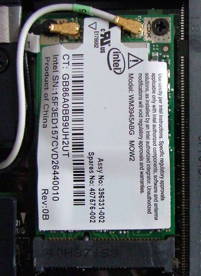

HP notebookokban fizikailag hol van a Bluetooth modul? - nem a wlan kártyán?Lányom notija nx7400 wifi és bluetooth
Fiam Notija HP530 WifiKicseréltük a két wlan kártyaát egymás közt, az volt a cél, hogy a fiam gépében legyen BT.
Azt hittük, a wlan kártyára van integrálva.
Nos a csere után mindkét gép felismerte a másik gép wlan kártyáját és működik is vele.
De azóta egyik gép sem talál beépített bluetoot-ot?Miééééééééééééért

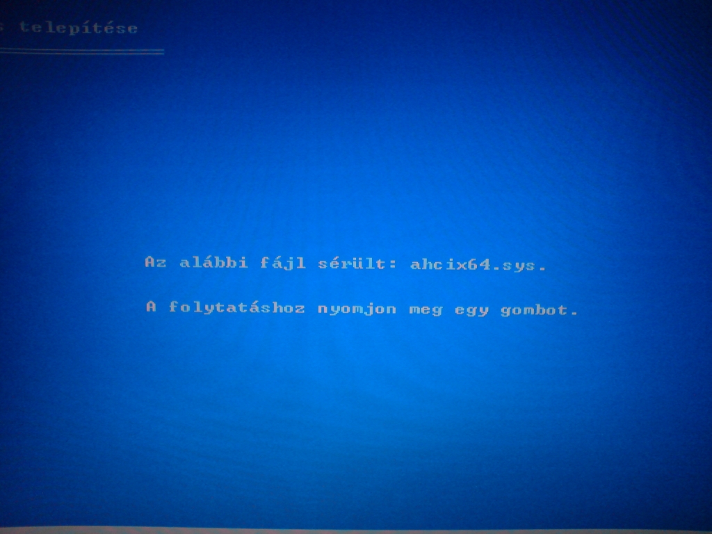

Végre sikerült feltenni az XP-t 1120eh-ra.Csak az x86-os meghajtót integráltam, és úgy gond nélkül felment.Driverek sem okoztak problémát kb. 1 óra keresgéléssel mindegyik meglett(A Vistás driverek egy része jó XP alá is

BluEyes
Ne! Nem köll az neki! Csak az x86 drivereket tedd bele a telepítőbe.
A telepítés előtt áramtalanítsd a notit, azaz a hálózati csatit húzd ki, és az aksit is kapd ki belőle pár percre, és ne engedd utána már a vistát elindulni, hanem egyből cd-boot
Ha nem, próbálj esetleg másik típusú lemezt, másik gépen megírva max 4x sebességgel.
Alkalmasint végignézhetnénk, hogy mit hogyan csinálsz az integráláskor, hátha valami elkerüli a figyelmed. -

kozyadam
nekem asztali gépre XP telepítésnél írsogált ki ilyeneket, hogy fájlok sérültek. betettem neki másik lemezt, azon beolvasta a fájlt és ment tovább
volt, hogy 3 CDről telepítettem XPt, mert minden volt vmi sérült fájl. elég régi korongok voltak
húzz le netről vmi másik XPt, amikor feljön ez a hiba, akkor CD csere.
YxVs
YxVs
köszi!
az xp egyébként csak úgy ment fel ha az AHCI módot IDE módra váltottam telepítés előtt a biosban.
Azt tudja valaki hogy miután felment az xp hogy lehet SATA módra visszakapcsolni?
Ha biosból próbálom akkor nem bootol be többet az xp.
Valahol hallottam h meglehet csinálni.. -
