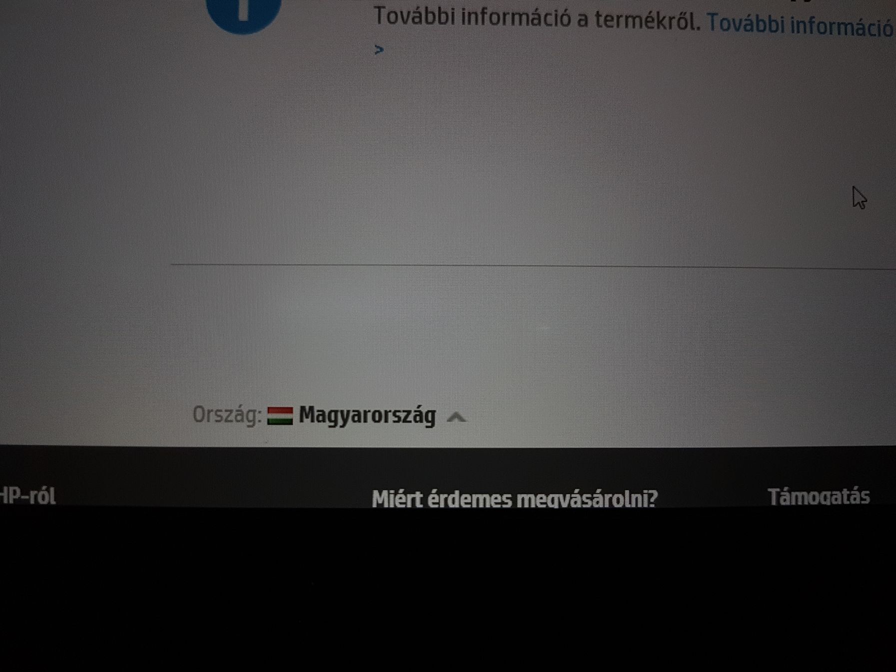

Sziasztok, 430 G4-em van, és foltos a kijelző háttérvilágítása egy részen illetve van rajta egy világos pötty.
Képen kevéssé látszik, én meg nem akarom örökké bámulni a foltos kijelzőt, lévén, hogy még két és fél év garancia van rá. Ezt a jellegű problémát a garancia fedi, vagy nem? Esetleg súlyosabbnak kéne lennie?
Válaszotokat köszönöm!
