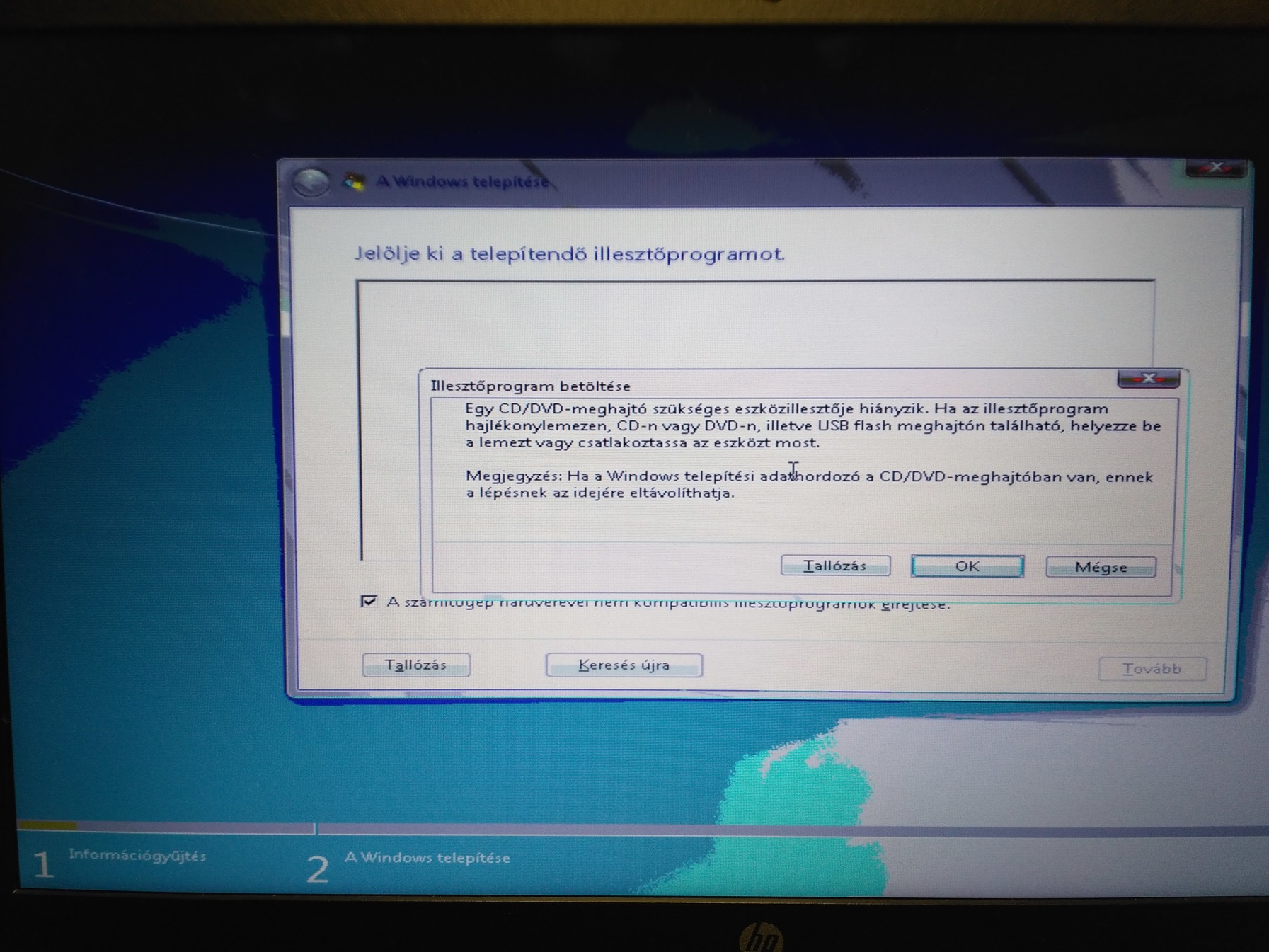

Vjankovics82
Lacielvtárs #44967 üzenetére
Usb-ről szeretném! de lehet csak lemezről tudom?
Vagy nem is lehet rátenni win 7-et! -
Lacielvtárs
Vjankovics82 #44963 üzenetére
Ahogy írták is felettem usb 2,de lehet ott sem fog menni...
Usb vagy dvdrol akarod telepíteni?
Nalam volt egy 250 g3 az a 7et csak lemezről tudta telepíteni... -
Dell XPS
USB 2.0 -ás portba helyezd a pedrive -ot.
K1nG HuNp
nem lehet rá 7et rakni
