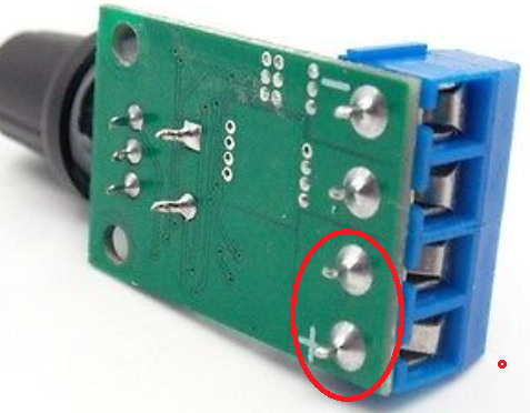

Nem jó, az általad linkelt szabályzó a negatív ágban szabályoz, megnéztem a linken a nyákoldalt, a pozitív átmagy rajta, a pozitívba minek dióda,
valamint minek bonyolítani?Bekötöd a tompított ágba a szabályzót, a hosszúfény ághoz hozzá sem kell nyúlni.
Ha a rendes tompítottad akarod működtetni, a pwm két negatív kapcsát egy kapcsolóval zárod és kész.

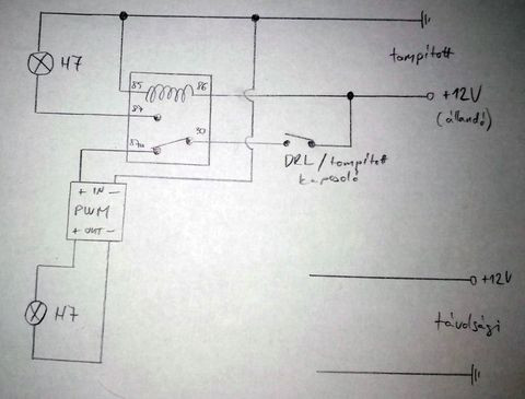

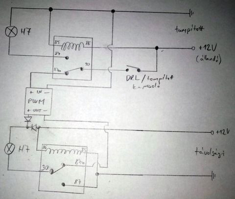

Na, a zuhany alatt megjött az ihlet, hogy hogyan képzelem a menetfény kapcsolását, de elakadtam.
A tompított oldal tiszta, a DRL is működik. A távolságinál akadtam el.
Kernel kolléga berajzolt kapcsolóját követve a működéshez elméletileg elég lenne a távolsági izzó negatívját átkötni a PWM modulról a gyári testre, és teljes fényerő lenne, ha jól gondolom, ezt kapcsolhatná a távolsági +12-je. Ekkor DRL üzemmód közben már tudnám használni a fénykürtöt. Viszont a táp a tompított +12-jéről jön, ergo ha a DRL-t kikapcsolom a kapcsolóval, a távolsági már nem kapna tápot.Mialatt ezt írtam, megszületett a távolsági köre is, kérdés, hogy ez így jó-e:
Az izzó előtt találkozik a két táp, a visszautat diódák védik (100V 10A diódákat használtam eddig hasonló helyeken, de vennem kell, mert már csak 1 db van). Lehet-e bármi probléma abból, hogy DRL üzemmód közben a fénykürtöt használva egyszerre 2 ágról kap +12 voltot az izzó? Ha ez problémás, akkor gondolom egy ugyanilyen relével kéne kapcsolni a távolsági pozitív ágát is - vagy egyszerűbben egy 8 lábú relével az egészet.
Vagy teljességgel rossz úton járok?
Nagyon köszi!

Kernel
Moleman #58540 üzenetére

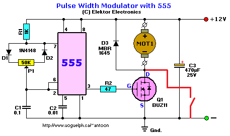

A topikban már szerepelt képen tudnám mutatni:
Berajzoltam pirossal egy kapcsolót. Ha például a FET beállít 50 % kitöltést, de én a kapcsolóval átkötöm, akkor nyilván maximumra kapcsol.
Ehhez dióda sem kell, viszont közös a pozitív, csak a negatív ágon lehet beavatkozni.
Moleman #58515 üzenetére

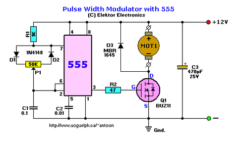

Kedves kolléga, egy kb. 0,5 másodperc tehetetlenségű feszített vastag izzószál modulálva 20kHz frekvenciával, azaz másodpercenként 20000szer. Megeszem a kalapom ha ezt valaki szemmel látja, vagy zavarja. Az izzó élettartamára véleményem szerint csak pozitív hatással lehet.
Ennyi az egész, a potival beállítod a neked megfelelő fényerőt.
Mivel neked a pozitív ágban kell a szabályozás, a fetet P csatornásra kell cserélni, a felső ágba tenni, a terhelést az alsóba. Ha csak izzó lesz, a szabadonfutó dióda is elhagyható.Ha kéred, átrajzolom szívesen.
Szerk, látom keresgéltél kész panelt, a 3A az neked kevés lesz. Min.5A kell, inkább több.
Az izzószál hidegellenállása miatt, az indulási áramlökés a többszöröse,
Elég a 3A szabályzó is, ha először teljes fénnyel, a gyári módon kezdesz, és utána iktatod be a dimmert, de ez így macerás. -
Moleman #58483 üzenetére
Ajanlanam a mezei 555 megoldast,
esetedben P csatornas fettel, mert a + agon kell neked a kapcsoloeszkoz, a - az a test mindenkepp.
Vagy a legegyszerubb, haz izzo a dupla hosszu-tompitott, egy valtokapcsoloval elbontod a testet es a hosszufenyre testeled. Igy sorbakototted a ket izzoszalat,'kesz a fel fenyero.
Megoldando meg ekkor a fenykurt, es a hosszufeny tiltasa, mert azonnal kilovi a biztit. -
Kernel
Kapcsolóüzemű konverter lényege épp az, hogy nem kell elfűteni.
De egyébként a disszipatív megoldással sem annyit kellene fűteni, mert az áram felére csökkenne, az izzó teljesítménye negyedére (13,75 W). Pont ugyanennyit kellene elfűteni a szabályzóval.
Konverterrel is ennyit kellene előállítani 6 V-on, 2,3 A mellett. Az viszont sokkal kevesebbet fűt, csak ami a hatásfokból következik.
De itt kerekítettem és a meleg izzószállal számoltam, valamint 12 V-ra vonatkoztattam az 55 W-ot, holott menet közben 13,8-14,4 V-ra tölt a generátor. Kérdés, hogy gyárilag mennyi feszültségre értelmezik az 55 W-ot? Méréssel lehetne ellenőrizni.
Mindenesetre hidegen kisebb az ellenállás, nagyobb áram alakul ki, aminek leküzdésében segíthet a konverter túláramvédelme is.
