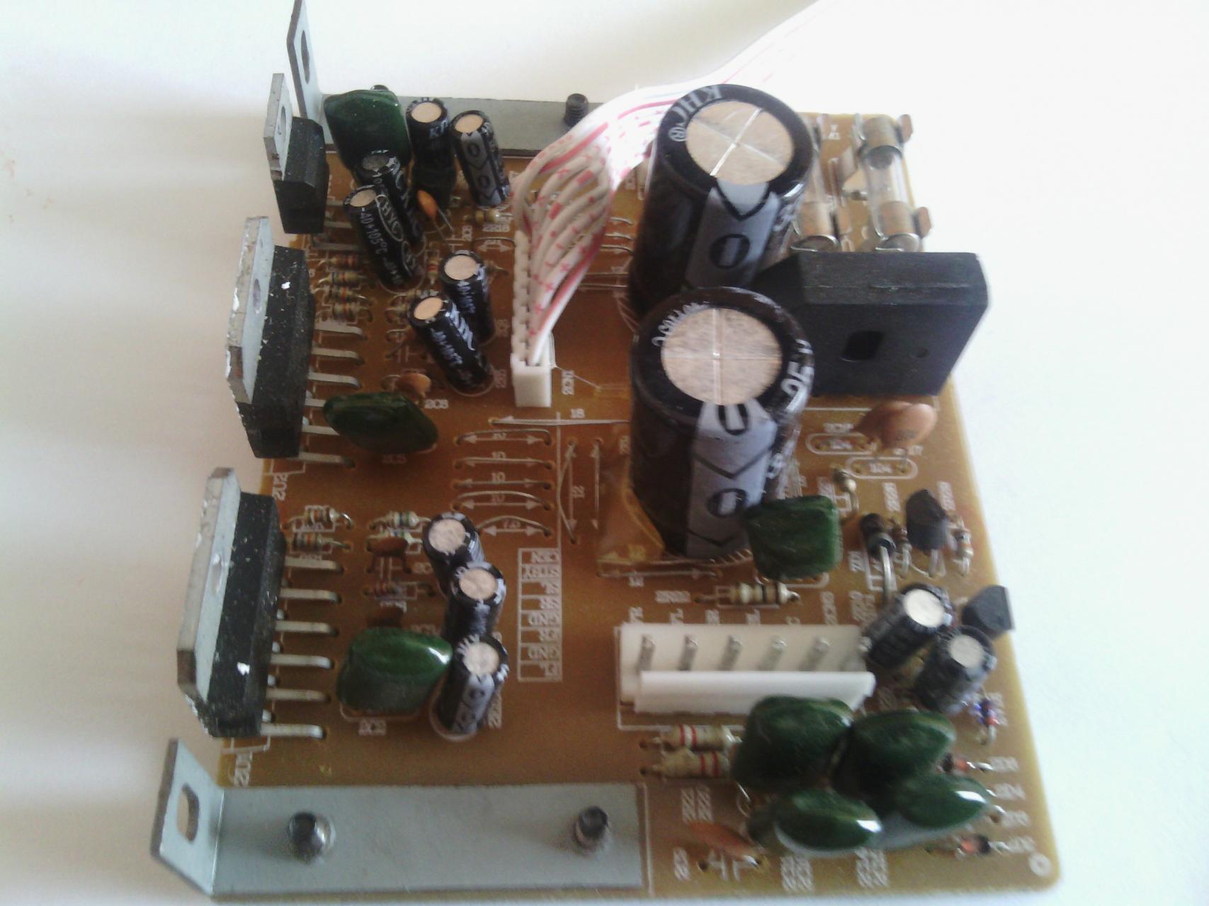

Én olyat tapasztaltam TDA2040-es erősítőmnél, hogy ha nincsen rákötve az ICre jelforrás, akkor is valami jelet felvesz az űramkör, nagyon halkan szól valami, mintha valami rádióállomást fogna.
Lehet, a hosszu (2m) bemeneten levő, bár árnyékolt vezeték az antenna, nem tudom.Eddig csak ennél a TDA-nál figyeltem fel ilyenre, bár ennek elég nagy az erősítése.
A gyári nyák rajzolattal és alkatrészekkel építettem meg magam az erősítőt.Üdv.

El lehet játszadozni vele. Előveszed a tipikus ajánlott alkalmazás kapcsolását az IC adatlapjából (7. oldal), azonosítod az egyik nagy IC körüli komponenseket, amik nagyon valószínű, hogy ugyanazok lesznek. A lap fennmaradó részét a másik 3 csatornával egyszerűen egy szikével elszigeteled vigyázva, hogy a táp rész maradjon (ez úgy néz ki, hogy rajta van a modulon). Ki kell találni mekkora váltófeszültséget kell a hídra kötni. Aztán próba! Korrigálgatni utólag is lehet.
x1port #31595 üzenetére
Csinálni kell hozzá tápot és átnézni a bemeneteket,hogy mennyiben is tér el egy gyári alapkapcsolástól és ki kell cserélgetni a megfelelőre az R-C elemeket.A csérogók meghajtására szolgáló végfokokról le van vágva az összes mély hang ezért kell módosítani.A sub bass kimenet meg csak mélyet ad.Ahhoz ,hogy ezt elérjék mert a x.1 erősítőknél ez a cél a végfokok bemenetén megszűrték a jelet.Még egy 2.1 erősítőnek állhat "legközelebb" a hangja egy sztereó erősítőéhez de az sem az igazi.

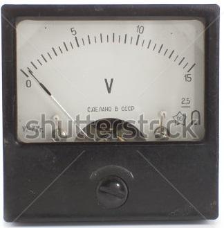

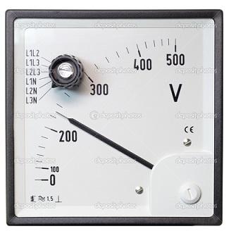

Nincs véletlen valakinek elfekvőben hagyományos, múlt évezredi mutatós feszültségmérője? Olyan kellene, amit kapcsolószekrényeken lehet látni, pl:
A lényeg az. hogy legalább 290V-t tudjon mutatni, mert a csöves erősítő előlapján lenne, az anódtápra kötve. Vevő lennék egyre!

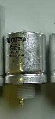

Én azért nem temetném ilyen gyorsan. Most kaptam elő a fiókból egy 10.000 mikrós effélét, a kapacmérő szerint mindene megvan. Feltöltöttem 24 V-ra, 10 perc alatt 1 V-ot veszített, pedig évek óta nem volt benne egy csepp delej se! Made in Hungary, 1974-ben készült. Erre varrjál gombot!
