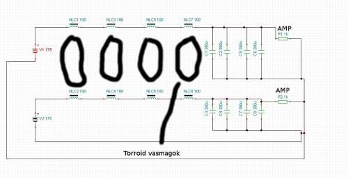

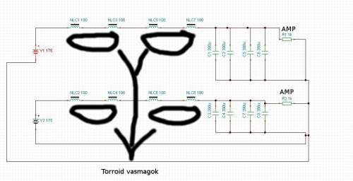

#30867
Első látásra:
1. rajz. Gondolom elfüstölnek a hidak, mert féltekercsnyi feszültség-különbözeteket kötnek össze a hidak után bármely pillanatban.
2. rajz. Működik, de értelmetlennek tartom a virtuális nullákat a vasmagra kötni. Értelmét veszíti a trafó galvánleválasztó tulajdonsága, arról nem is beszélve mi történik bármely fázis rövidzáránál, amikor a másik 2 fázis vektoriálisan eltolódik egy fázisnyi feszültséggel.
3. rajz. Nagyjából ugyanaz a probléma mint az első rajznál. Egyébként erre találták ki a 6 diódából összerakott háromfázisú hidakat.

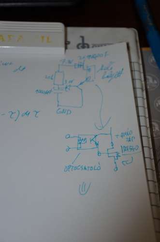

#30874
Maradnék relé mellett, biztonságból kicsit nagyobbat tennék és mindenképp szűrés után. Például egy ilyenszerűt: [link]

#30869
A gond leginkább a kondi. Annak a töltőáramát nem "fékezte" semmi. Az simán túlléphette a 100mA-es értéket, amikor nulláról kezd meredeken töltődni. A relé a kész szűrt feszültséget kellene kapcsolja az anód felé.
Az IRF-fel legalább 2 gondot látok:
- tudja/bírja az optocsatoló tranzisztora a 190V-ot zárt állapotban?
- ha igen, mit szól a MOSFET, ha a kapuját felkapcsolod a 190 V-ra? -

#30870
Én lehet maradnék a sima egyszerű hagyományos relénél és pl. az anód késleltetést lehet(ne) úgy is csinál,hogy az anódot előlátó trafód bemenetét szakítod/zárod a relével...

Reed relé helyett optocsatoló + irf740 Ez jó? Az irf740 ha kopra kinyillik akkor kell neki hűtés? max 100mA-ről beszélünk.
Ehhez ötlet? Hogy kéne módosítani? Amit lerajzoltam az eddig megvan építve. Tehát 20k + 1mF az időzítőnek (20sec kb , nem volt kisebb kondim tegyek kisebb ellenállást? 4,7k? ) 5.1V-os zener +bc337. + 2* 1n4007 a reed relé előtt van. Táp 7.3V kb.

#30821
Csak azért kötöttem bele, mert "filozófiailag" hibás a kijelentés. Hogy lehetne galvanikusan elválasztott 2 olyan áramkör, amiknek a testét összekötöd? Az lenne, ha nem találkoznának sehol, a bemeneti jeleket is optikán kereszül vagy leválasztótrafókkal kötnéd a csatornákra. Ez csak a pontosság kedvéért.
Én a lépcsős megoldást válastzanám, ha valaki kötelezne, hogy minden eltervezett alkarészt belepakoljak. Ugyanakkor nem tudom egy 20-30-40mA fogyasztással "kínozott" tápba minek kell egy egész rakétakilövő rámpát építeni.

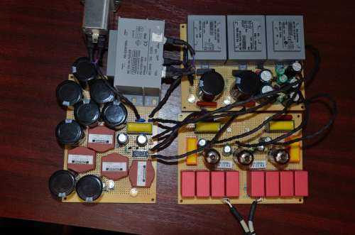

Jah elfelejtettem mondani. Én C-L-C szűrést használtam a fülesben is, két 390uF/400V elkó és egy 11W-s fénycső trafóval. Ugyanez van a csöves 5.1-ben is.
Fűtésre meg simán AC fűtés feszt használtam, erősen összesodrott UTP erekkel (mindent utp erekkel kábeleztem a két csövesben, ami nem jelvezeték), így semmi búgás nincs benne.

Személy szerint inkább az alsó megoldást preferálnám.
Azzal a különbséggel, hogy a kondik egy részét a toroidok közé raknám,
létraszűrőt létrehozva így. -
