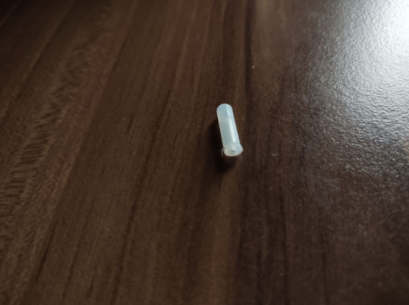

Van egy Ariston LFF 825 mosogatógépem és egy ideje a tabletta tartó nem nyílik ki semelyik programnál (több féle tablettával is ezt csinálja). Mitől lehet ez? -

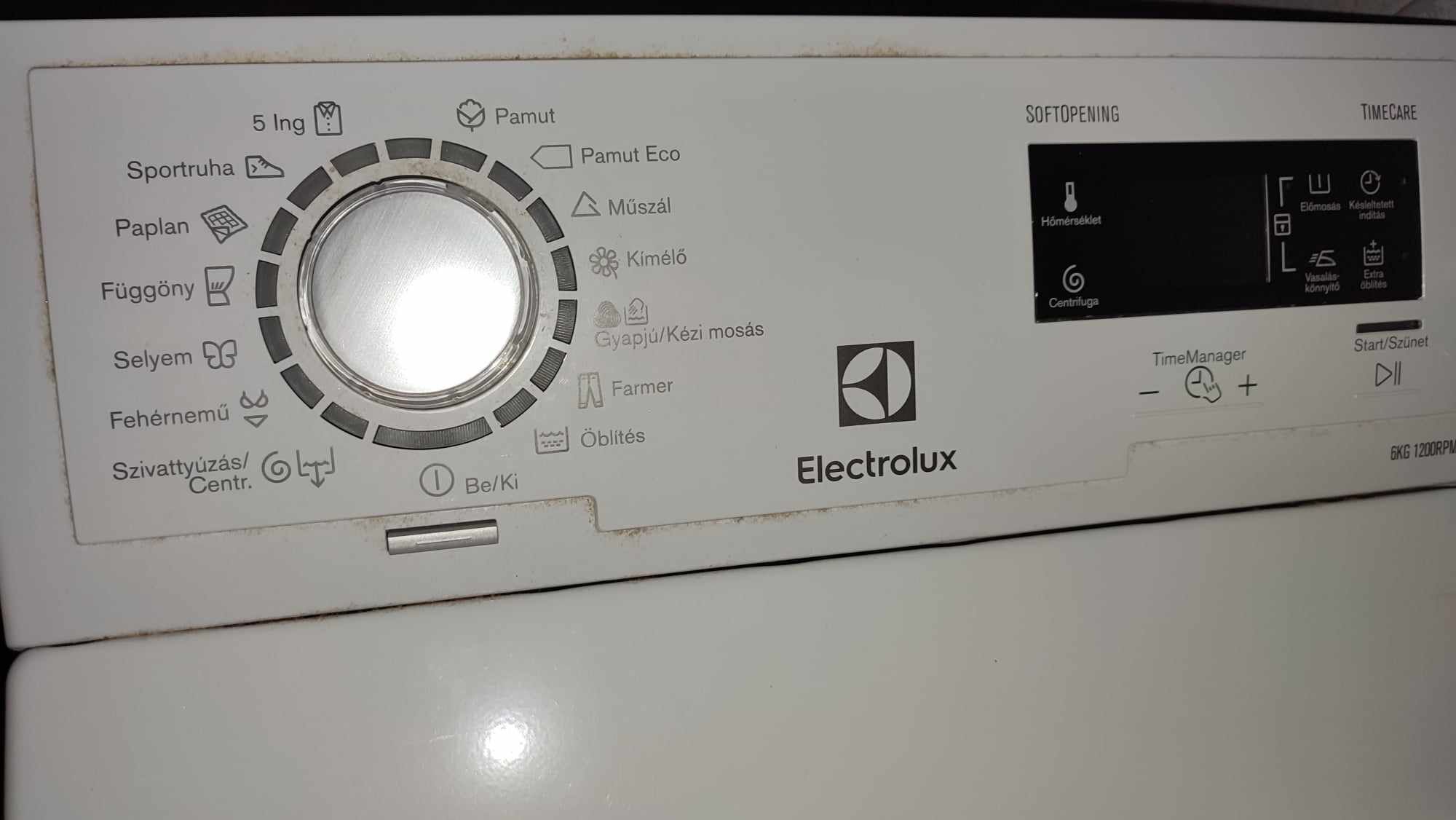

Ne le állítsd!
Miután elindítottad várd meg míg elkezdi beengedni a vizet, ekkor csak nyomd meg start/szünet gombot.
Kicsit vársz és kinyilik az ajtó.
Belerakod amit szeretnél, lecsukod az ajtót majd ugyanezzel a gombbal indítod tovább a programot.javaslom a 90 vagy 60 c program valamelyikét.
Szerkesztve:
Ahogyan nyunyuírja -
nyunyu
makoss #83175 üzenetére
Ha a program indítása után nyomod meg a play/pause gombot (amivel indítottad pár perccel korábban), aztán ha leállt a dob pörgetésével, akkor ki engedi nyitni magát, hogy bedobd a kimaradt zoknit.
Aztán a becsukása után megint megnyomod a play gombot, akkor folytatja a programot. -

makoss
Van egy felültöltős Electrolux mosógépem, és az lenne a kérdésem, hogy melyik beállítással tudnám magát a gépet kitakarítani ecettel, hogy az járjon is benne míg megy a gép, ne szivattyúzza ki az ecetet rögtön a mosás elején

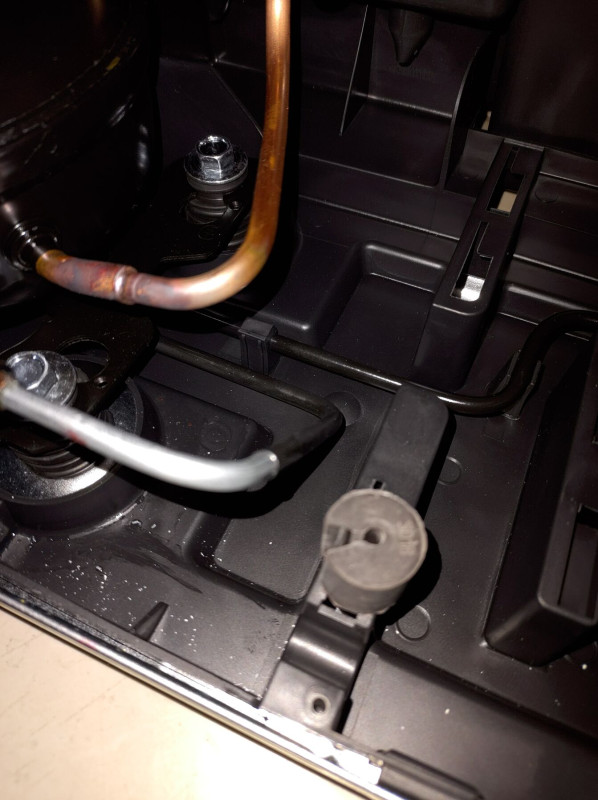

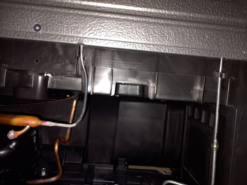

konci79
Új Samsung hűtő, fura szag van , mióta bekapcsoltam.
Képen látható hely környéke.
Szökik a gáz, vagy lehet más is?
Qvára bosszant.

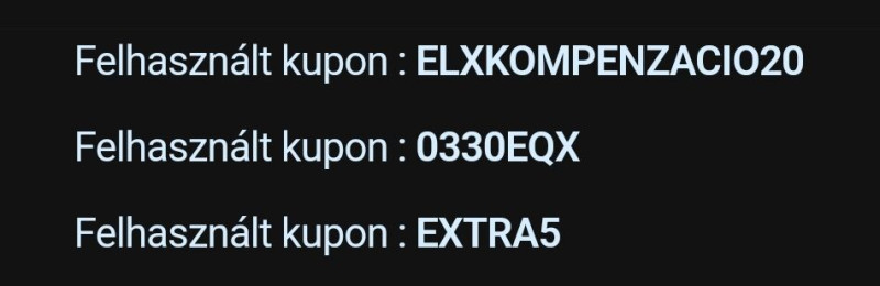

Ezt találtam: Electroluxnal halmozhatoak a kuponok.
Slyer
soldi3r #83129 üzenetére
hát ha nem rakom hozzá a dobozokat akkor 265, de lejön belőle 25% (20% bocsikupon + 5% extra kupon). Így 198-ra jön ki, 5 év gari, elviszik a régit stb… csak az electroluxnál nincs 10 meg 20 év gari a kompresszorra mint a samsungnál. Az ilyen parasztvakító szöveg, vagy jó ha van?
inkább hajlok az 5 év teljeskörűre a 2 évvel szemben.
