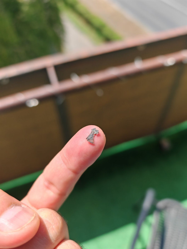

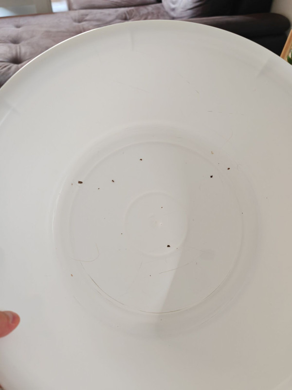

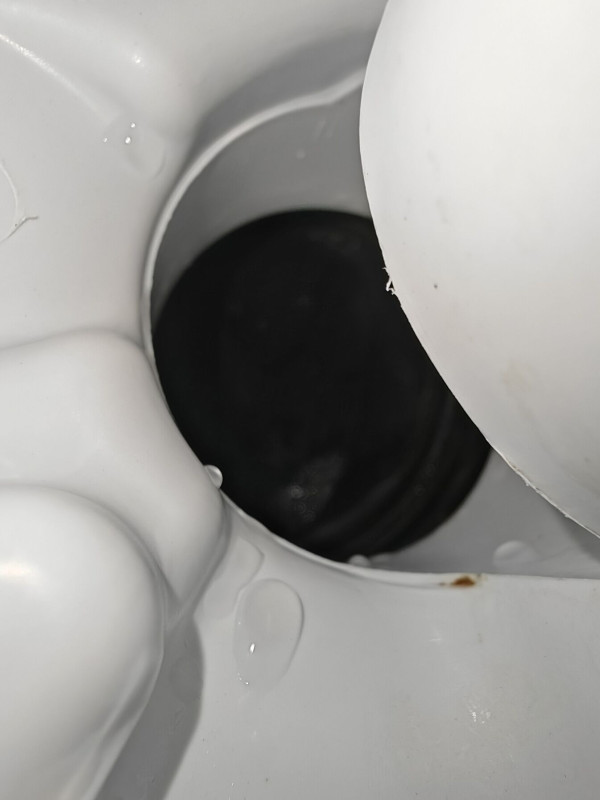

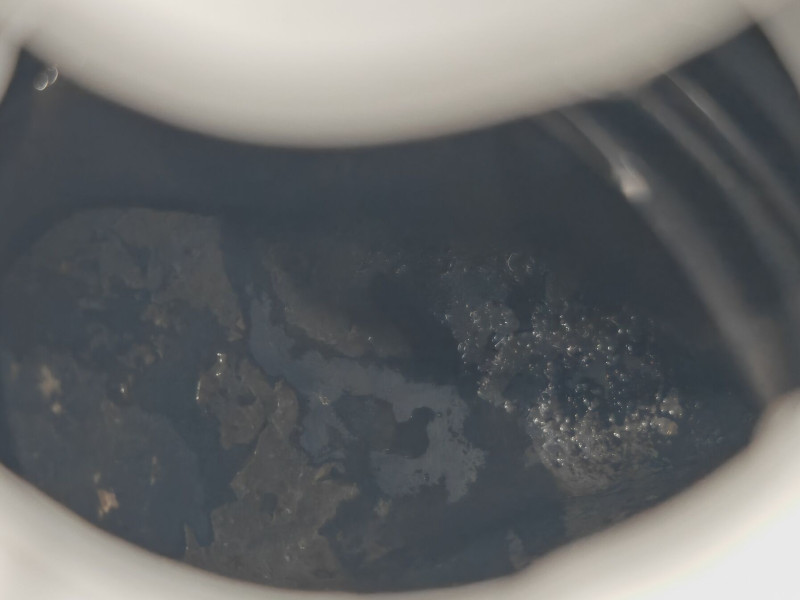

Nem tudom jó topikba írok-e, de mosógép hozzáértők segítségét kérném. Típus: Beko wtv-6532 (6 éves)
Probléma:
A képeken látható darabkákkal vannak teli a ruhák újabban a mosás végére és lövésem sincs mi ez és honnan jön... A klasszik ecet+szódabikkabrónás mosást magas hőmérsékleten pár havonta alkalmazom beöntőtálca és ajtó tömítés pucolással karöltve, de lehet valamit kihagyok. Tudna segíteni valaki nálam okosabb esetleg, mi lehet ez és lehet e likvidálni valahogy a masinából? Köszii -

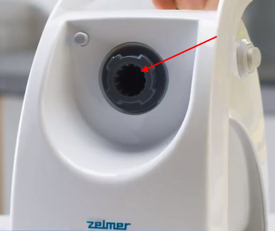

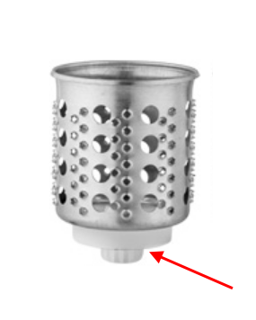

Szinte hihetetlen, hogy nincs egy praktikus méretű nyílással rendelkező aprító/szeletelő.
A legközelebb ami van azok az ilyen Zelmer húsdarálók (ami szintén kell) ilyen tartozékkal:De erősen kétséges a minősége, mert műanyag összeköttetés van még a húsdaráló fej és a gép között is, nem csak az aprítóhoz. Nálunk az acél is meghajlott idővel.
Meg mint a képen is látható szeleteket sem tud csak ilyen csálé szecska jellegűre. Egyébként a képen is látható, ami egy promó videóból pillanatkép...Hasonló méreteket megfizethető kategóriában nem láttam. (százezrekért nem kerestem.)
Az ilyen kúposakból van rengeteg. A képek meg úgy vannak beállítva, hogy nagynak nézzenek ki, de marha kicsi a nyílásuk.
Van még ilyen korongos Philips meg Concept márkájú, ami kb ugyanannak néz ki, ami talán kevésbé kis nyílású. De mindkettőről elég lehúzóak a vélemények. Meg ahhoz képest amit tudnak nem a legolcsóbbak.

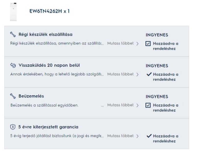

Electroluxtól vásároltam sütőt és mosógépet. Mind a kettőhöz 5 évre kiterjesztett garanciát írt vásárlásnál. Listázva is volt a választott szolgáltatásoknál. [kép]
Se a kapott számlán, se a myElectroluxban nem látom regisztrációt követően.
Hol látható, hogy ténylegesen mennyi a garancia a 2 termékre? -

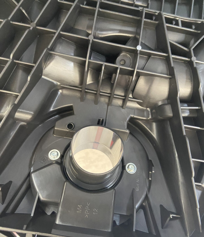

A másik, hogy ha jól gondolom, a fenti képeken is látható speciális, 6 ágú, tompa imbusz (?) csavarral rögzül a csőrt is tartalmazó "ezüst gyűrű"... Nekem ennek leszereléséhez, cseréjéhez szerszámom sincsen.- Van közöttetek valaki esetleg, aki már szedett szét ilyet, és tud tanácsot adni a biztos, saját kezüleg történő cseréjéhez?
Ellenkező esetben a porszívót fel kell vinnem, vagy el kell juttatnom a MIELE budapesti szervizébe. Sajnos ugyanis csak ott van szervizük!

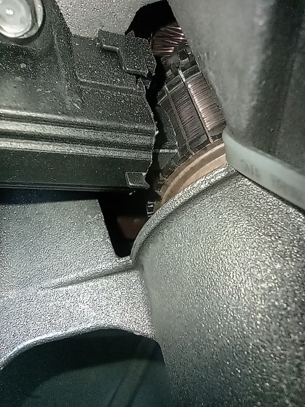

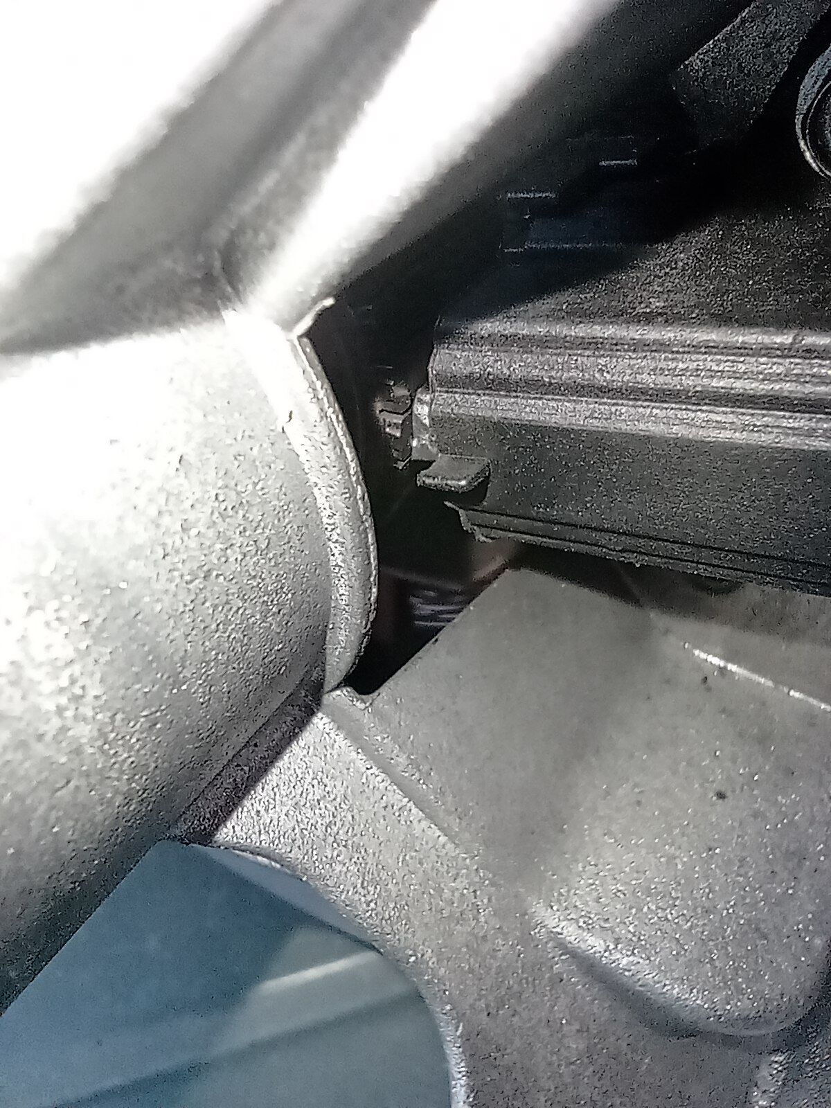

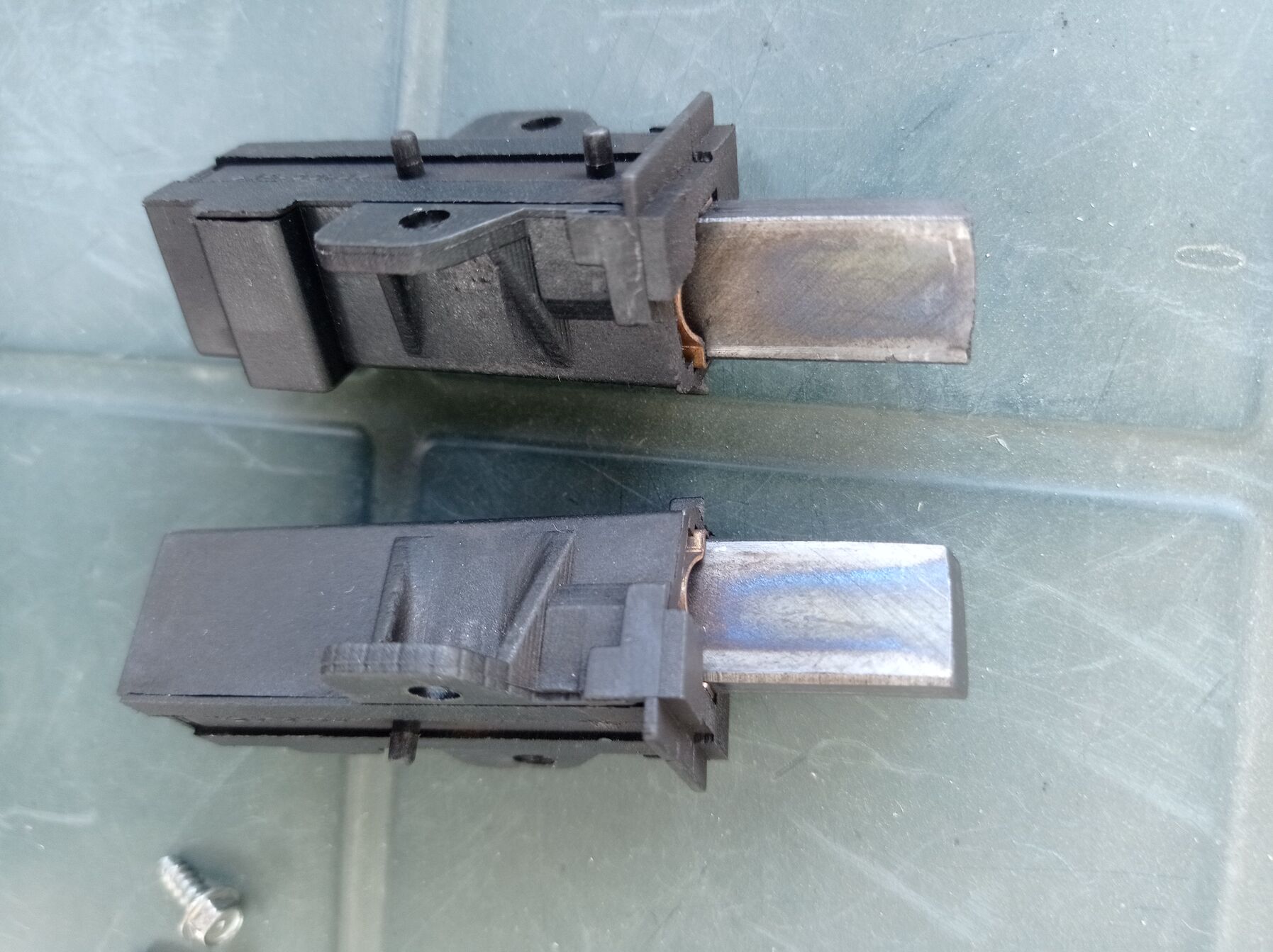

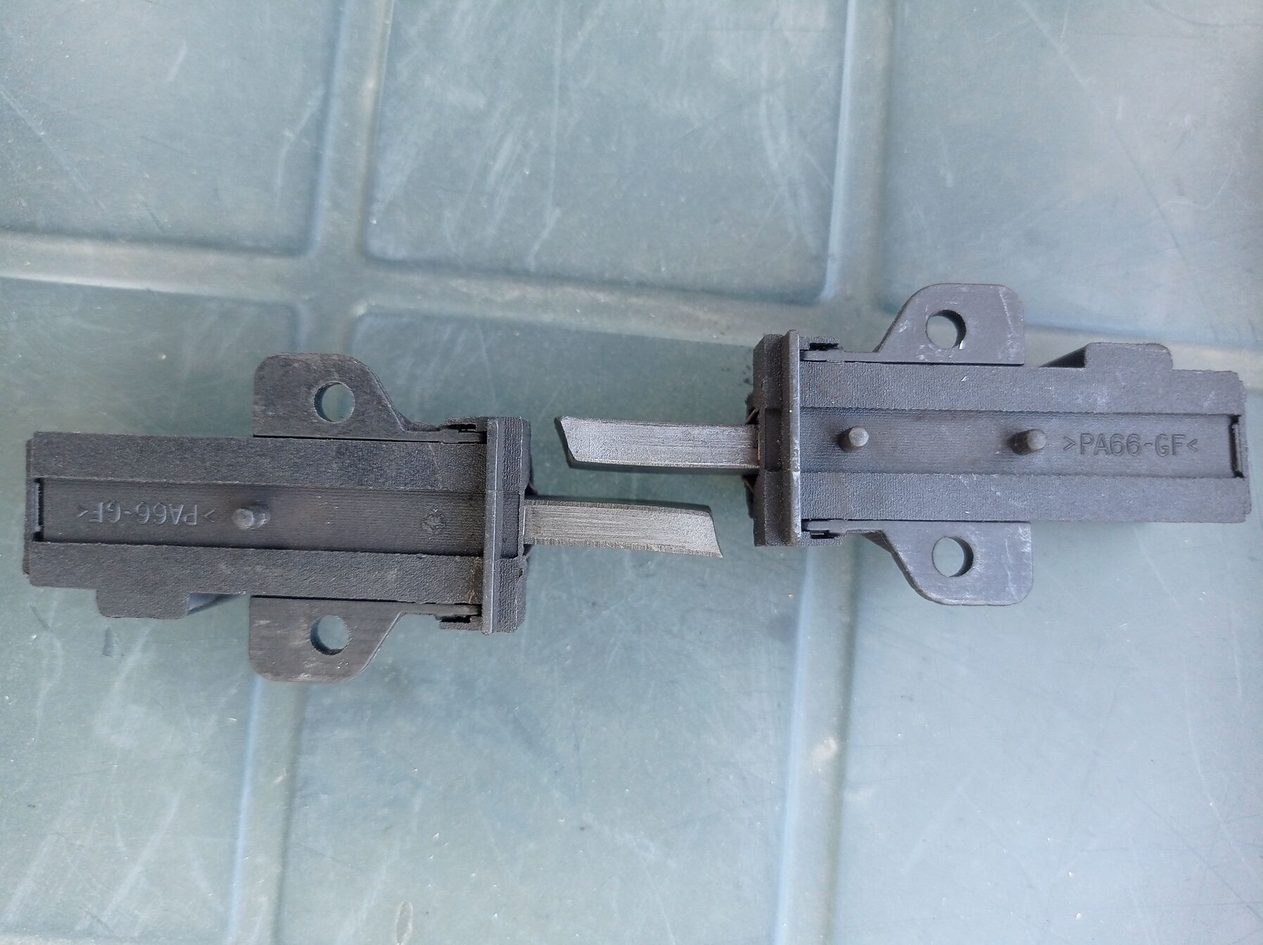

Mosógép ügyben szeretnék segítséget kérni. Electrolux EWT1062TDW mosógép. 10 éves már, de én még nem temetném, ha 1 mód van rá. A motor nem pörög fel, csak gerjed (búg). Ha leválasztom a dobról és terheletlenül próbálom, akkor van hogy megindul, de rázkódik felpörgés közben. LINK
A szénkefét 3 hónapja cseréltem, mert elkopott teljesen a gyári. Ezt a hangot forgás közben a szénkefe adja, mert ha leveszem a motorról, hangtalanul tudom kézzel forgatni.
Lehet, hogy eddig bírta volna az új szénkefe? Vagy valami más gond lehet?
Valamint lenne még egy kérdésem. Ez a kilengés normális, vagy a 2 lengéscsillapító is megadta magát? LINKElőre is köszönöm a válaszokat.
