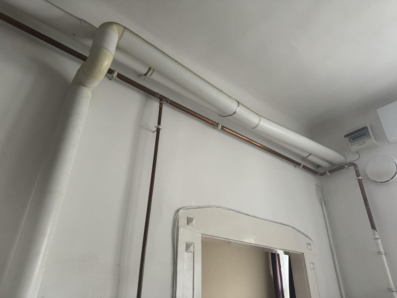

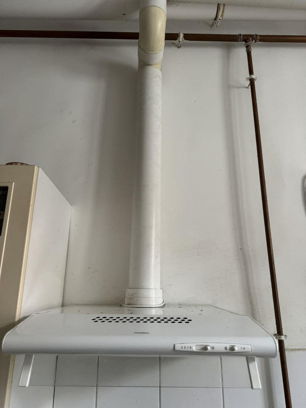

OK. Ha a csőbe csak ez az egy eszköz van bekötve, akkor kell egy bitang jó ventivel szerelt elszívó, ami képes arra, hogy megfelelő mennyiségű levegőt kitoljon a csövön. Ezek között találsz ilyet: ÁK link. (szűrés: légelszívó kapacitás min 600 m3)
Ezeknek már legalább 150 mm-es kivezető cső kell(ene)! A képeken úgy tűnik, hogy a mostani cső vékonyabb. Ha nem akarod cserélni a csövet, akkor nem feltétlenül kell. Elmegy a vékonyabbal is, csak nem fog a gyári légszállítási értékek közelébe se érni a végeredmény, de mindenképp jobb lesz, mint a mostani harmatgyenge cucc.Arra nagyon figyelj, hogy ezek az erős elszívók már "hajlamosak" arra, hogy vákuumot képezzenek a konyhában és az összes helyiségben is! Nem haszontalan, egy olyan automatika beépítése, ami az elszívó bekapcsolásával egyidőben kinyit egy szellőzőt(ablakot) a konyhában, kikapcsoláskor pedig automatikusan becsukja azt. Főleg akkor veszélyes ez a vákuum, ha van a lakásban nyílt égésterű gázzal működő berendezés. Ismerősi körben volt baleset emiatt. Szerencsére nem végződött tragédiával, de csak igen kicsin múlt!!! A baleset miatt a KatVéd kiköttette a gázt az egész lakásból és csak azután engedte visszakötni, miután ezt az automatikus ablaknyitó-záró cuccot beépíttették. Jobb megelőzni a bajt, te is szereltesd be előre ezt az ablaknyitogató cuccot !!

freelanced #84873 üzenetére
Az elszívás megfelelősége egyrészt a készülékben lévő venti légszállítási paramétereitől függ, másrészt az elvezető csőszakasztól és az abban zajló folyamatoktól. (légnyomástól, légellenállástól stb.)
A képen látható függőleges csőszakasz egy kis kurflival becsatlakozik egy vízszintes csőbe.
Abban a csőben mi történik? Annak hol a másik két vége? Milyen egyéb berendezések vannak még ebbe a csőbe kötve? Itt van a kutya elásva! -

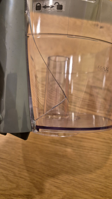

KD6-3.7
Ilyen műanyagot meg lehet ragasztani? El tudom emelni egymástól.
Szerencsésen leejtettem...

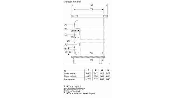

A légtechnikában az általad leírt távolságok nem számítanak nagynak. A 600 köbméter/óra légszállítás elérése okán alkalmaznak 150-es csövet a kivezetésnél. Nem kell fokozatos átmérőcsökkentés, mivel esetedben nincs a csőrendszerben leágazás. Ha lenne, akkor a leágazás előtt/után az egyenlő légnyomás miatt lenne értelme.
A csövek illesztésénél figyelj oda a tömítések megfelelőségére. Légtömör legyen!
A 100-as átmérő adott, abban a csőszakaszban gyorsabban fog áramlani a levegő, és a szűkítés miatt a teljes csőszakaszban nagyobb lesz a nyomás, mintha végig 150-es csőben menne. Ennek következménye, hogy a légszállítás nem fogja elérni a megadott 600-as értéket. Ha készre szereled és azt veszed észre, hogy nem megfelelő az elszívás, akkor segítheti a dolgot egy második venti a kivezető cső másik végére téve. -

Szagelszívó/páraelszívó beszerelése kapcsán szeretném segítségetek/tapasztalatotok kérni. Van egy max 600 m3/h légteljesítményű hagyományos kürtőbe építhető páraelszívó aminek egy 15cm átmérőjű kivezetése van.
Az a baj hogy a korábban kialakított kivezető nyílás a falban csupán egy 10cm átmérőjű cső. Tisztában vagyok vele, hogy ez egy jelentős differencia, viszont a szomszédban is hasonló volt a helyzet és elvileg nekik nincs ezzel problémájuk.
A kérdésem inkább arra irányulna, van-e aki szintén hasonló helyzetben van/volt?
Illetve hogy szerintetek ilyenkor érdemes a kivezetés felé fokozatosan csökkenteni a csőátmérőt vagy amennyiben mindenhol 15-ös, pontosabban annak megfelelő (220*90mm) lapos légcsatornát használok és csak az utolsó kanyarban a kivezetésnél alakítom át 10-esre a csatornát az vajon ugyanolyan jó vagy rosszabb?Viszonylag hosszú utat kell megtennie a levegőnek (egyik falon, miután fel lett vezetve a mennyezetig 170cm, utána meg 160cm és utána még leereszkedik 70cm-t és csak ezután kanyarodik ki a lakásból)
Köszönöm ha bárki tud segíteni ebben.

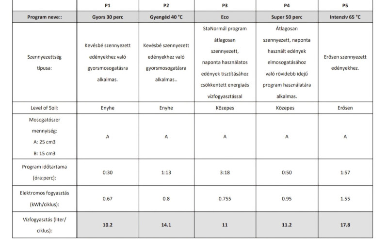

Mosógép vásárlás :
Melyiket érdemes vásárolni, vagy esetleg más típus érdemes vásárolni, fehér színű nem jöhet szóba.
BOSCH WGG244ZREU [link]
BOSCH WGG2440REU [link]
A két bosch között mi a különbség?
LG F4WR510SBM [link]
LG F4WR511S2M [link]
Az lg második link TurboWash, nem tudom az jelentős különbségek vagy semmKöszönöm
