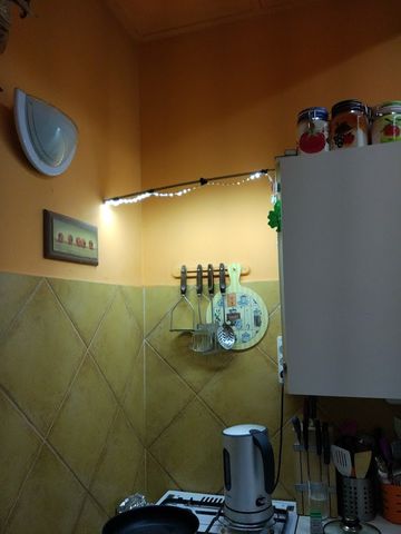

Mate
Én ilyet vettem.
Eddig bevált. Ha kinyitod az ajtót világít egy darabig még.
