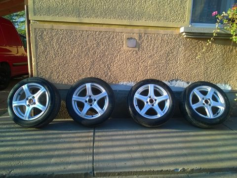

Nem tudom jó helyre írok-e, de azért felteszem a kérdést, hátha. Ezért a 4felniért mennyit kérhetnék el? Együtt,külön a felni és a gumi? 15-ös alufelni, a gumik Continental PremiumContact 5 195/50 R15 91V (ebből 2 2014-es gyártás 2 pedig 2015-ös, pontosabbat nem tudok), kb 70-80%-osak.A felnik szép állapotúak, gyári fényezéssel, pár kisebb karc van az egyiken, padkázva, javítva sosem voltak. Kupakok megvannak.
