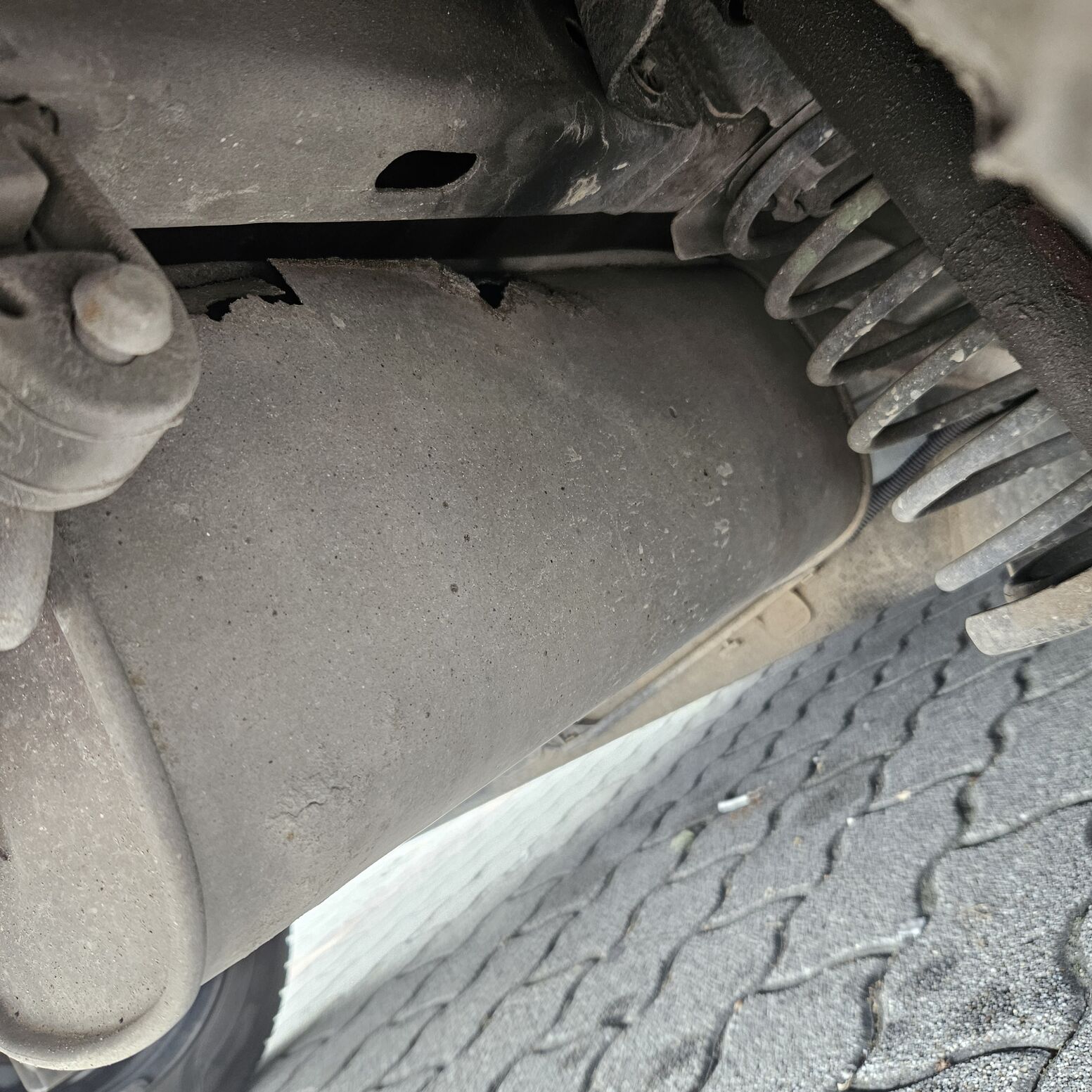

Sajnos hetente 1-2 alkalommal mennem kell 1-2 km-t is szüleimnek helyben bevásárolgatni. Dieselben semmiképp nem gondolkodtam.
Néztem a kipufogó már nem várhat tovább, 3 helyen kifúj. [kép] Azt jövő héten csinálják.A kopogás talán fék körül lesz. Jövő héten kiderül.
Igazából, ha még elmenne egy 2 évet nyűg nélkül nem gondolkodnék, de mostanában költöttem rá 400K-t (vezérlés csere, akku csere, komplett kuplung csere, gyertya, olaj, és szűrőcserék)
félek, hogy ez csak a kezdet volt.... 2 hátsó dobkéket kéne még felújítani, plusz ami még közben beesik.
Alja szerencsére nem rohad, kasztni egyben van. Nagyon dilemmázok..... -

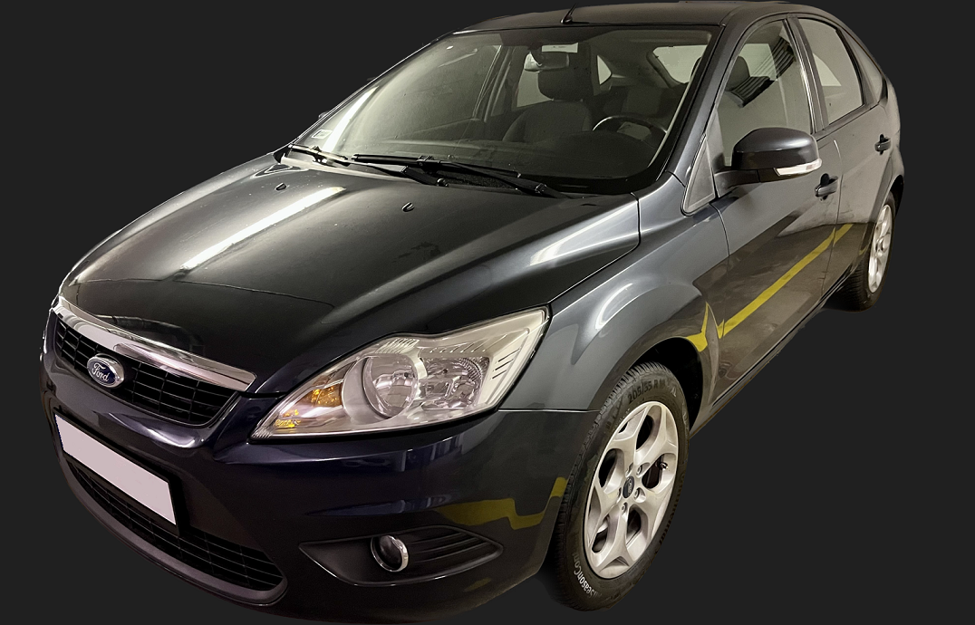

2007-es 1.4 benzin Fusion-t cserélnék le 250.000 km futott, es egyre több nyűgje van már. Futómű kopogás, kipufogó csere, stb.
Kiszemeltem egy 7-8 éves MK3 Focus max 120.000 km-el, 1.6 TI-VCT szívó benzines.
Van valami nyűgje ezeknek? Mire kell odafigyelni?
Napi 20-20 km utazás, videkről fővárosba, és vissza. -

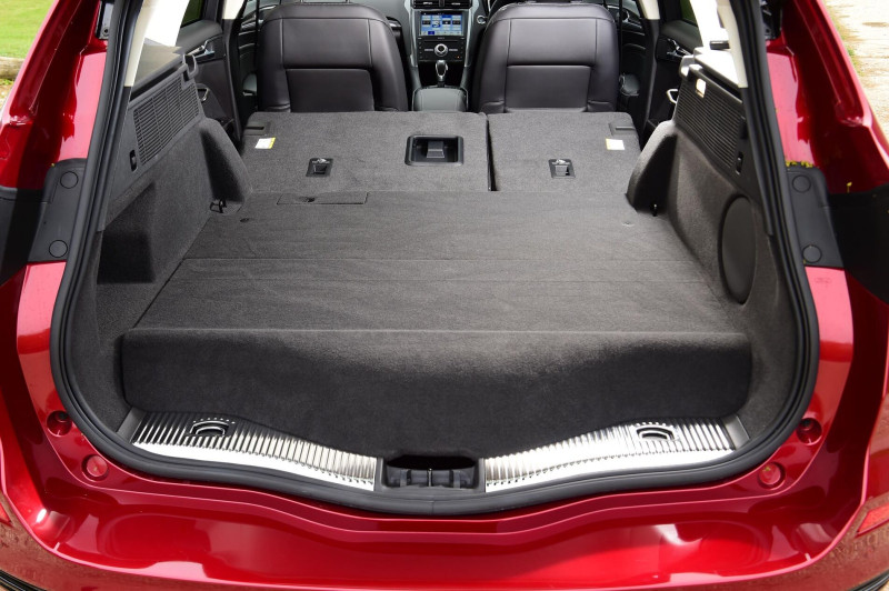

bajnokpityu #49081 üzenetére
Jah és csomagtartó is necces, de tény, hogy utazni jó vele. Kényelmes ülések (alcantara) napfénytető ami nyitható. Kar hogy megy vissza 2 heten belül a lízingcégnek.
Itt egy fotó róla. -
bajnokpityu
Gergőke88 #49080 üzenetére
ok, egyetértünk. de azért klassz, h automata, nagy hombár, városban jó fogyival.
jól emlékszem, ennél a kombinál nincs vízszintesre dönthető hátsó ülés, ugye?nem volt régen nekem ez fontos, de a 7üléses smaxban van egy 210x100cm-es tökéletesen sík alvófelület, amiben már heteket aludtam, aludtunk és rájöttem, h mennyire praktikus, következő kocsiban már alapvetés lesz

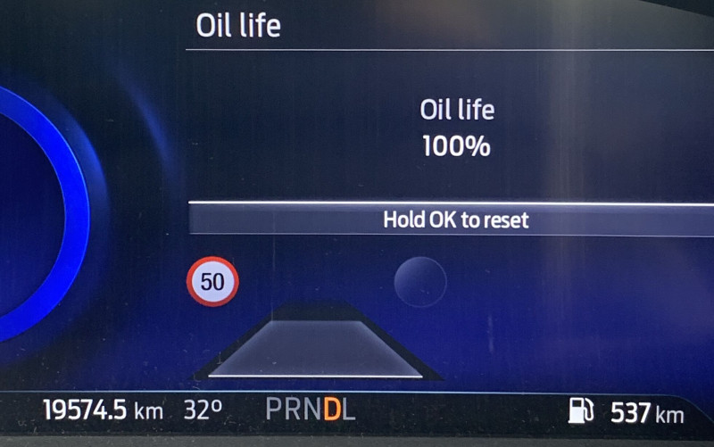

2 év / 30000 km a gyári periódus a hibrideknél. A következő márkaszervizes kötelező lesz.Ja csak menüben nyomsz egy resetet, ezt átveszi a mobil app is pár perc múlva.
